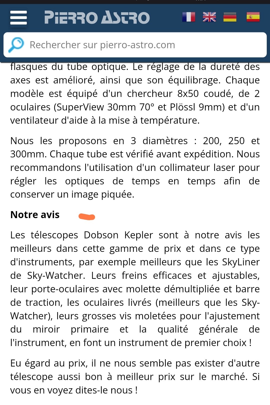

Alors j'ai eu un skywatcher 300 et je préfère de loin les Orion, hélas beaucoup moins distribués en Europe maintenant mais perso je prendrais plutôt un Kepler qui sont très bien finis en particulier le porte oculaire vraiment mauvais sur le skywatcher,d'ailleurs cela rejoins l'avis de Pierrot astro
https://www.pierro-astro.com/materiel-astronomique/debutants/dobson-gso-kepler-200-a-300mm_detail
Il y a 1 heure, dob250 a dit :
Tu as raison Dob, mais le Kepler GSO n'existe pas en 150mm comme c'est le cas pour SW et dans le budget imparti.
Les Dobs Orion ont toujours été connus comme étant de bonne qualité optique. Peut-être que le cahier des charges sur la partie optique n'était pas le même que pour les SW. La marque Orion va progressivement disparaître d'Europe pour les raisons que l'on connaît depuis 1 an maintenant et c'est dommage car des pièces qu'on ne retrouve pas dans les autres marques étaient présentes à leur catalogue.
