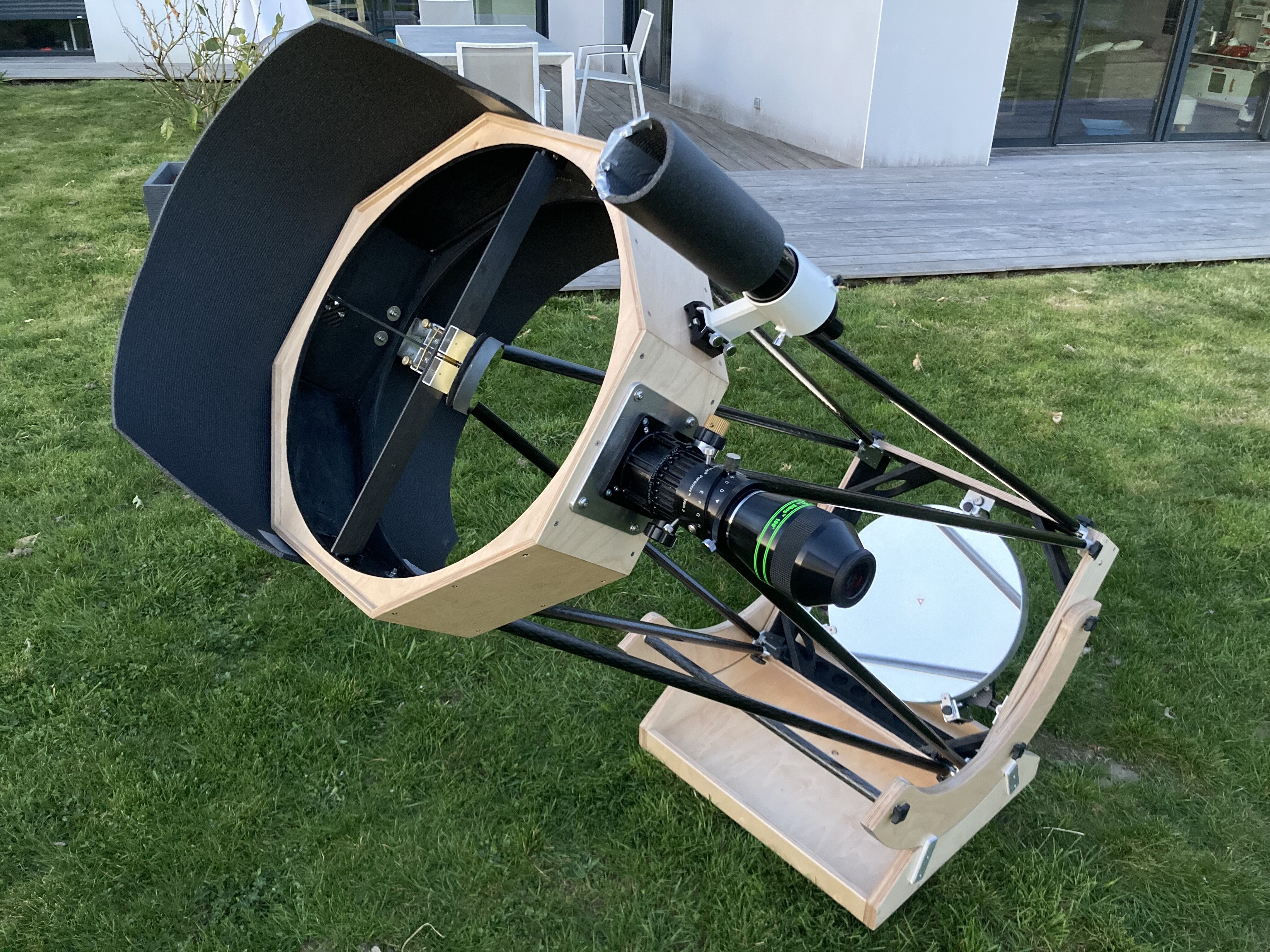

Dans la galère pour trouver une jupe pour mon dobson aux côtes non universelles, j'ai réussi à trouver sur le Web une entreprise qui fabrique des housses en lycra sur mesure.
Cette entreprise fabrique surtout pour les tables de cérémonie et autre.
Je me suis permis de les contacter pour ce projet de telescope.
Et j'en suis très content:
Il faut leur fournir les côtes évidemment, etre patient, et faire nous même les trous nécessaires à réception. J'ai fait un trou pour le PO, un pour la poignée, et deux autres pour la barre des haches. A voir comment ça tient dans le temps, une surpiqûre ne serait pas de trop, je vais voir avec une couturière.
Tout ça pour un prix contenu de.... 55€ frais de port inclus. Ce tarif dépend évidemment des structures et des demandes.
Ce site est "mesjoliestables" facilement trouvable. Je me suis dis que ça allait forcément intéresser des personnes de nôtres communauté.
Bref! Ultra content de leurs services
(et contact bien sympa aussi ^^)

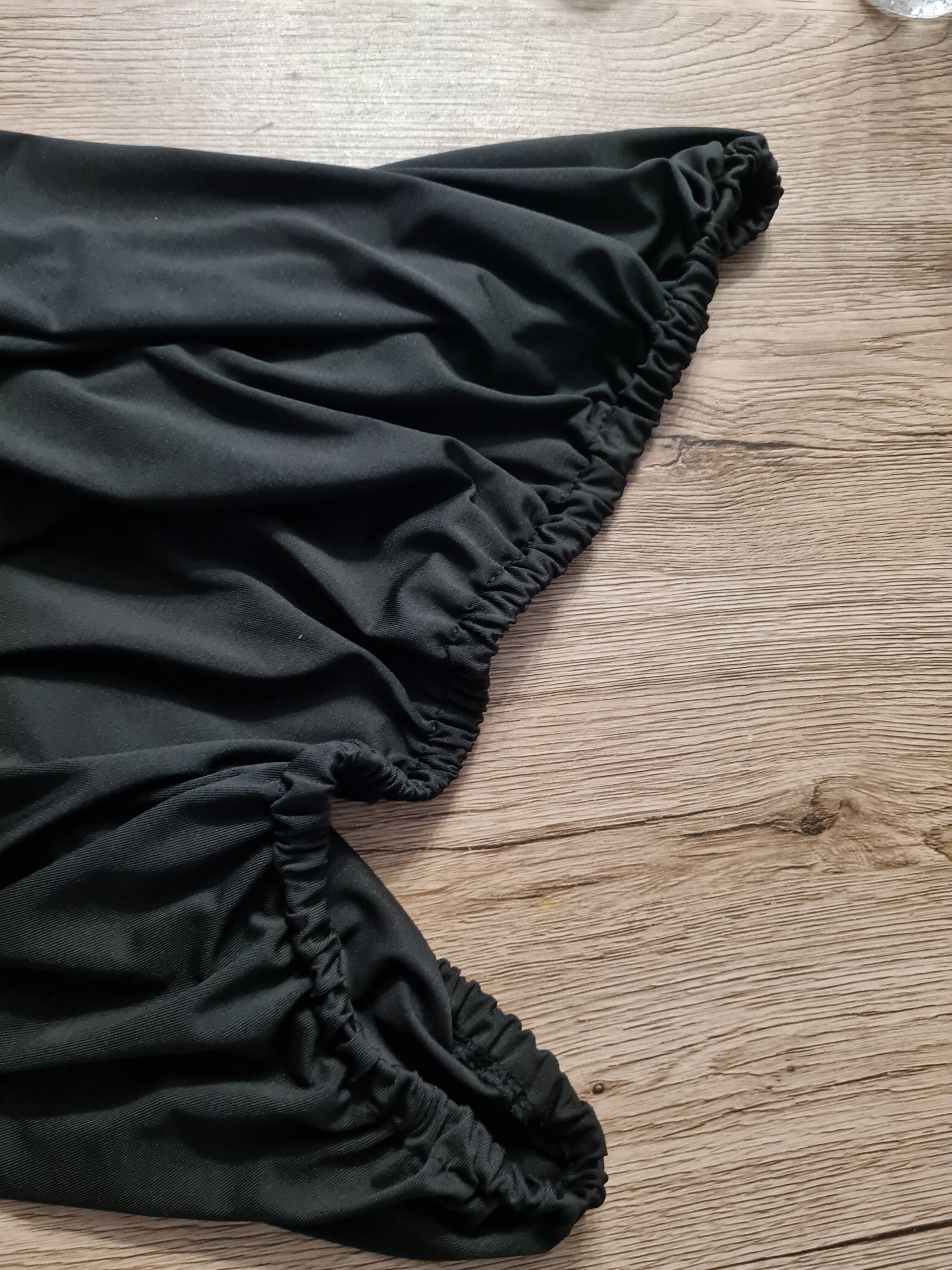

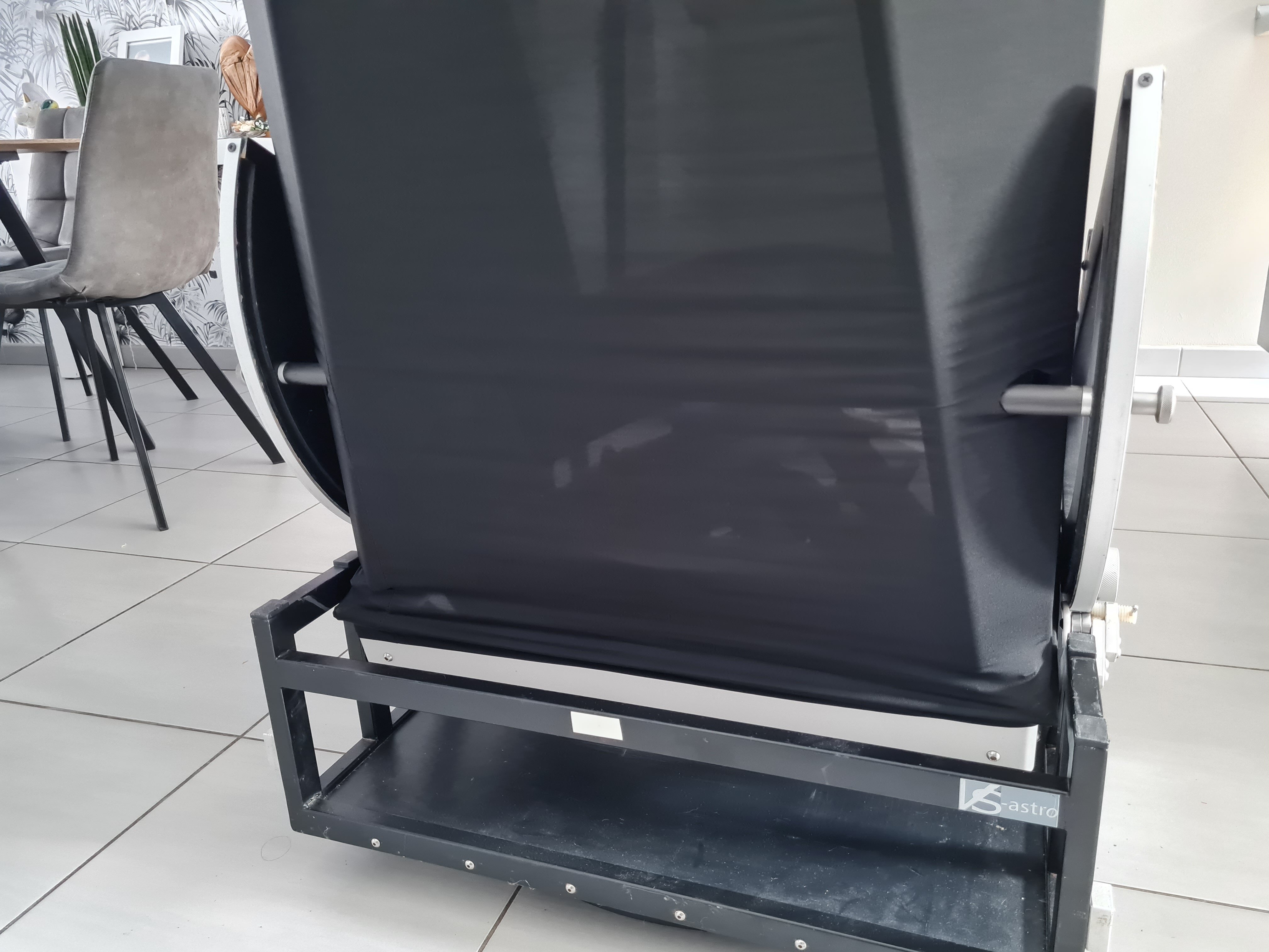

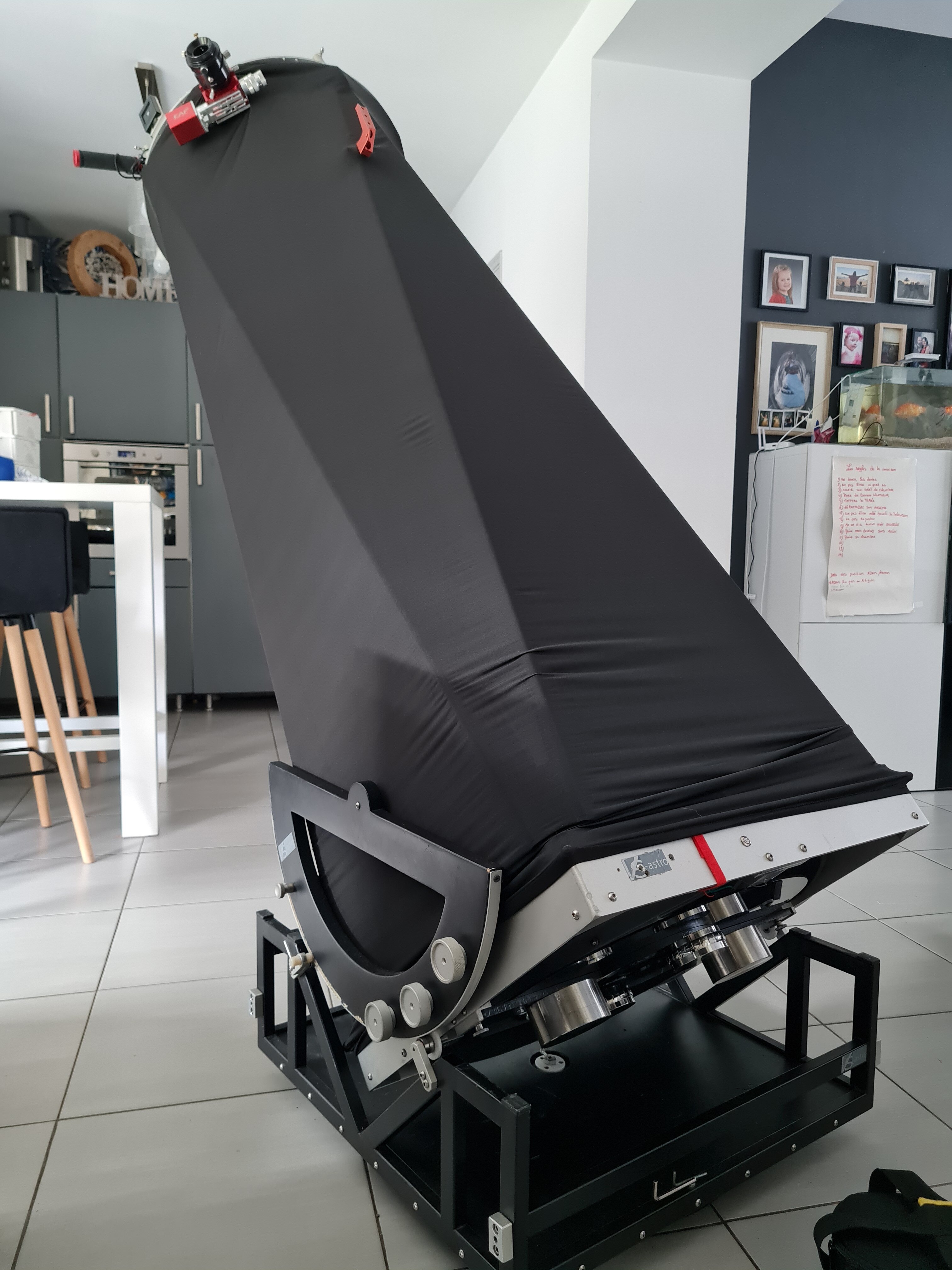

Du tout, je donne les mesures de la structure en précisant rond en haut et carré en bas. Tout est géré par eux.
Il y a deux élastiques, un en bas et l'autre en haut.
Je ferais des photos en rentrant du travail.

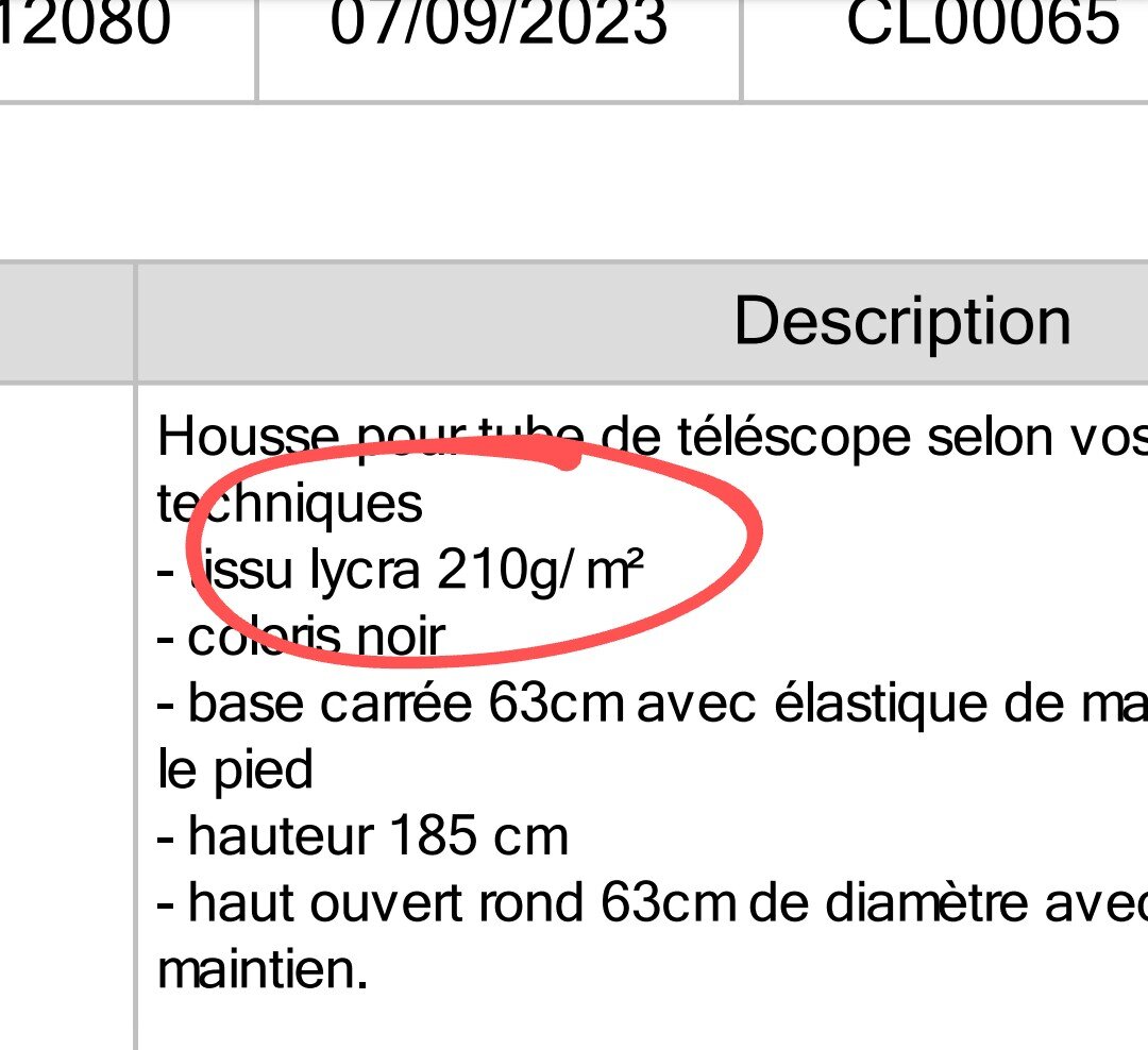

Il y a plusieurs "grammage " de lycra, lequel as tu pris ?
Merci
il y a 50 minutes, Messier31 a dit :
Merci
210g/m²
Après je t'avoue que j'ai rien demandé niveau grammage :be:
En plus on peut le personnaliser niveau de la couleur.
