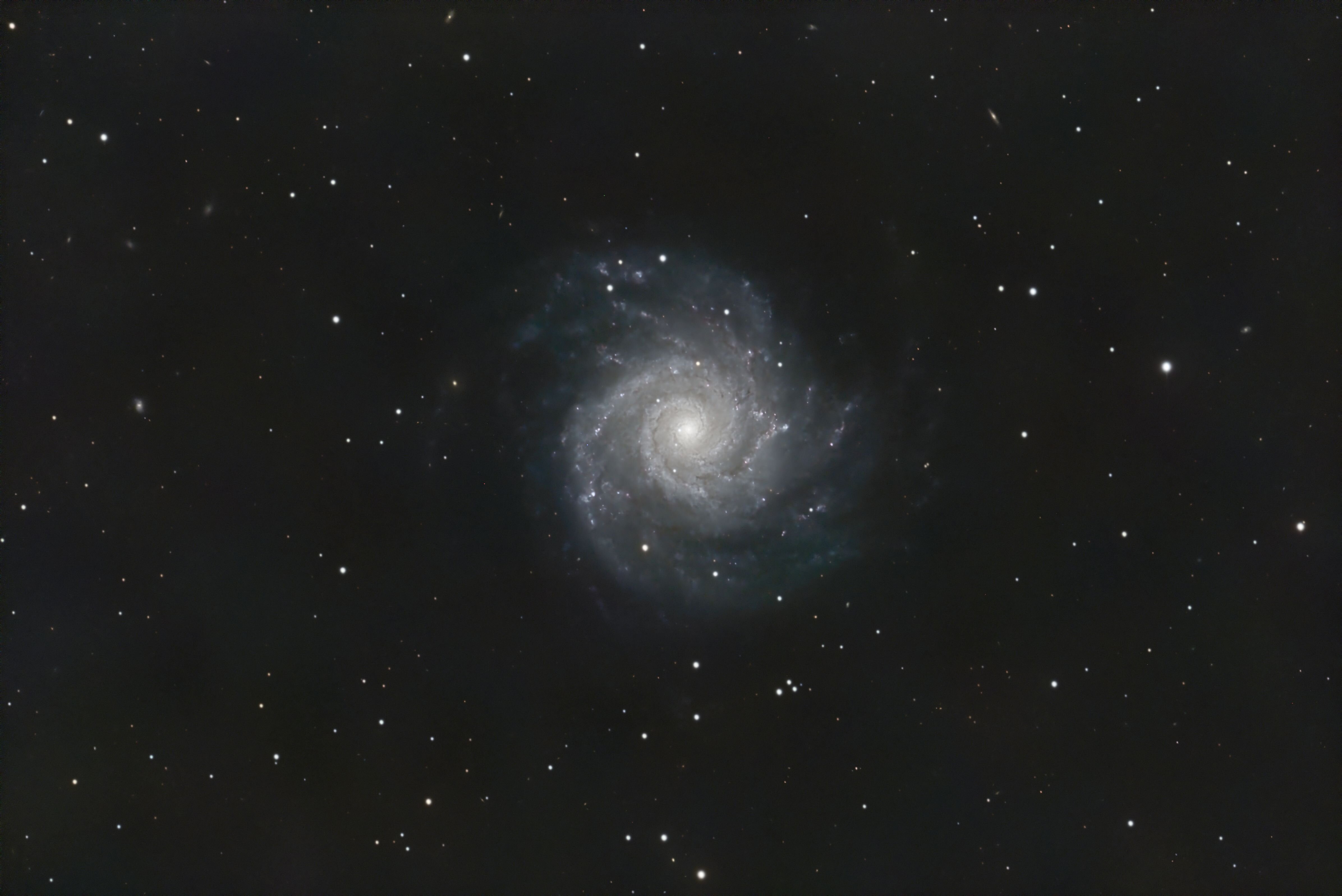

je l'avais tenté il y a quelque années à la 11000 avec un résultat tout cracra du à:
  • tube pas collimaté
  • guidage à c***r
  • traitement idem
donc  j'hésitais à y retourner. En plus, elle est pas bien haute se qui complique tout, du guidage à la turbu. Mais bon, je l'ai revisité la nuit dernière avec 47 subs de 240 Sec au foyer du C14 HFR raisonnable de 3" (en bin2) à l'ASI6200. Guidage avec la 174MM pas mauvais aux environ de 0.7" RMS. Traitement sous pix:
j'en suis assez satisfait à comparer de la dernière:
A "l'époque", elle n'était pas centrée, non pas que j'eusse abusé de l'apéro (de toute manière on n'avait pas le platesolve donc fallait être sobre pour la trouver) mais surtout à cause de la difficulté de trouver une étoile guide sur la 16IC. En effet, cette région est très pauvre en étoiles. Sur les brutes d'hier, Nina ne détectait que 180 à 190 étoiles sur tout le  champs c'est pour dire. Mais avec le grand capteur de l'ASI174MM, c'est vraiment royal à l'OAG.
Dites moi ce que vous en pensez
a+
Serge
Modifié par C14edgeHD

il y a 31 minutes, shibon a dit :
Elle est bien fine avec de beaux détails ! C'est sympa surtout à 4m...👍🏻

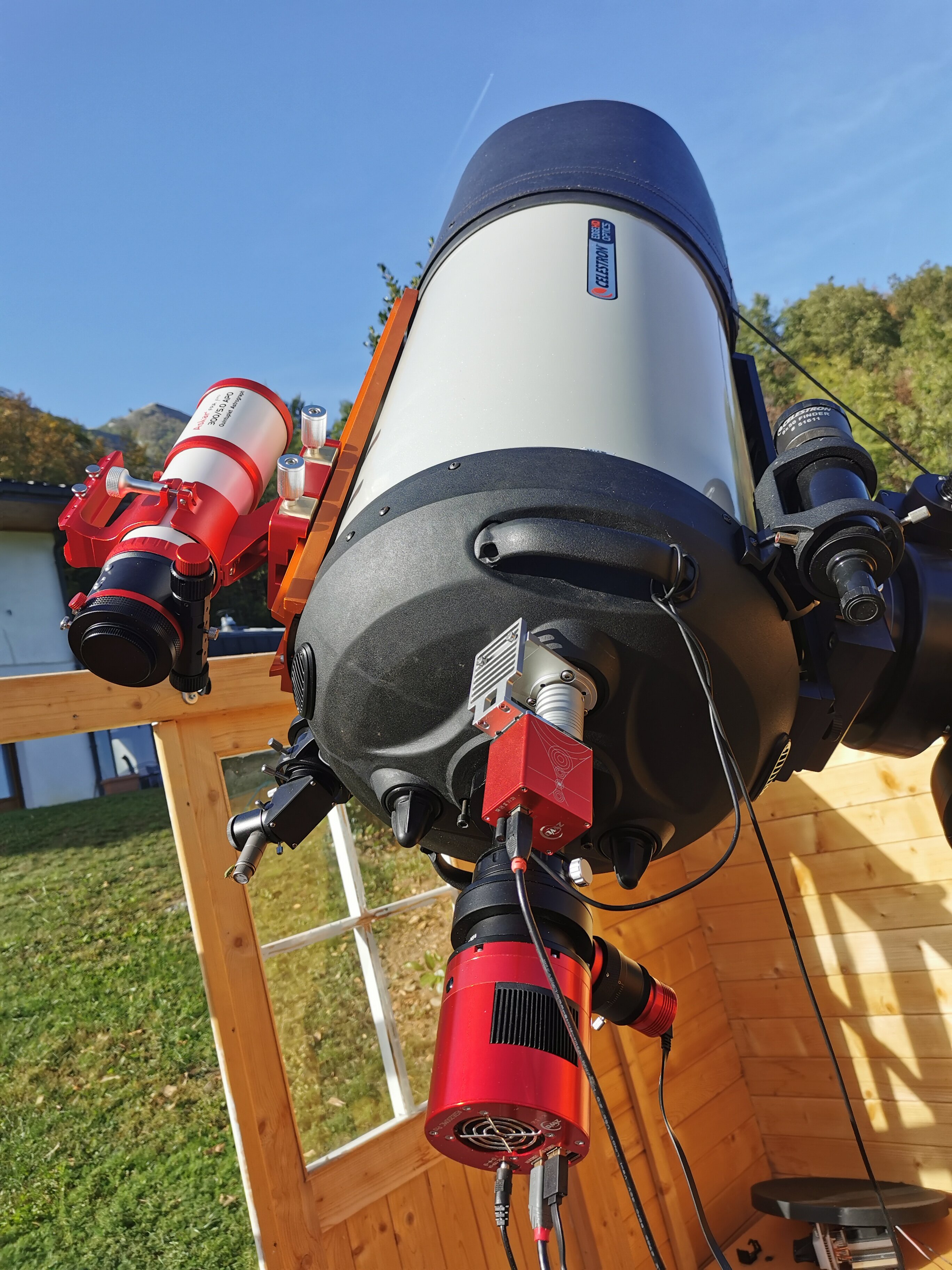

En plus, regarde qui s'est invitée depuis Vendredi sur le dos du C14:
du coup, j'ai maintenant le choix entre:
  • 300mm de focale de la FRA300
  • 700mm de focale de l'Hyperstar
  • 4000mm de focale du C14
Il me manque une longueur intermédiaire entre  700mm et 4M, mais bon je vis avec. Et puis fini les mosaïques sauf pour le fun ou cas extrême comme IC434 et M42 et le "running man" sur le même cliché...
J'ai acheté la FRA suite au magnifiques images que Julien @180Vision nous poste ici régulièrement. Bon Michel @Colmic va revenir me dire que 4M ça sert à rien mais en planétaire, les Np et galaxies c'est top maintenant que j'arrive à guider. Et puis c'est question d'habitude (comme un vieux caleçon même si le mien fait "l'hélicoptère" 😁). En plus ce C14 est très bon, et il va être encore meilleur avec l'EQ8-Rh.
J'ai envisagé de descendre en focale avec un RC, mais suite à une conversation avec Pierre Francquet et la difficulté de les régler correctement, je suis très refroidi. De toute façon, il faudra attendre question sous (et puis vu comment j'ai déjà du mal à vendre la Titan)...
il y a 36 minutes, sebseacteam a dit :
Superbe version d'une galaxie qui rase les toits :)
Au menu Mardi soir je pense.
Belle évolution entre les 2 périodes en tous cas ;)
Salut Seb😊
Je trépigne déjà d'impatience de voir ce que tu vas nous sortir...

il y a 14 minutes, C14edgeHD a dit :
Je confirme :)
Belle galaxie, mais t'as encore des étoiles un peu allongées visibles sur la full ;)
Ce que je vais dire n'est pas à prendre mal surtout : quand on shoote à très grande focale, les gens ont toujours l'impression d'une grande résolution car l'objet remplit le capteur.
Mais si on compare cette image à celle obtenue avec un T200 ou même une lulu de 130, on n'obtient pas une meilleure résolution. Au mieux des étoiles plus fines vu le diamètre utilisé.
C'est dans ce sens là que je dis que 4 mètres en CP ça n'a d'intérêt que si le reste suit (et surtout le ciel).

Bravo Serge, joli résultat,
Je vois que tu as ton focuser sur la molette du miroir, va falloir que j'essai comme ça parce que j'ai essayé sur le porte oculaire en le remettant sur le C8 pour le CP mais ça ne fonctionnais pas bien du tout.
Ce qui est chiant c'est que pour le planétaire je dois le mettre sur le PO et quand je voudrais faire du CP faut tout modifier pour le mettre sur la molette, il me faudrait idéalement 2 C8 et 2 focuser 😄 Tout en double quoi
Une très belle galaxie bien détaillée bravo Serge !

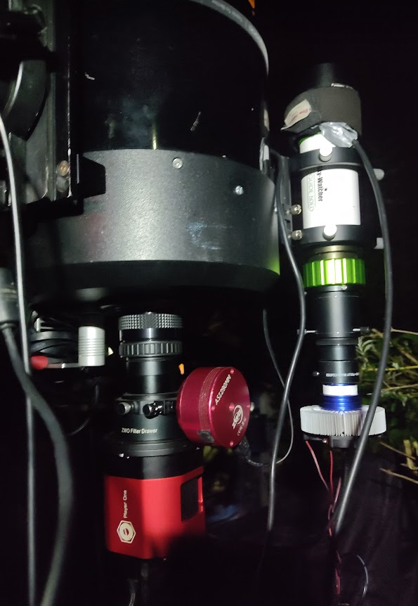

J'ai essayé un truc cette nuit:
Le C8 avec l'Artemis 294c guidée par le diviseur optique et une 2e session NINA en // avec la 50ED + QHY5III715c sur la même cible.
ça a tourné toute la nuit au poil.
La 2e session NINA est toute simple, uniquement de l'acquisition d'image, c'est la session du C8 qui gère tout.

Salut Cezanne,
j'avais un porte oculaire Baader Planetarium Steelrack dont j'ai fait don à la Socièté Astronomique du Havre @astrophb.
Le problème était que je ne pouvais pas être au bon backfocus sur le C14 de 143mm (j'étais trop long avec l'OAG et la caméra.
Le focuser est une mauvaise idée, après sur un C8,  je sais pas

Salut Serge,
Oui c'etait ça mon problème, mauvais backfocus avec le PO
il y a 39 minutes, sebseacteam a dit :
Oui c'est pas mal ça, on doit rester sur la même cible mais ça permet d'avoir 2 champs différents, tu peux aussi essayer d'ajouter un APN fixé sur le C8 et là une 3ème image grand champ le tout en même temps et sur une seul nuit 😁

il y a une heure, sebseacteam a dit :
Naaan! Le grand malade! j'ai pensé à cette technique quand j'ai monté la FRA300 sur le C14, mais encore faut il trouver une cible qui justifie les 2 en simultané, et là je sèche.

Super Serge,
Une belle revanche sur cette galaxie.

il y a 51 minutes, C14edgeHD a dit :
Tu images la même cible mais la 2e caméra a des petits pixels, et tu shootes en poses courtes pour gagner en détails. ou avec capteur mono pour faire une luminance...
Puis assemblage des 2 images avec uniquement la galaxie chopée en poses courtes.
Plus facile à dire qu'à faire mais je vais tenter le coup un de ces 4.

Il y a 21 heures, cezanne a dit :
Perso je mets sur la molette du C8 et toujours nickel.
Par contre en planétaire, je ne sais pas faire la Map avec un EAF donc je reviens en manuel en desserrant le focusseur.
il y a 28 minutes, shibon a dit :
Faut que je commande le support pour adapter le focuser sur la molette
