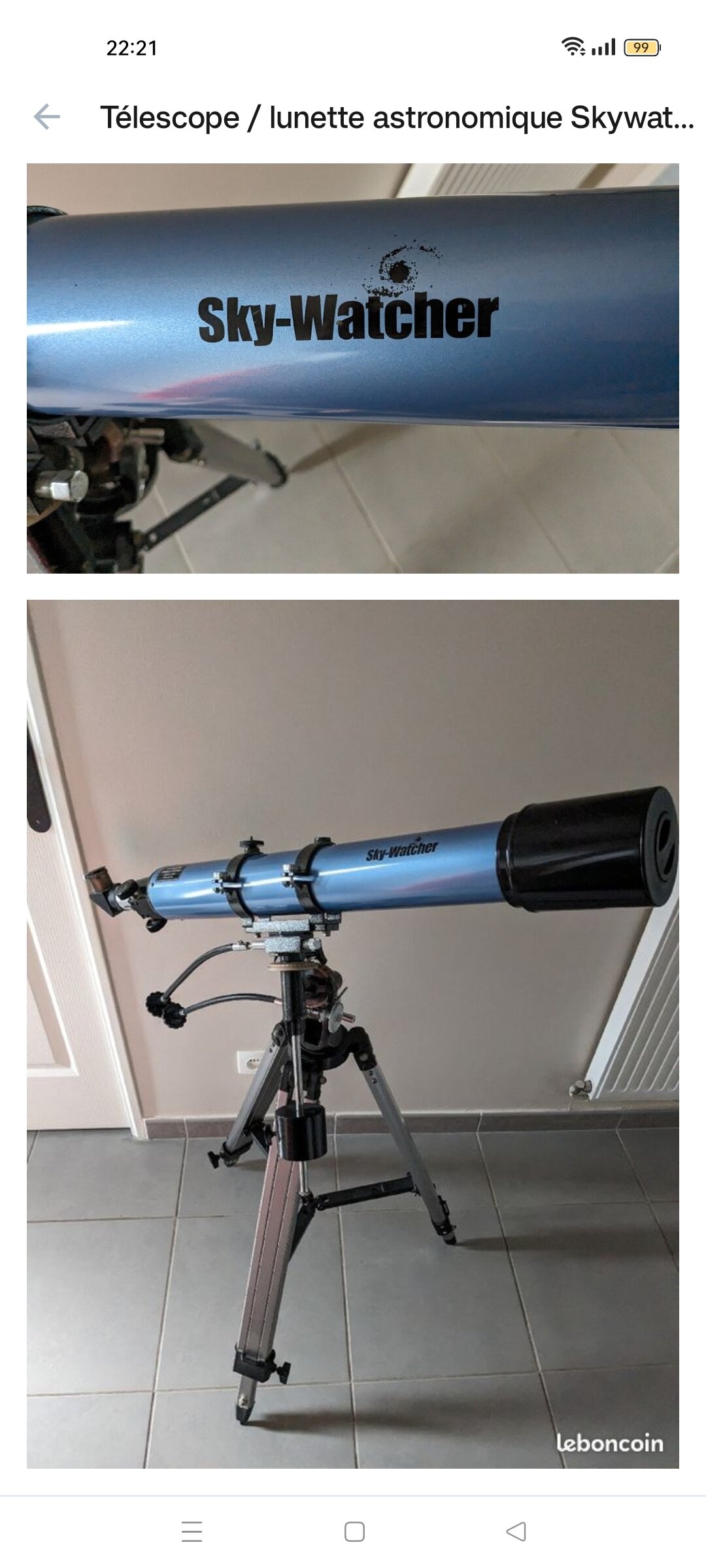

@Skywatcher707, bonjour l'ami tu as l'air de bien t'y connaître au niveau du skywatcher,  90 900 sais-tu me dire si la différence entre l'ancien modèle bleu et le nouveau en noir
Que voici en photo car j'ai l'occasion de l'acheter sur leboncoin et je vois qu'il n'est plus vendu en ligne
Merci d'avance
