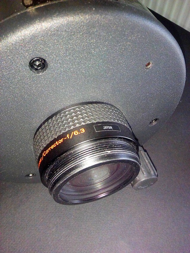

Ajout d'une photo
Oui, avec le réducteur de la photo ça devrait fonstionner,
il n'apportera pas d'obstruction car c'est justement un 2".
Alors si on peut le monter (si on a la bague adaptée),
pouquoi s'embéter, autant mettre le porte- oculaire 2".
On économisera le prix du réducteur, et on aura accès
à tous les oculaires, filtres renvois, redresseurs, de grande ou petite taille.

En photo l'antarès, à coté du petit réducteur qui n'à guère servi.
