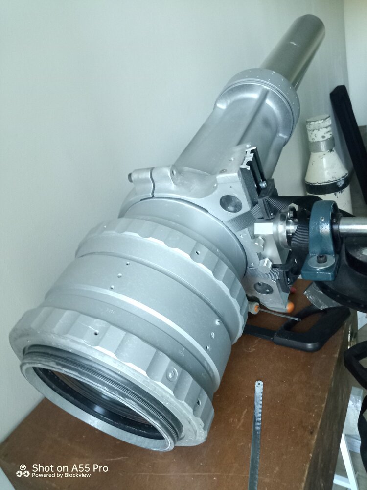

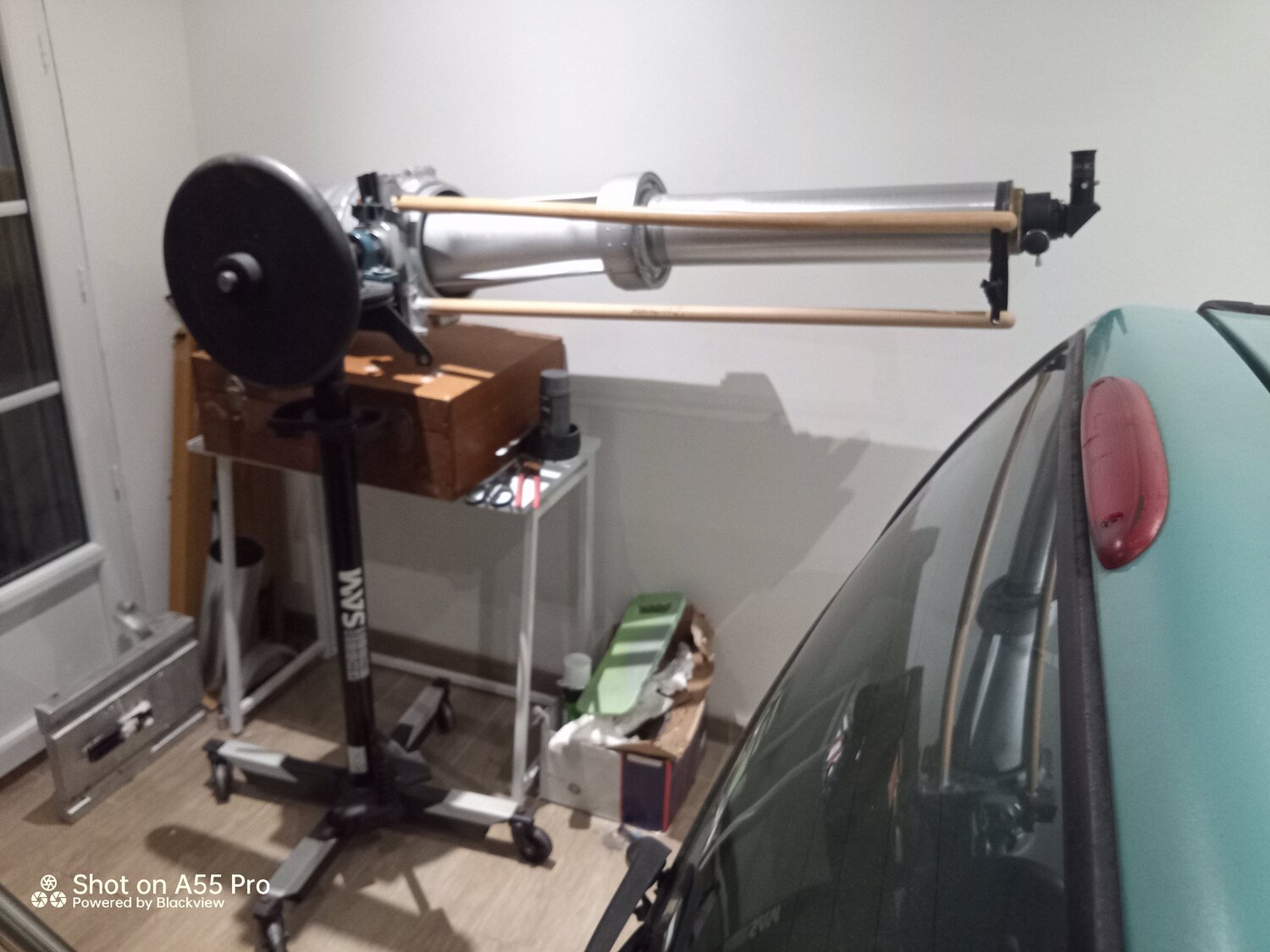

Je suis heureux de vous présenter un projet qui me tient à cœur depuis longtemps.
J'ai toujours voulu avoir et fabriquer un réfracteur de 200 mm minimum mais le prix m'a rebuté.
Jusqu'au jour où je suis tombé comme certains astram sur une annonce boncoin pour un objectif militaire sfom de 200 mm à f1995 mm .....
J'ai négocié l'objectif à 750€ avec ses colliers en alu.

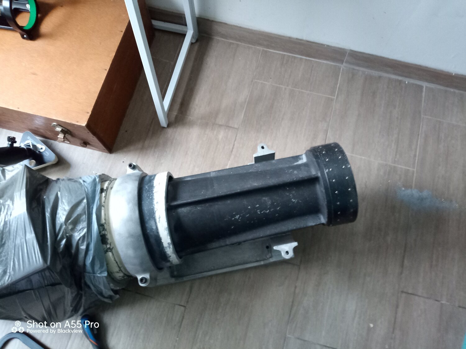

Le souci est que la lunette pesait quasi 60à70 kg !!! Ah ces militaires....
La lunette était utilisée au Celm, centre d'essai des missiles de Biscarrosse. Tout un programme.

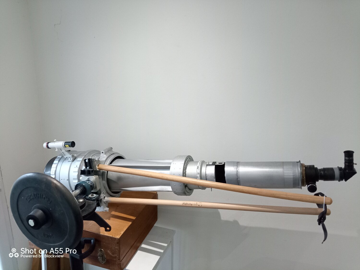

J'ai donc fait quelques modifications pour réussir à atteindre 40 kg de poids tout de même.....

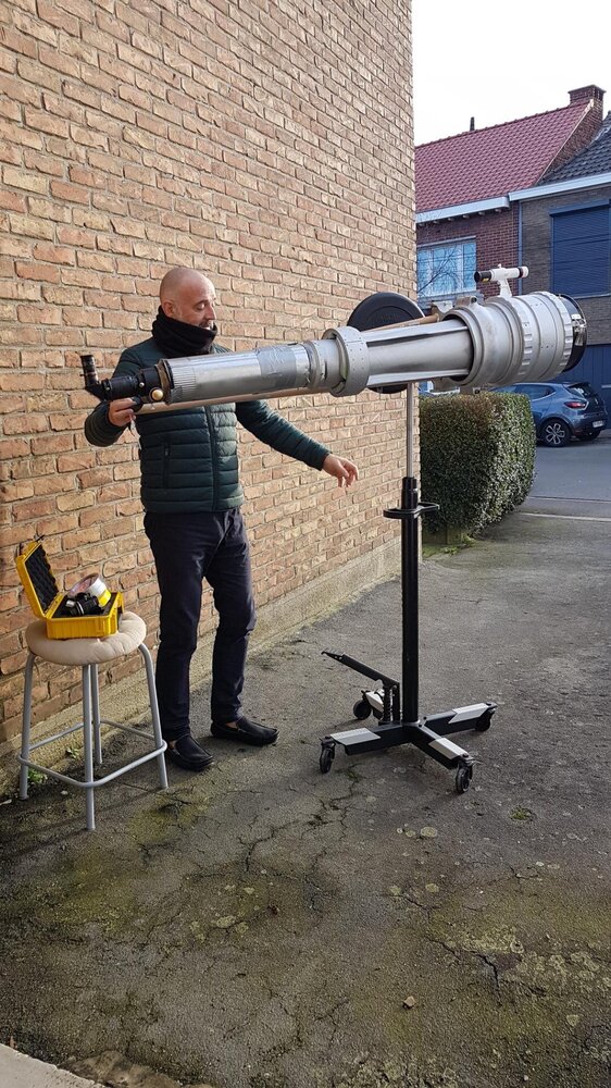

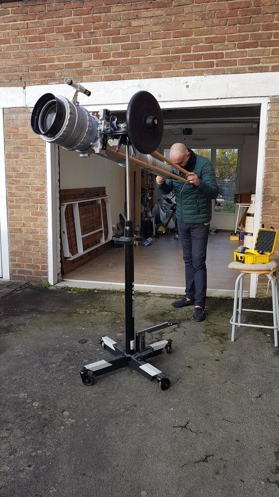

Il me fallait une monture costaud pour supporter 40 kg. Et je suis tombé sur l'annonce d'Hicham qui vendait une monture faite avec un vérin de fosse supportant 300 kg.

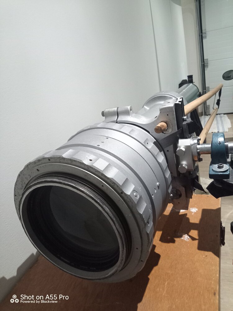

Les photos montrent le résultat. Un monstre de lentille de 200 mm !!!
J'ai essayé ce soir, ouchhh ça pique ! Je suis impatient d'essayer sur la lune.

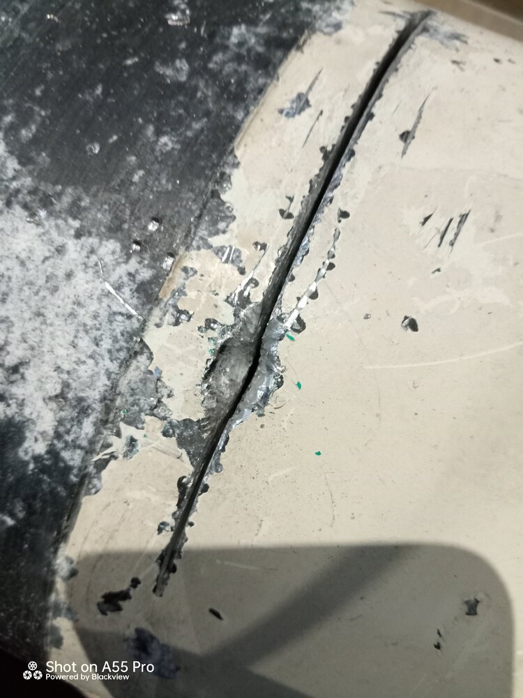

J'ai scié le tube à la main..... 4heures non stop.

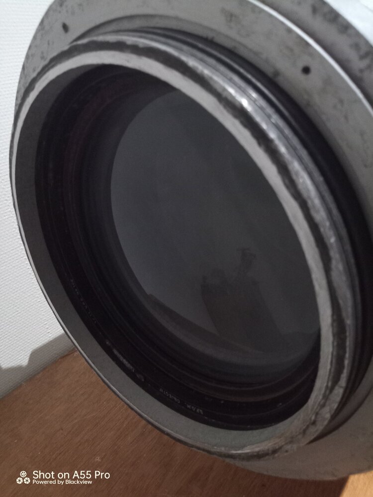

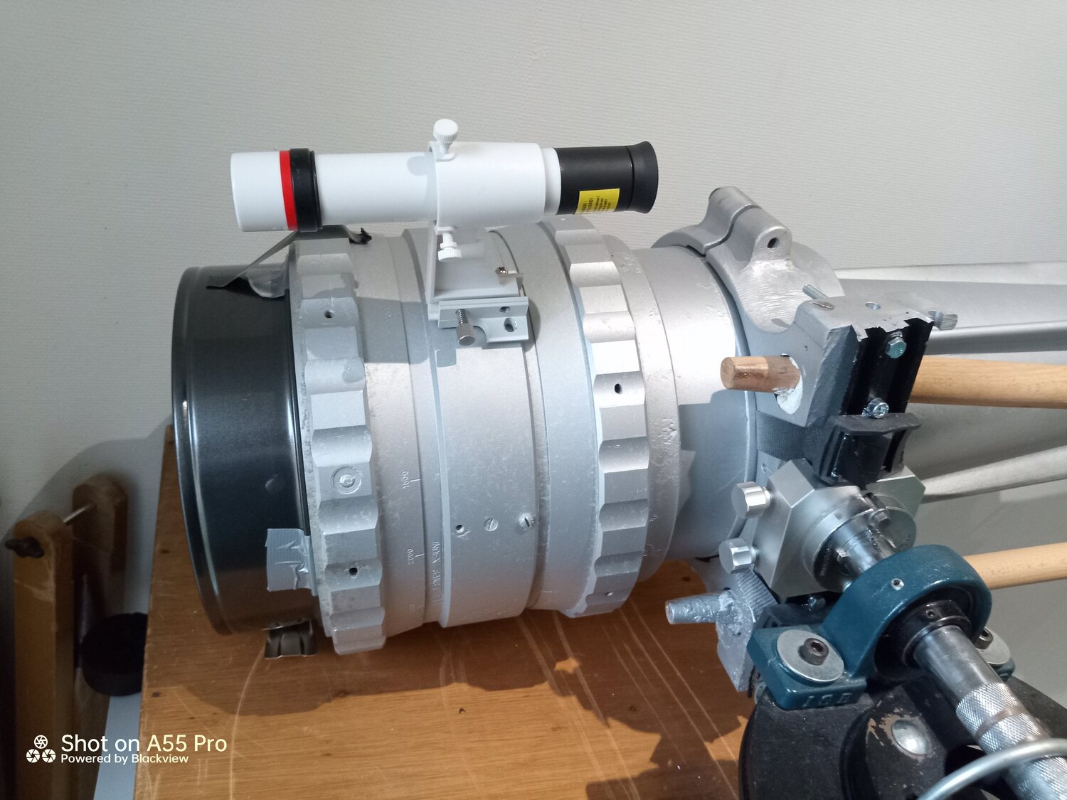

La lentille est nickel, zéro rayures. Bien sûr je vais prendre le temps de la démonter pour nettoyer les 2 faces. La lunette est dotée d'un diaphragme comme un objectif photo puisque c'est un immense objectif photo, il est grippé mais je vais le dégripper.

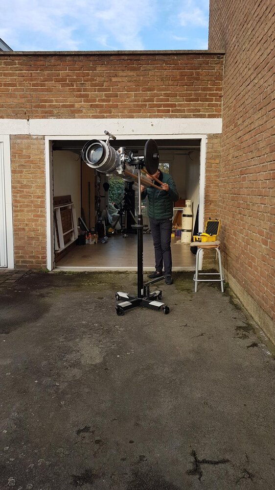

J'avais peur du poids pour soulever haut/bas la lunette mais un petit système de balai faisant levier rend la tâche très facile. Qui plus est la physique fait que la distance entre la lentille et le po permet d'équilibrer la lunette !!! Elle reste à l'horizontale.
C'est la lune que je vise mais je pense utiliser cette lunette pour le solaire en mettant un d erf en interne.....
J'aurai aimé connaître le type de verre utilisé pour fabriquer cette objectif sfom des années 60. Lyl a tenté d'identifier la formule optique et à pencher de mémoire pour un triplet ....

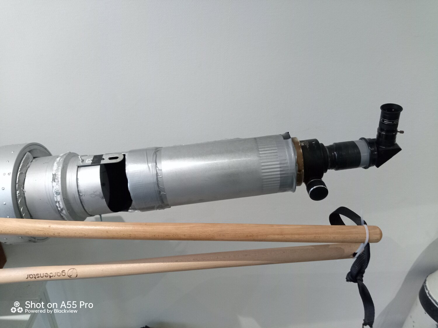

En tout cas surprise, la lunette annoncée avec une focale à 1995 mm était trop courte pour cette focale et en ouvrant le tube, une lentille éloignée du bloc de lentilles principal était posée en milieu de tube, sûrement pour réduire la distance du tube.
La lunette se monte et se descend au pied avec vitesse réglable, sans aucun à coup, vive l'hydraulique 😝 et jusqu'à 2 mètres de haut.....
En tout cas c'est une superbe expérience de fabriquer une lunette et j'encourage ceux qui veulent se lancer à essayer.

Oui c'est sûr, les militaires fabriquent du costaud pour de bonnes raisons.
Quand je vois comment la lentille interne a été fixée !! C'est pour la vie.
Je ne désespère pas trouver un jour une photo du tube en action en temps réel de l'époque. Le vendeur m'a expliqué que la "monture" militaire pour porter et mouvoir ce tube pesait des centaines de kilos.
J'ai oublié de poser une question : sur la tranche de l'objectif, il y a noté le sigle "URS". Si quelqu'un connait ce sigle (photographique je suppose) ?!

Cette lunette va servir en partie à tester l'astrowlbox 😉.
Je pense que la focale est bien de 1995 mm comme indiquée sur l'objectif donc lunette à f/d 10.
Sinon grâce à la lentille, on est à environ 1500 mm de taille entre la lentille et le po.

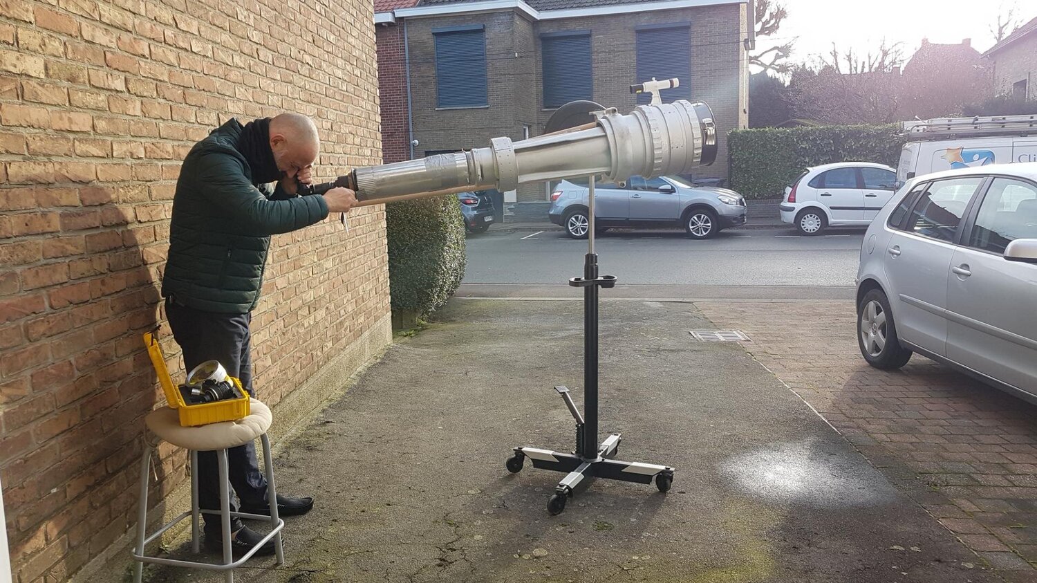

J'ai essayé la lunette de nuit en visuel sur un lampadaire à 200/300 mètres , aucune lumière bleue ou mauve, rien qu'un blanc/orange éclatant, caractéristique d'un lampadaire de ville.
A voir sur la lune...
Donc la lentille arrière permet de réduire la focale, peut être un genre de petzval ?
Si c'est un lampadaire à vapeur de sodium, l'absence de bleu est normale. Ce n'est pas la bonne cible pour tester le chromatisme 😊
Il y a 1 heure, Eguzkiarte a dit :
Bien vu mais entre la lunette et le lampadaire, un groupe d'arbre se positionne avec des branches nettes sans halo, éclairé par le lampadaire certes..... Il faudra attendre la lune ou les étoiles.

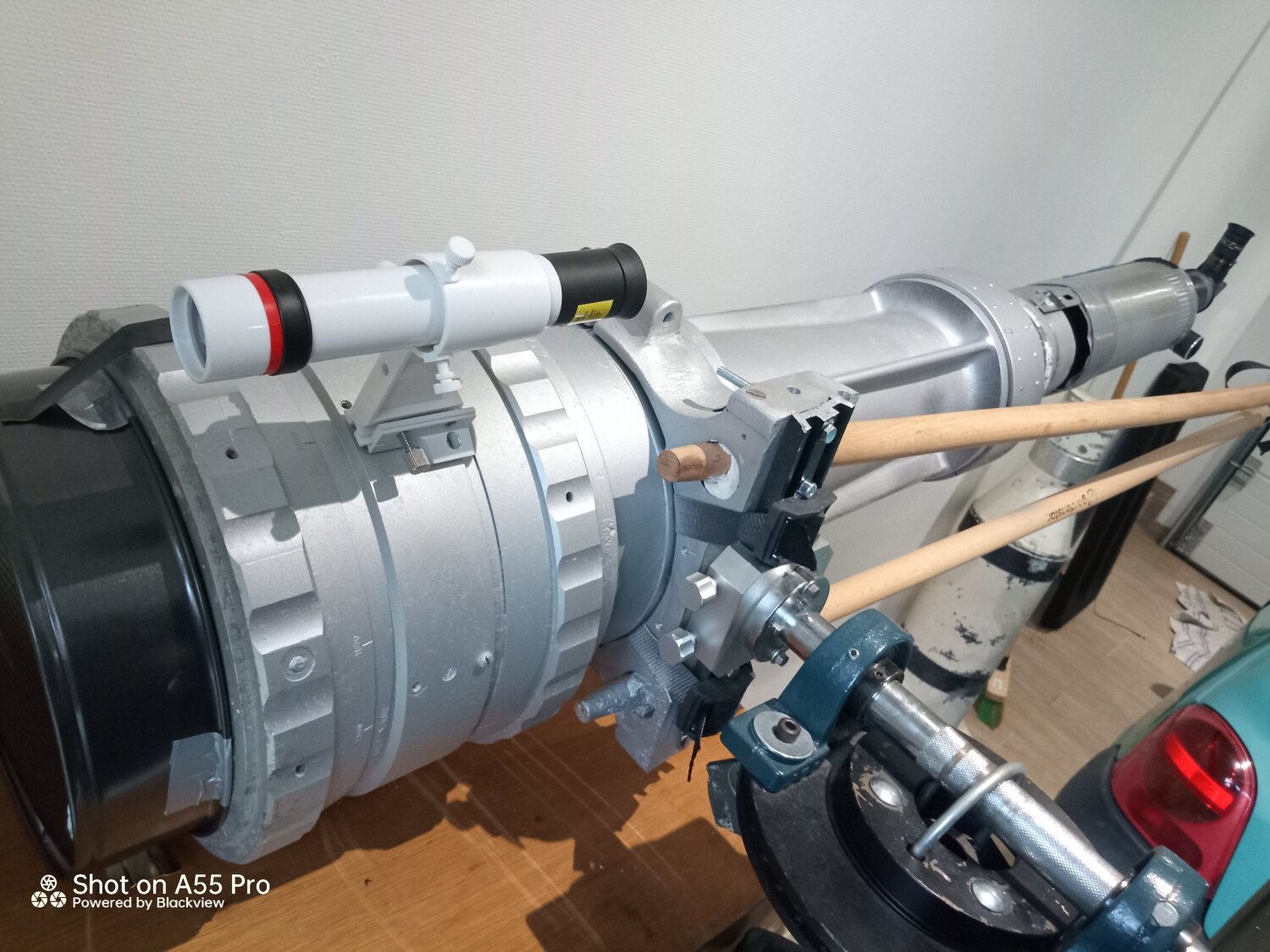

Petite modification, tout a été renforcé avec vis et boulons.
Emplacement pour mettre un filtre derf de 110 mm.
J'attends le soleil de pied ferme. Mon petit doigt me dit que ces 200 mm d'objectif vont être parfait en solaire.....
Petit chercheur qui sera vite remplacé par un vrai chercheur solaire....

Quelques photos du test.
L'objectif est à nettoyer, c'est évident !!
Le chromatisme est très léger, les couleurs respectées......
Sur la lune, quand l'objectif sera propre, cela va être nickel !
Au niveau solaire, une brume m'a empêché d'évaluer correctement.....
Bilan : pour 750€ .... Rien à redire. Je suis très satisfait....

Cela dit, je me demande si ça ne pourrait pas vignetter un peu au milieu du tube.
 A vue de nez, le diametre me semble un peu resséré.
Faudrait au minimum tracer sur papier, amha.

Il y en a pour cinq minutes à tracer. C'est vrai que ça semble un peu étranglé sur la photo, mais on ne voit pas trop non plus les dimensions de l'objectif.
Mon point d'interrogation n'était pas pour désapprouver ce que vous disiez mais parce que je ne connais pas ce ... "sigle" ?
A la vente l'objectif était donné pour un 200 mm. Sur l'objectif, il y a indiqué f1995 mm et 1/11. A la mesure, le diamètre du verre fait un peu moins de 200 mm,
