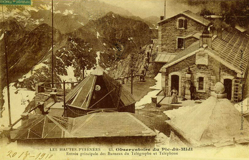

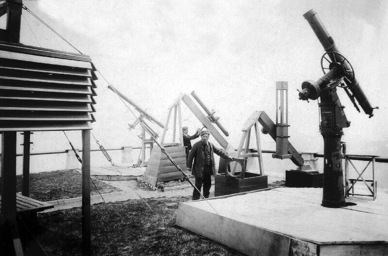

Vue du 17 août 1888
Vue générale de la même époque. Les instruments sont à l'air libre.
En 1905, la coupole provisoire. Ne pas tenir compte de la date inscrite sur la carte.
Ici, il y a une deuxième coupole provisoire à l'emplacement de la future Baillaud. Sans doute celle de l'instrument de 300 mm. Cette photo est antérieure à la précédente, car le bâtiment dit 'la maison de Toulouse" n'est pas achevé.
