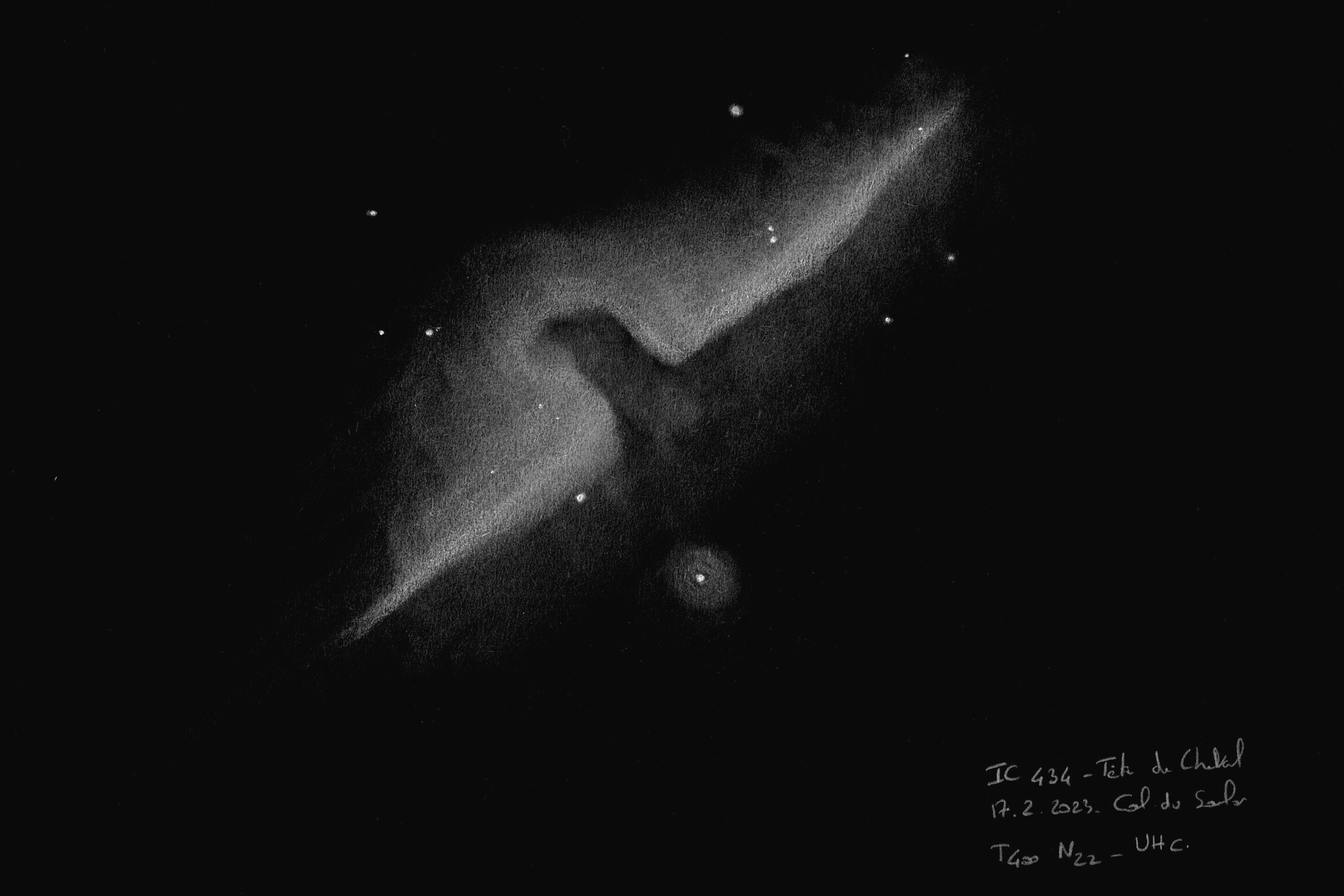

Yep en uhc :)

Il y a 2 heures, adamckiewicz a dit :
Yep en uhc :)
magnifique astro dessin :pou:
le lieu où tu l’as vu c’est le col du ??
comme ça je vois si je peux trouver à peu près la meme qualité de ciel et m’organiser ça avant la fin de l’hiver :)
Ps : N22 c’est ton oculaire je suppose ?
est ce que tu confirmes qu’il faut un faible g pour l’observer
j’ai lu que c’était maxi 60x
merci :)

Et pourtant il faut oser!!! Ça s’observe avec une pupille de 3mm à même 1mm :) sinon c’est un peu fade et ça prêt en contraste ;)

C’est un de mes dessins, Col du soulor dans les Pyrénées à 1500m d’altitude ( j’avais posté ici le croa avec des dessins dans la section dessins) :) . Je parlerai pas de grossissement mais plutôt de pupille de sortie : 5mm environ :)  . A fd 4,6 j’ai donc utilisé le nagler 22mm :)

@LeDob300du83 : de mémoire j'étais à 3 mm sur le Canasson, T300 X 96 HBeta. Ton spot d'été m'a l'air tout indiqué, je connais bien la qualité des ciels de cette région !
