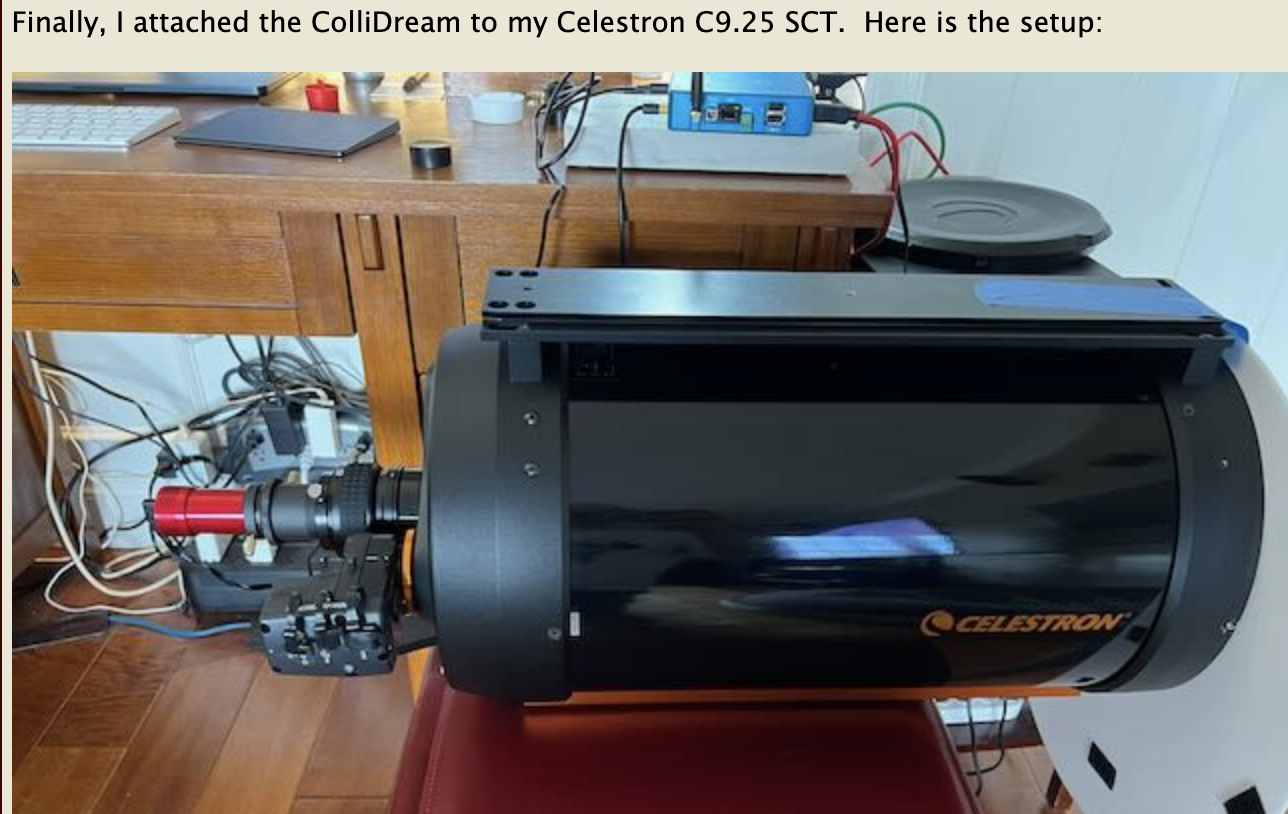

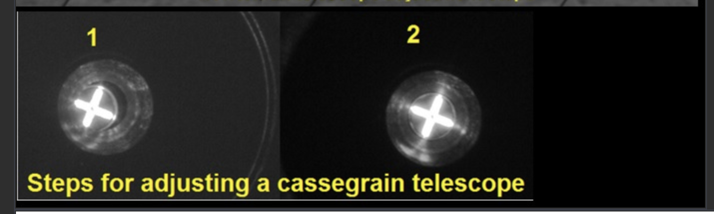

Pour faire suite au post de CN, le C9 s'est vu équipé :)

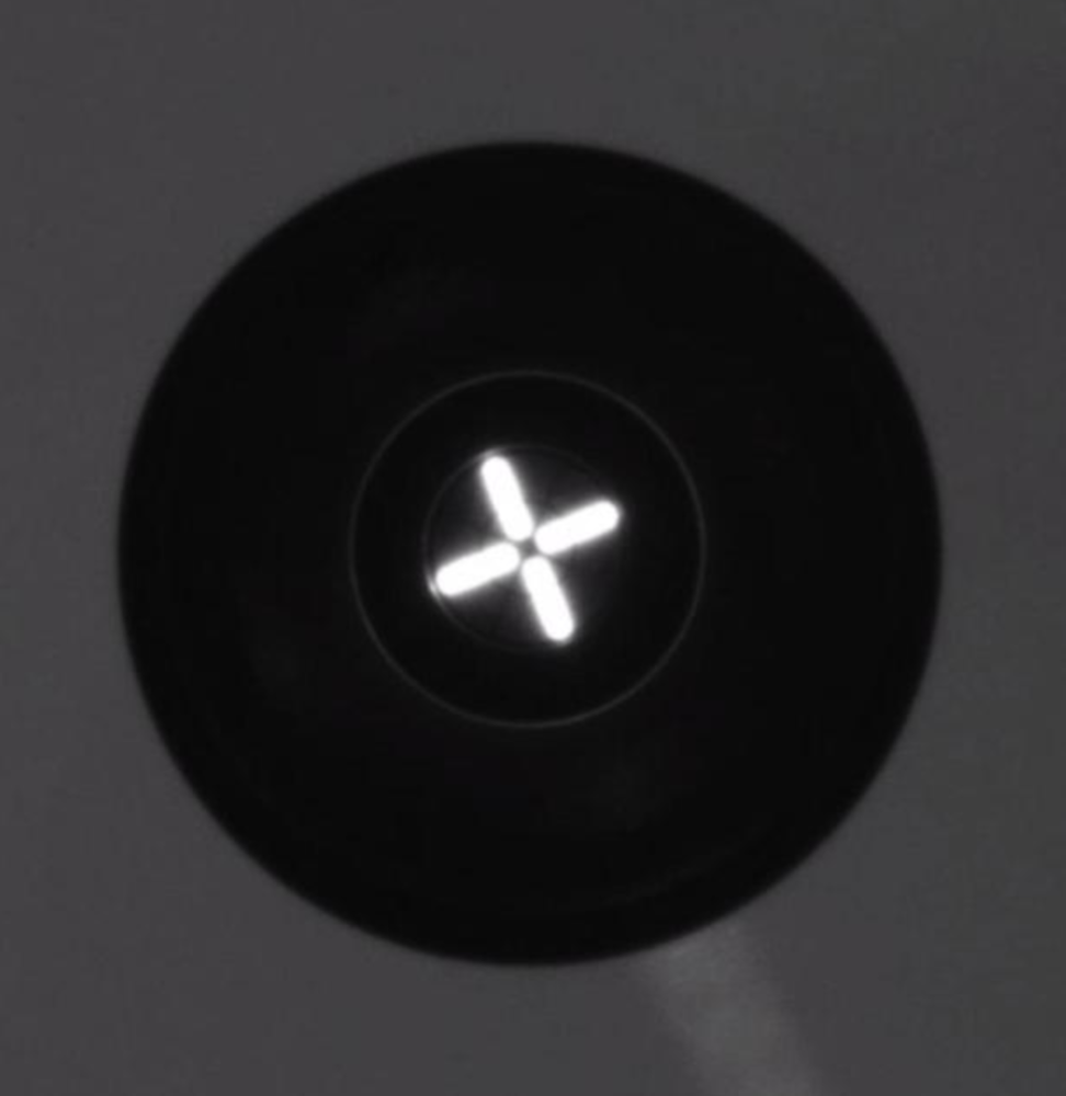

On tombe sur ce résultat mais le doute plane encore très largement pour moi
A noter que le collimateur a été monté sur un C9 déjà star collimated à l'ancienne.
Mais la largeur de ces axes de X...... comment être précis ? sauf si c'est la photo transforme un trait initialement fin et précis en un boudin aussi large. Après, peut-être suffit-il de le centrer dans le cercle pour avoir un truc vraiment parfait, je ne le sais pas.
Il nous faudrait l'avoir entre les mains pour le tester sur un C9 réglé au poil, puis très très légèrement déréglé afin de voir comment évolue le rendu sur  le collimateur. Il est encore si récent que très peu l'ont, hélas. Et la probabilité qu'ils aient un SCT et acceptent de faire le test en très légère décollim, encore moins....

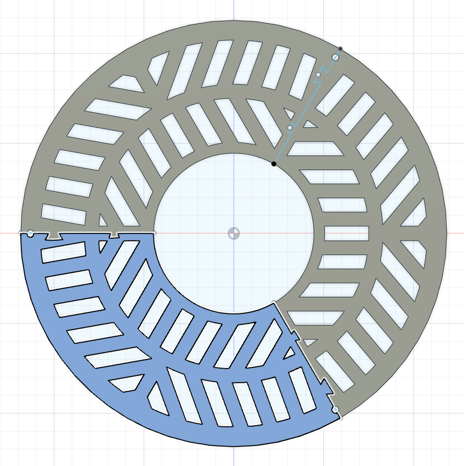

Un masque Tri-Bahtinov c'est pas mal, au moins cela se passe sur une étoile réelle (mag 2 à 3) et en conditions réelles d'observation: mise au point fine et vérification de la collimation en même temps. Si nécessaire nous pouvons collimater avec ce masque.
Modifié par Goofy
Merci JP pour l'astuce, d'autant plus que je peux en imprimer_3D un assez facilement. J'ai trouvé ce lien sur le sujet https://github.com/cytan299/tribahtinov?tab=readme-ov-file
Restera plus qu'à voir combien de temps prend cette méthode par rapport à la collimation sur la tâche d'Airy, plus rapide que l'arrivée des nuages...

et m'imprimer un tribahtinov
en 3 parties ?

il y a 14 minutes, olivufu a dit :
en 3 parties ?
Obligé, mon plateau d'imprimante fait 200 mm. Ca sera donc un tribahtinov en trois parties !

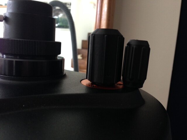

Ne pas oublier et on ne le dira jamais assez: toujours finir les mises au point en tournant la molette de mise au point dans le sens anti horaire, c'est à dire en poussant le miroir contre la gravité. Ce dernier est alors bien calé sur le baffle et ne bougera pas avec la gravité.
Sur les SC il peut y avoir un shifting du miroir en tournant la molette de MAP dans un sens puis dans l'autre:
- donc on collimate en finissant la mise au point préalable dans le sens anti horaire, que ce soit au focus, en intra ou en extra focale...
- ... on observe lors des soirées astro en finissant toujours les mises au point dans le sens anti horaire.
Ainsi la collimation et les observations se feront dans une qualité identique, celle que l'on a obtenu lors de la collimation.
Avec les SC Celestron de la série Edge HD, le système de MAP est amélioré par rapport aux versions non Edge HD. Le shifting est moins présent, voir quasi nul avec la série Edge HD. C'est le cas sur mon C11 Edge HD. De plus j'ai remplacé la molette de mise au point originale Celestron par le MicroFocuser Feather Touch 1/10ème de chez Starlight Instruments, ce qui rend la mise au point plus précise et sans shifting. Mais je finis toujours mes mises au point dans le sens anti horaire par principe, une habitude.
Et pour ajouter à la map anti-horaire, un adorable voisin m'a imprimé une plus grosse molette pour remplacer celle d'origine du C9, et cela change beaucoup de chose !! C'est une évolution qui peut sembler basique et futile mais au combien génial et fonctionnelle au quotidien :)
Pas de shifting notable non plus sur mon C9 pourtant classique. Cela ne bouge pas dans le champs lors de mes collim à plus de 6XD
