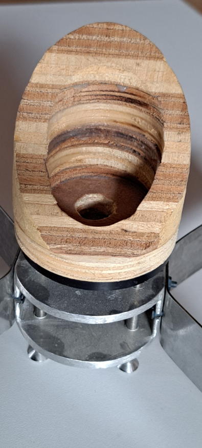

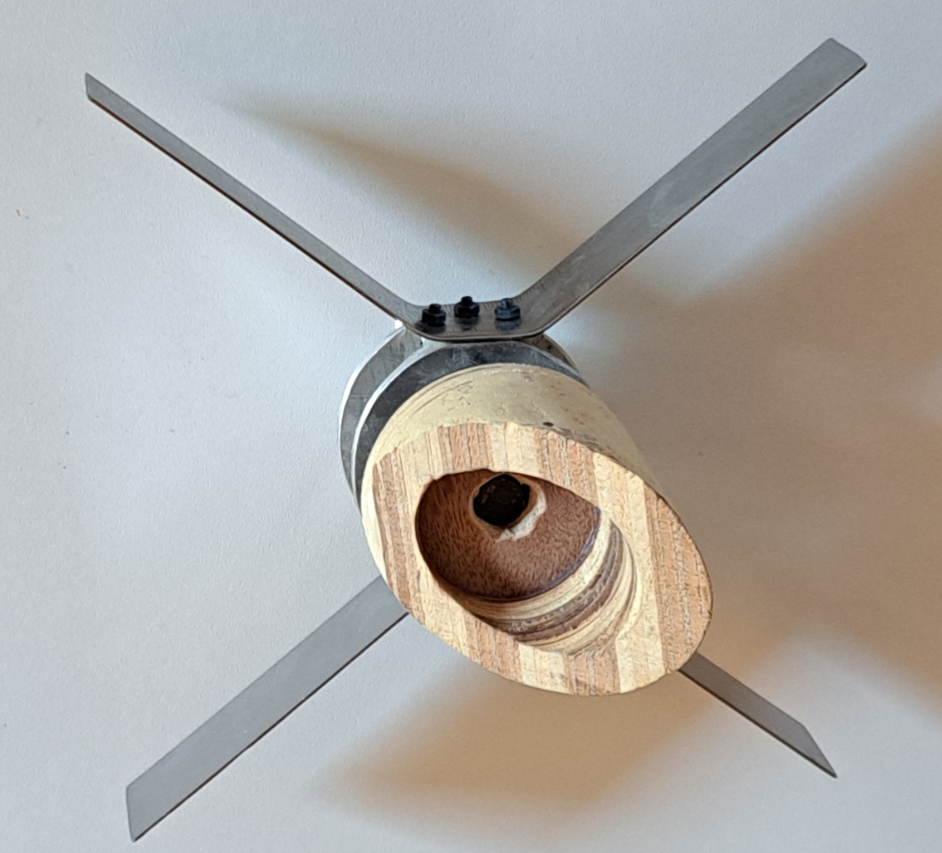

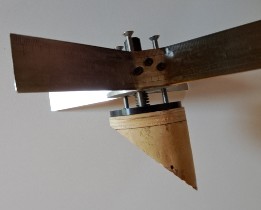

Salut les Etoileux !
Suite à diverses discussions entamées sur le forum, j'ai donc entrepris l'assemblage d'un T200 astrographe. Les travaux avancent bien.
J'avais réalisé cette araignée il y a quelques années, pour un dobson avec un secondaire de 63mm de petit axe. Je pense qu'il va être possible d'y adjoindre un secondaire plus important, avec un débord de 10 mm de chaque côté (80 à 85 mm de petit axe en première approximation).
Des avis avisés ? Des remarques ?
Pensez-vous qu'il soit possible d'y coller le secondaire directement (sur le bois du support), ou faut-il que je place d'abord une petite semelle métallique qui fasse interface entre le bois et le verre (vissée), et sur laquelle je collerai le secondaire, et si oui, en quel métal : acier ou alu ?
Je ne pense pas que le bois sera plus génant thermiquement que le carbone, mais ce n'est pas du métal, assurément. Est- ce gênant ? qu'en pensez-vous ?
Merci par avance,
Christophe

il y a 15 minutes, chrismlt a dit :
le bois c'est très sensible à l'humidité, ça se déforme très vite, pas top pour un secondaire à mon avis.
Il y a 1 heure, chrismlt a dit :
Le bois pourquoi pas, il a le gros avantage de mal conduire la chaleur donc tu pourras probablement te passer de résistance chauffante.
Comme l'écrit @Tyler l'humidité est potentiellement un souci avec le bois, mais on peut imaginer qu'avec une épaisseur conséquente de vernis marine ça devrait aller.
Mon support de secondaire (origine Sud Dobson) est en composite bois recouvert d'une peau carbone, RAS avec l'humidité.
Il faudrait un matériau avec un coefficient de dilatation  faible (le plus proche possible de celui du verre utilisé pour le secondaire) et une conductivité thermique également faible (pour éviter le refroidissement du secondaire.
Une plaque en alu est une mauvaise idée (se dilate beaucoup et conduit bien la chaleur), l'acier serait mieux. Encore mieux, une plaque en carbone/epoxy.
Modifié par danielo
il y a 9 minutes, danielo a dit :
ah ben là oui c'est nickel, le bois est isolé.
mais le contreplaqué, même vernis... bof, j'ai pas confiance avec l'humidité. (un vernis marin, ok, mais un vrai, pro, bi composants, si possible polyester )
ou alors une bonne couche de resine (la 1010 de resoltech, epoxy à l'eau pour imprégnation devrait bien aller, je l'ai déjà utilisé pour isoler du bois, ça marche plutôt bien, faut mettre plusieurs couches de moins en moins diluées).
+1
Modifié par Tyler
Merci pour les avis @Tyler et @danielo. Effectivement, je n'avais pas pensé que le bois pouvait prendre l'humidité au niveau du support araignée. Tout le tube est en bois, mais peint comme il faut ça ne devrait pas bouger. Enfin pas plus que d'autres constructions en bois.
Je vais donc résiner, c'est une bonne idée.

il y a 10 minutes, chrismlt a dit :
si le bois est bien isolé de l'air normalement les changement dus à l’hygrométrie sont minimes.
par contre si une partie est exposée à l'humidité le phénomène de déformation peut être plus grand (effet "bi-lame", deux lames fixées par leurs extrémités, une lame rétréci,l'autre non, l'ensemble se courbe, c'est vrai aussi pour un morceau de bois vernis d'un seul coté).
Les araignées en bois, ça s'est fait pendant longtemps en construction amateur, mais dans ce cas, le secondaire était tenu par trois pattes et n'était pas collé au support.
