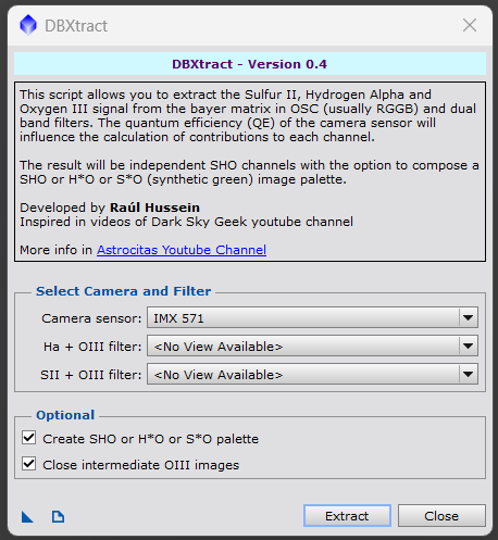

D'ailleurs, qqn ici utilise t'il un filtre triband comme le Antlia (ou autre ) ?
Avez-vous un script/méthode de séparation du fichier RGB final, je ne trouve que du "biband" qq part... ?

Je n'ai pas de filtre triband mais deux filtres duo, HA/OIII et SII/OIII (ce dernier pas encore utilsé) et j'ai vu ce script dans Pix que j'ai juste utilisé pour séparer Ha et OIII. Ca marche peut être pour un triband..?

Avec un filtre DB style ALP-T je fais un prétraitement en RVB et un prétraitement en Ha et Oiii .
Ensuite je traite sous PIX  en RVB avec séparation des cannaux à la fin et je mixe le Ha avec la couche L et R et la couche Oiii avec le B et G
Il y a 2 heures, 180Vision a dit :
Tu as regardé ici?
Déjà essayé et pas convaincu, sur ce filtre évidemment...
1 hour ago, sebseacteam said:
Tu as regardé ici?
Oui je suis dark rangers et j'utilise souvent le script en question (et les process avant) mais je cherchais à séparer les couches typiquement ma8s peut être  qu'en effet ça se tente ..
