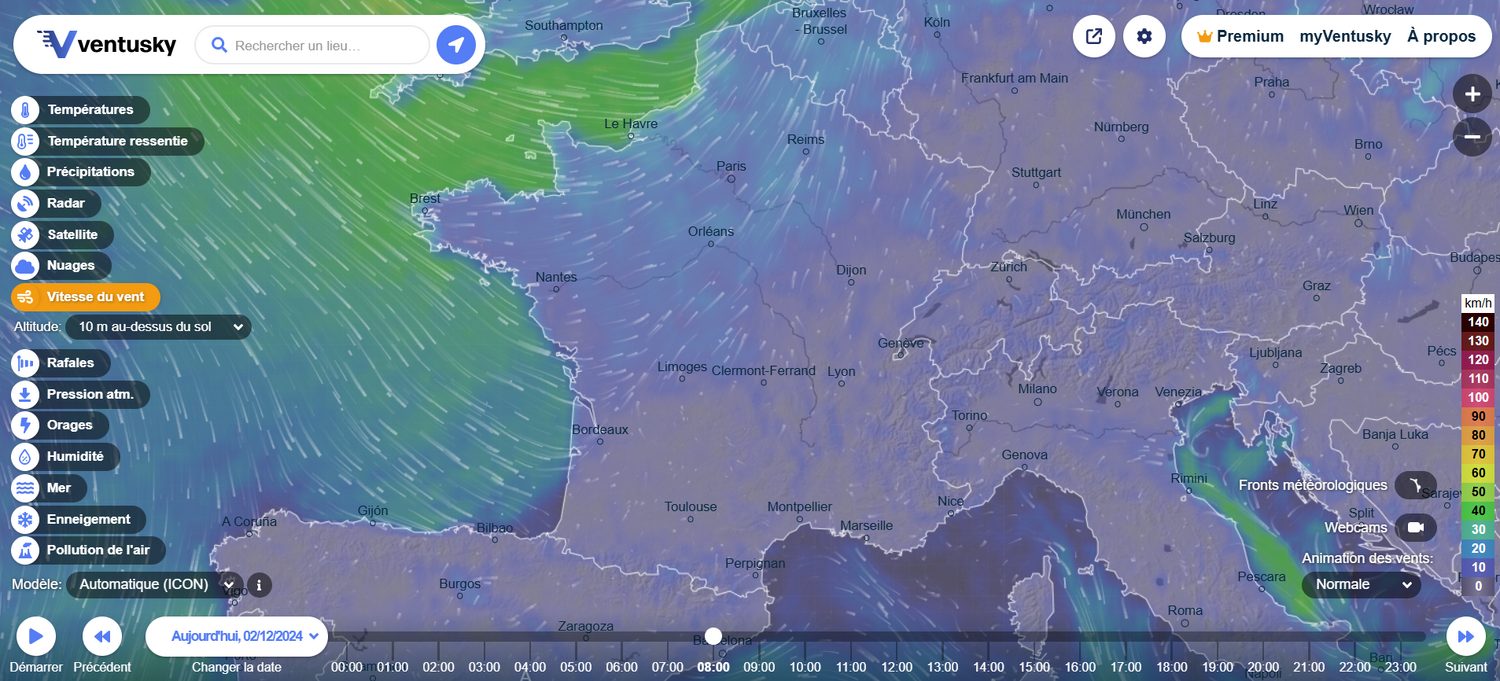

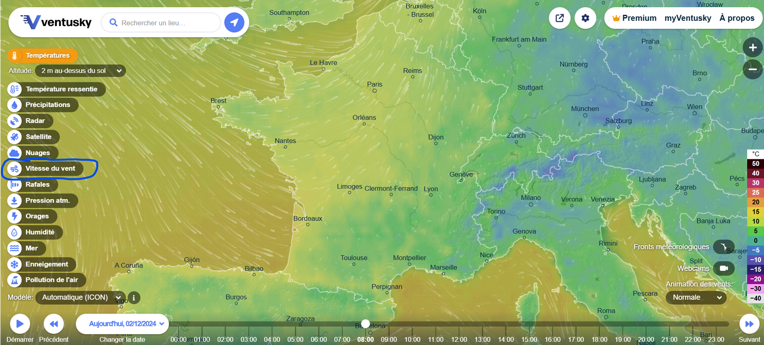

Tu peux le visualiser sur le site Ventusky par exemple:  https://www.ventusky.com/
sur la gauche tu choisis d'afficher le vent:

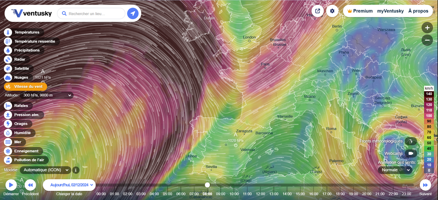

puis de visualiser le vent à 9000m:
ça donne ça comme carte:
Quand c'est bleu, anticyclone, pas de vent en altitude, atmosphère stable, conditions idéales.
Comme en Hongrie / Pologne:
Par contre quand c'est rouge foncé/noir alors ça va être très turbulent là haut, les planètes vont être agitées comme pas possible.
Exemple sur l'Atlantique:

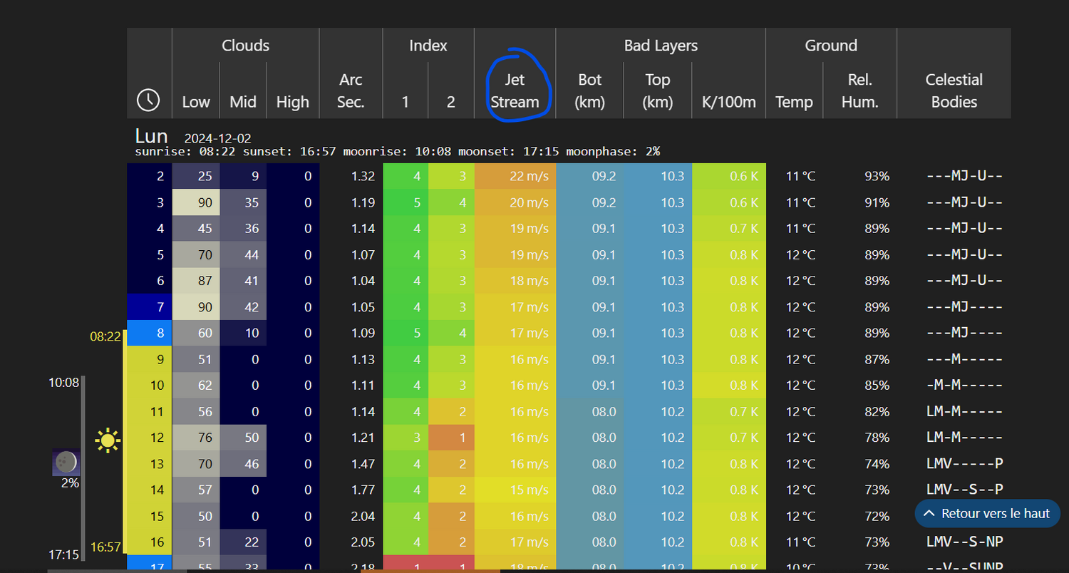

Autre source pour voir la turbulence: https://www.meteoblue.com/fr
dans le menu à gauche tu vas dans "Plein air et sport" puis "astronomy seeing"
il faut regarder la colonne Jet Stream:
Si c'est vert/jaune ça va.
Si c'est orange ça risque d'être plutôt bien turbulent.
Si c'est rouge alors.... très compliqué
