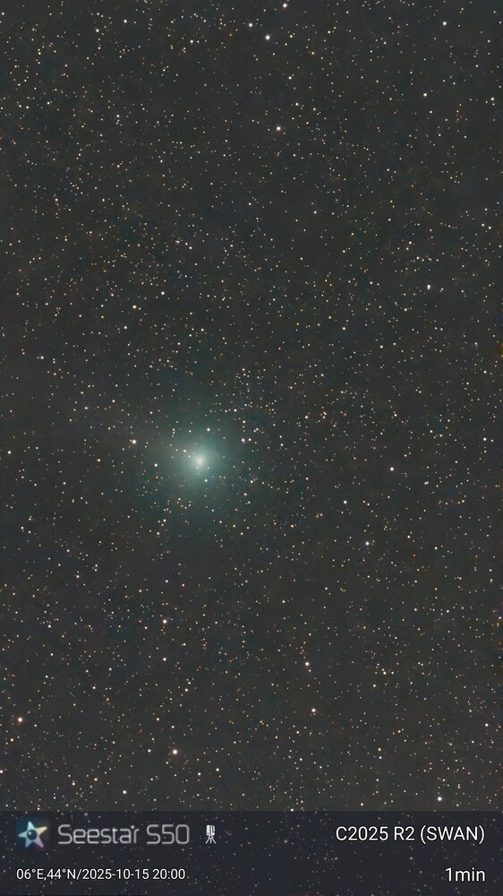

il y a une heure, cpeg a dit :
Je voulais tenter C/2025 R2 (SWAN)
Choppée hier soir (mercredi 15/10) avant quelle ne soit trop basse vers 20h00 (la nuit astronomique n'a pas encore commencé)
S50: 1 minute d'intégration poses de 10s)

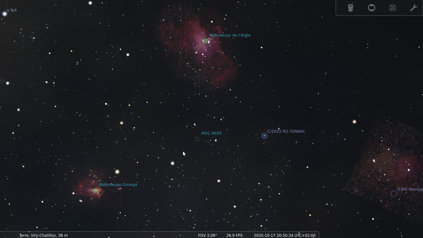

Et puis j'ai cherché C/2025 R2 (Swan). Carte et repérage précis, rien avec L150/750 X50.
Je sors le T300 X100: il y a quelque chose comme une petite étoile à l'emplacement prévu. Et c'est bien une étoile de Mv 10.2. La comète doit être centrée à 40'' de là (Carte du Ciel) mais totalement invisible dans le fond de ciel.

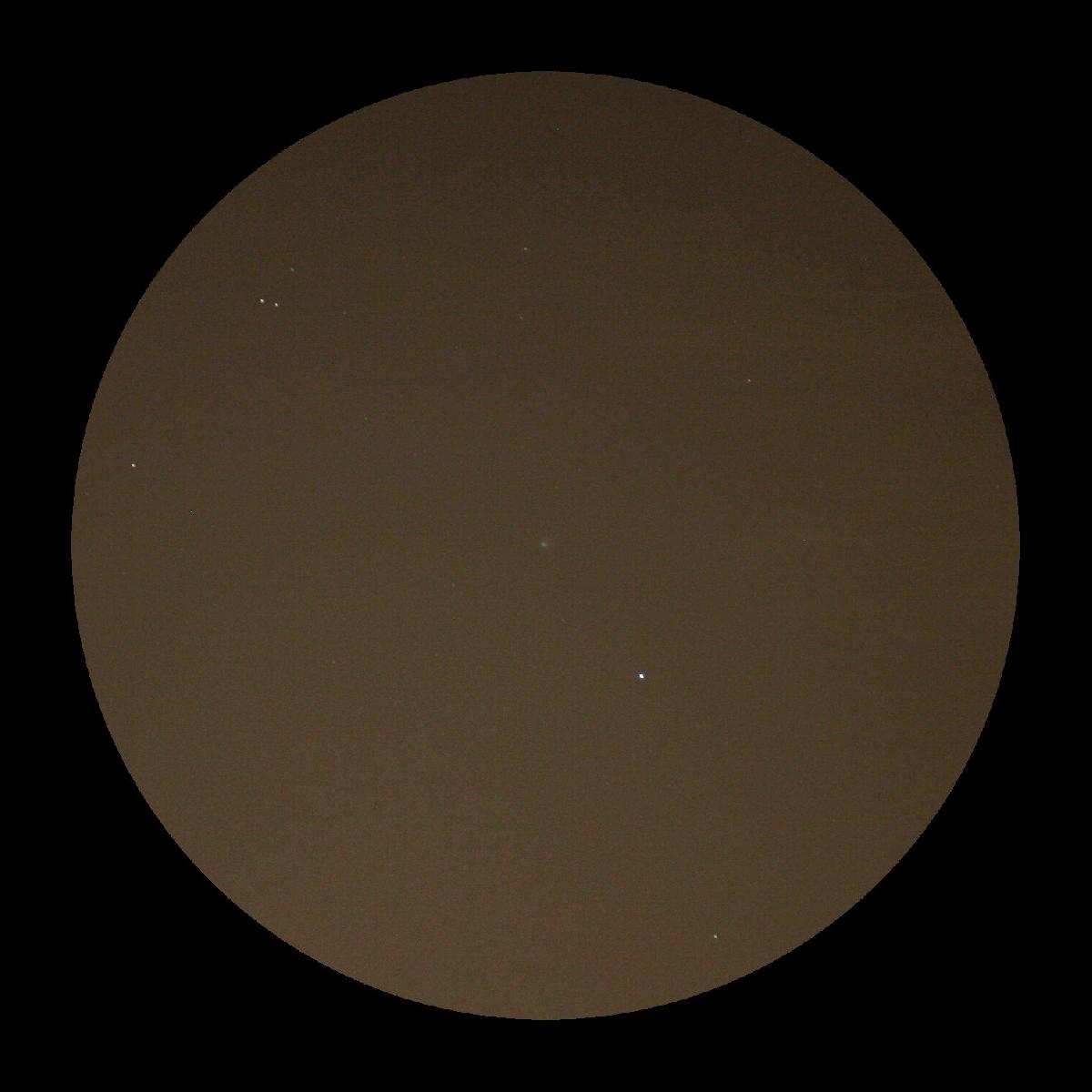

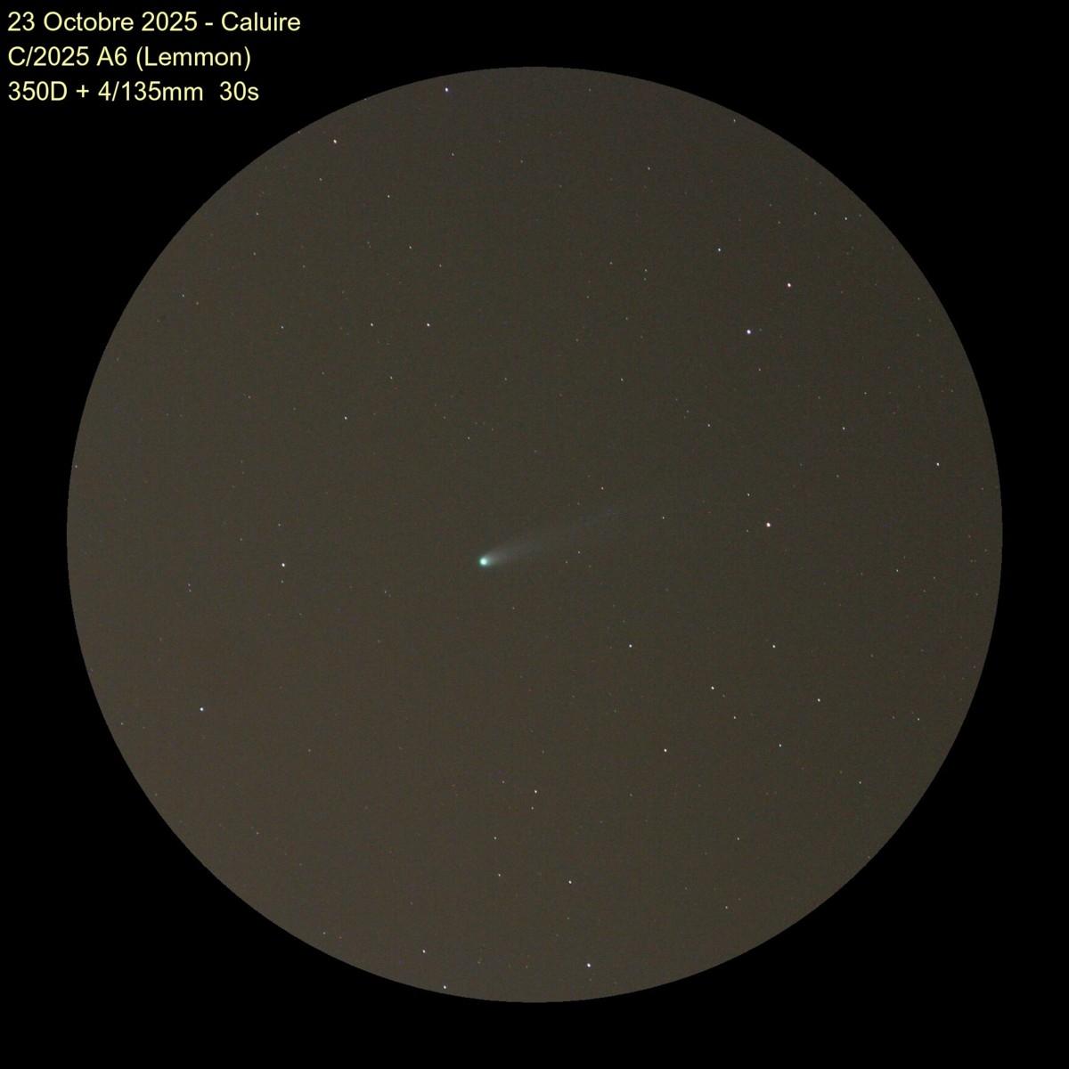

Mais j'ai une image de A6, comment dire... dans le bas du spectre par rapport à tout ce qu'on voit sur le forum ;):
350D 135mm f/4 3.2s sur pied fixe...
Le champ est d'environ 4°.
L'étoile la plus brillante est Cor Caroli.

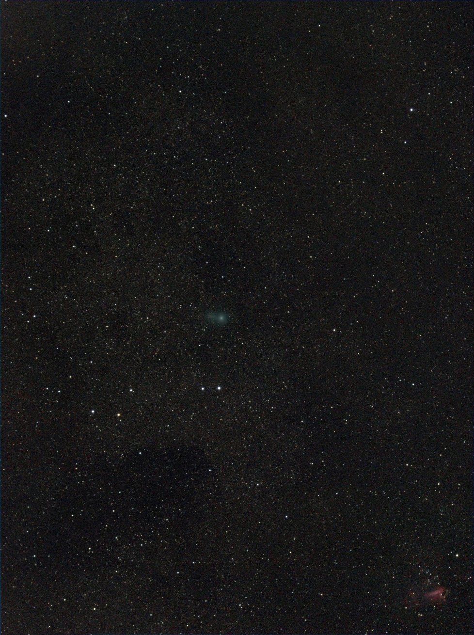

Mercredi soir depuis Chamrousse, C/2025 R2 (SWAN) avec les arbres, l'éclairage public local mais la grosse mer de nuage sur la vallée. J'étais un peu en retard sur la nuit astronomique alors 11x1 mn démarrant à 20h45. Hauteur sur l'horizon : 15° au début, 12° à la fin.
Olympus E-M5-mark III avec Askar FMA 180.
Crop 100% :
  • J'aime 7
Hier, je me suis lancé dans un combat désespéré 😅. La mer de nuage avait complètement disparu et les montagnes environnantes étaient baignées de cette belle lumière d'automne. Alors, je me suis dit : je me refais SWAN depuis mon balcon, en ville (NDLR : Grenoble). Cette fois, j'arrive à commencer l'acquisition avant la nuit astro. De toute façon, en ville, ça ne change pas grand chose. 51x1 mn :
Il y a même M17 dans le champ. 😁
Par contre, la queue de la comète, je crois que c'est un artefact quand je copie l’empilement sur la comète et que j'en copie un morceau sur l'empilement du fond du ciel. Ça ne masque pas complètement la traînée initiale de la comète.

Il y a 23 heures, Eric S a dit :
Ca correspond au déplacement de la comète sur 51 mn?
Souci logiciel?

Il y a 12 heures, cpeg a dit :
Oui.
Souci logiciel?
Pas vraiment (ou il faut que je change de logiciels...).
Je traite avec Iris. J'empile un coup en alignant sur les étoiles. J'empile l'autre coup en alignant sur la comète. J'exporte les deux empilement en tiff 16 bits. Je les ouvre dans Gimp. Je fais une sélection progressive autour de la comète et je vais la coller sur le fond d'étoiles. Si je sélectionne trop large, ça fait tout une zone autour de la comète où on ne voit pas d'étoile et ce n'est pas joli. Si je sélectionne trop serré (le cas actuel), ça ne masque pas bien la trace de déplacement de la comète (en plus la queue est alignée avec le déplacement en ce moment). Je ne suis pas sûr de pouvoir améliorer grand chose avec mes logiciels actuels.

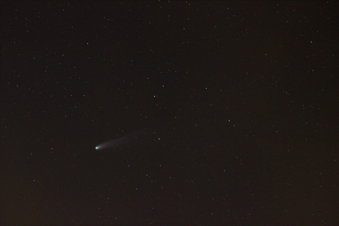

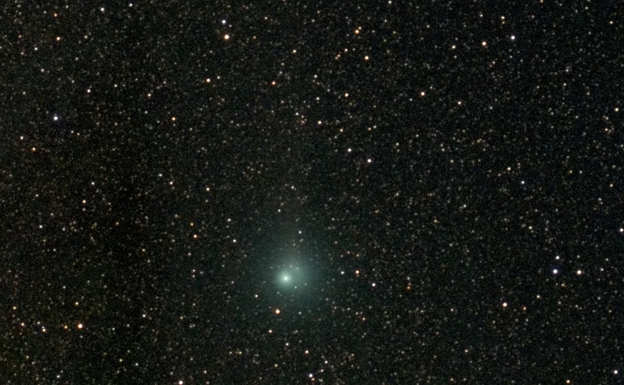

Ce soir courtes éclaircies dans une période peu favorable. En jouant avec les nuages j'ai pu faire quelques image de A6, une possibilité à ne pas laisser passer.
Champ environ 5°.

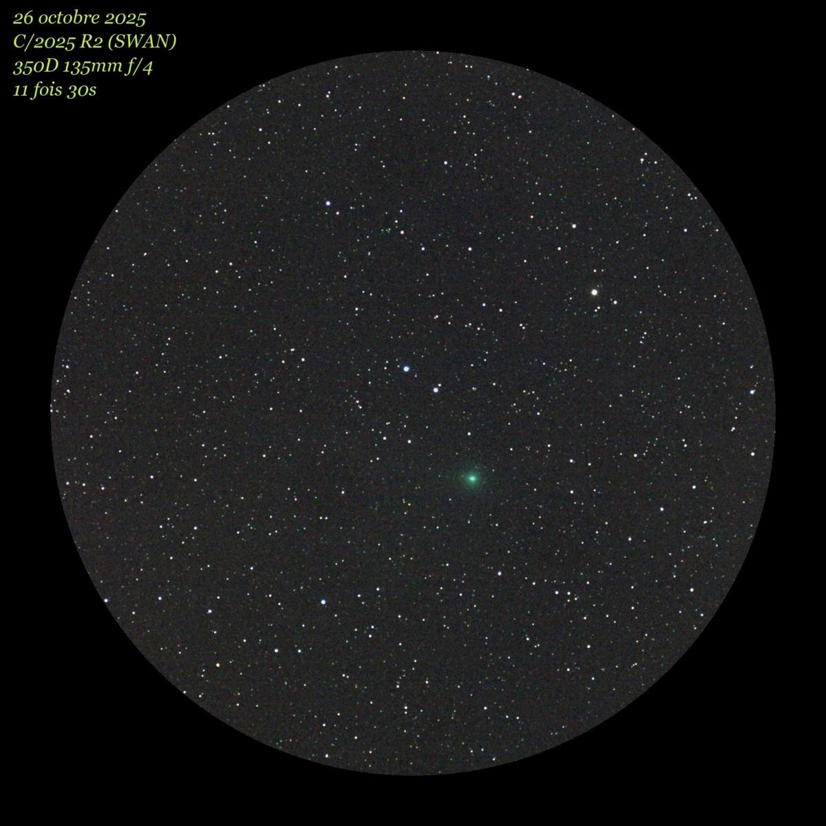

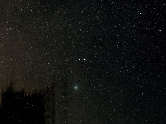

Beaucoup plus de nuages que de ciel clair vers 18h TU, moment choisi pour immortaliser C/2025 A5 (Swan) que je n'avais ni vue ni imagée jusqu'à présent.
Puis une éclaircie est venue, me laissant faire une série de poses de 30s avec le télé de 135mm.
13 mn de ciel clair sur la zone!
Pendant une pose j'ai cherché C/2025 A6 (Lemmon) trouvée facilement aux jumelles 10X50, avec cette fois un bout de queue visible sans ambiguïté. Pas eu le temps de l'imager, elle a été masquée très rapidement par les nuages.
Par contre SWAN non vue avec J 10X50 et J 15X70.
Cette fois images en RAW traitées avec DeepSkyStacker mais ni flat, ni offset ni dark...
Un énorme gradient parce que visée vers le Sud en direction du centre de Lyon, mais que IRIS m'a aimablement presque intégralement supprimé.
Champ environ 3,5°.

J'ai constaté sur ma photo d'hier soir que la position de C/2025 R2 (SWAN) était décalée de près de 40' avec celle prédite par Carte du Ciel.
Un rechargement du fichier du MPC a réglé le problème.
Faut se méfier des objets récemment découverts...:)

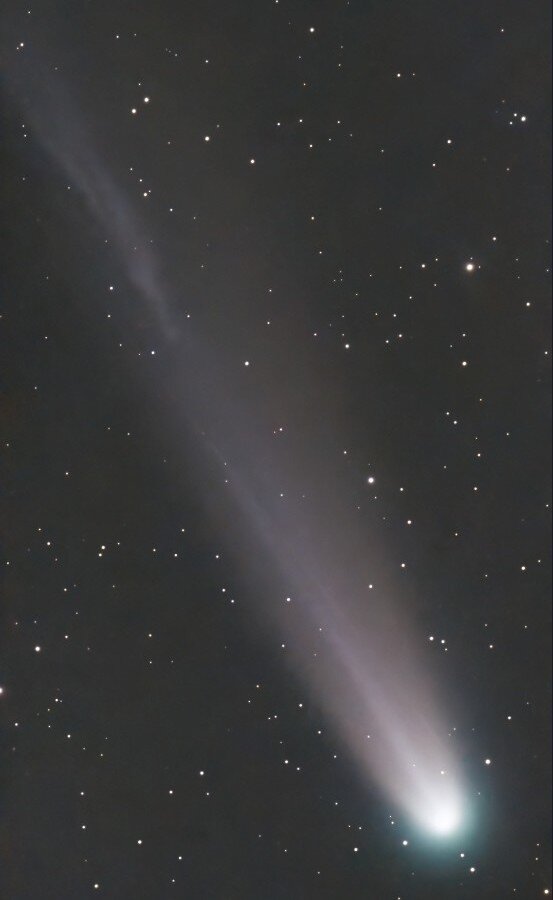

Pour C/2025 A6 (Lemmon), c'est tout ce qu'il a été possible de faire hier soir (28/10) vers 18hTU. Les nuages étaient de la partie très rapidement. Dans un trou, avec la lunette Vaonis Vespera (50/200). Seulement 9 images empilées et traitées de manière automatique en 1mn30. Heureusement, il y a du "flux".
Facile à l'oeil nu sous un bon ciel, sympa avec de petites jumelles (8x32). Elle devrait commencer à baisser en magnitude maintenant.
