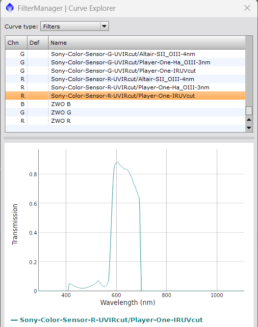

Pour ceux qui ne le savent pas, dans Pix il faut combiner celle du capteur avec celle du filtre. Par exemple ici c'est le canal rouge de mon capteur + filtre Player One IR/UV cut.
C'est facile à faire quand on a la courbe du filtre dans la base de données, ou que le fabricant la fournit ou qu'on la trouve quelque part. Si ce n'est pas le cas, forcément c'est beaucoup moins simple, c'est le cas du filtre Altaïr SII/OIII par exemple..
Une base de données de filtres : https://onedrive.live.com/?authkey=!AAA_g8yT5VjgeKU&id=598840FA483A283E!318484&cid=598840FA483A283E
