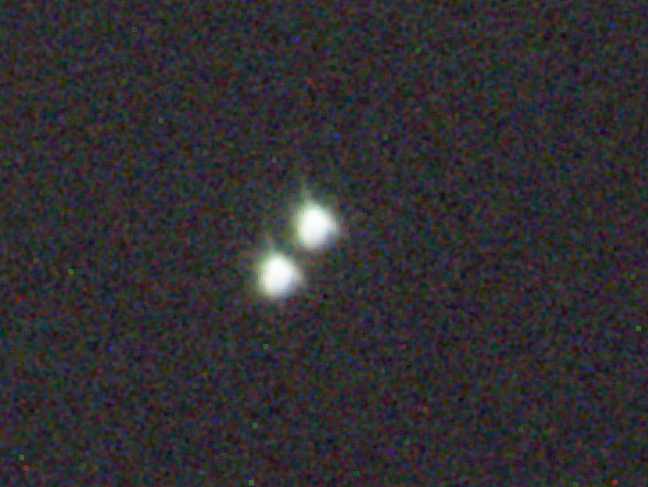

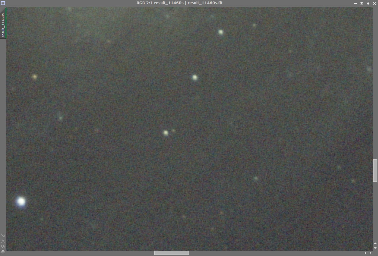

Une étoile sur une brute:

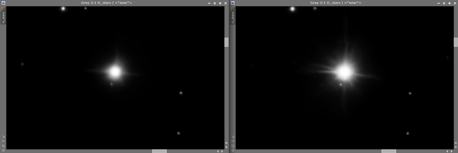

Après empilement, Siril m'a fait des trucs bizarre sur la couche H et les étoiles ne sont pas belles du tout
Une fois passé dans BlurX voilà le résultat (j'ai fait un StarX pour mieux voir) :
Les couches H (avec l'artefact d'empilement à droite) et une mention spéciale pour la O qui présente comme des aigrettes et ondulées...
Vous en pensez quoi ?
- mauvais nettoyage ?
- mauvais remontage (la lame a bougé) ?
- collimation dans les choux ?
Merci pour votre aide car je ne suis pas du tout un spécialiste des démontages de SCT...

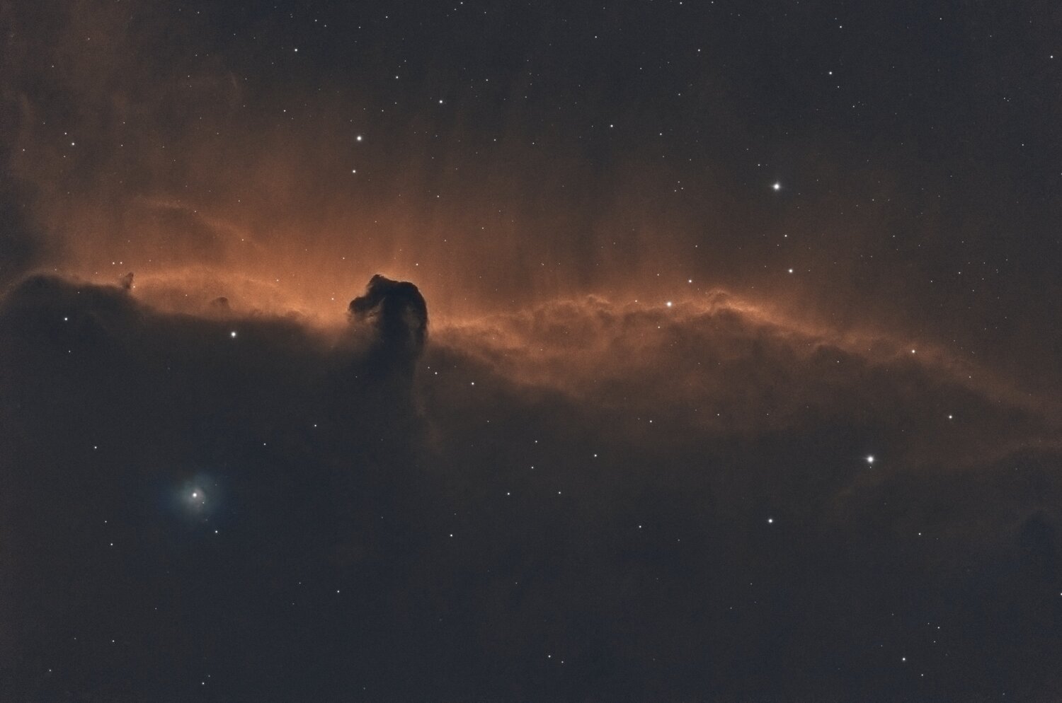

Pour info, le résultat final
EDIT : je suis en train de traiter le trio du lion que j'ai fait après en RGB et voilà une étoile brillante (empilement Siril brut) :

Collimation refaite après remontage ?
Une étoile largement défocalisée te montrera ça facilement.
Tu peux viser dans Orion y a plein d'étoiles bien lumineuses.

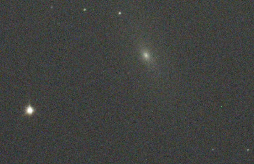

Une étoile très brillante à la caméra OSC + filtre IR/UV Cut avec mon C9XLT + réducteur x0.63 Celestron, stack Siril sans aucun traitement :
Ailleurs sur l'image
Tu n'as pas trop serré la lame de fermeture ? C'est juste au contact les vis de l'anneau.

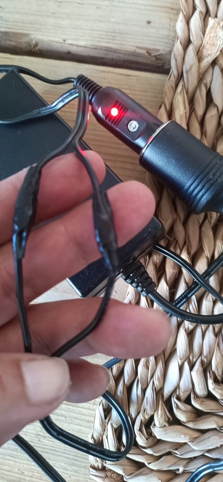

Les câbles alimentation de l'EQ 6 r pro et  l'asiair ont cassé. Probablement dû a l'extrême froid.
Je peux les bricoler mais je veux éviter tout court circuit alors je vais en commander des renforcés

OK l'étoile n'est pas tout à fait symétrique. Mais la Tête de Cheval est très précise je trouve. Le  mieux est l'ennemi du bien... (humeur philosophe...)

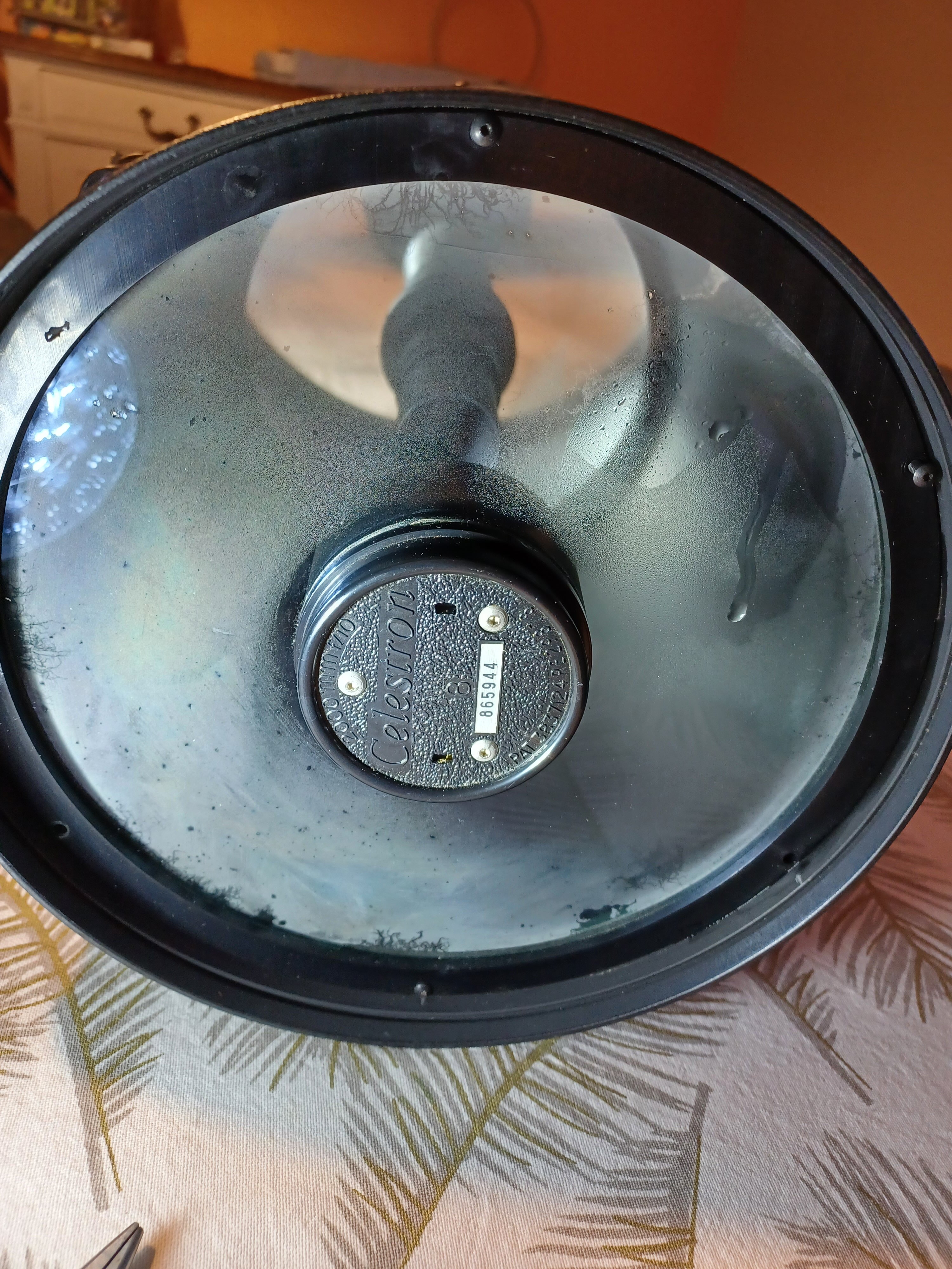

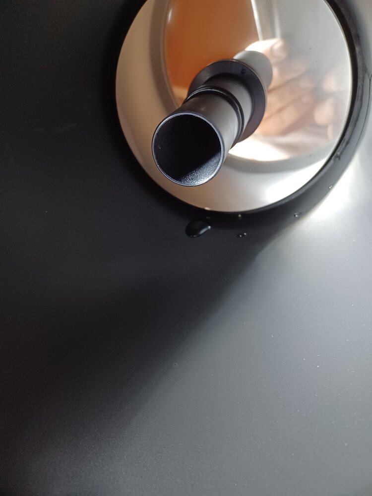

La tempête est passée par là les 2 derniers jours et enlevant la bache j'ai trouvé que c'était qd même humide. Et là je regarde le C8 et punaise le sort s'acharne !! Il a pris l'eau 🥴
La buée est à l'intérieur et j'aperçois de l'eau dedans !! On est reparti pour un démontage / remontage
Bon nettoyage, séchage et remontage.
Du sèche cheveux pour bien sécher avant fermeture et je fais attention à ne pas trop serrer la lame

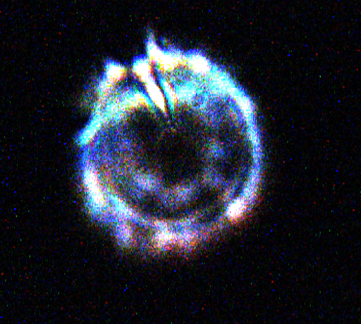

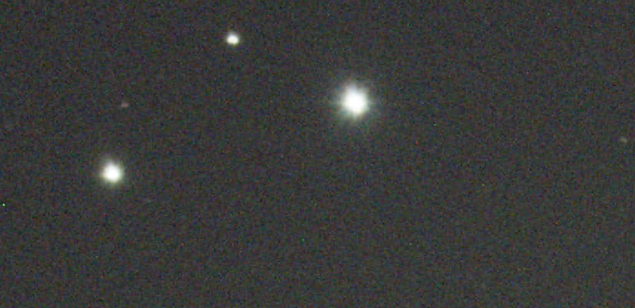

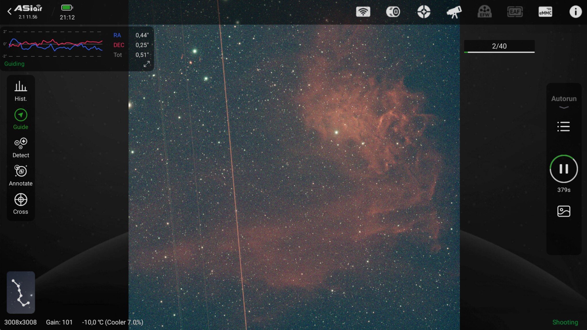

Démarrage de la collim et j'ai qd même un truc bizarre, sur l'image suivante j'ai réglé  pour forcer le trait mais y a cette forme sur un rayon qui m'étonne. J'ai regardé c'est vers le haut du tube donc ça pourrait être la chaleur dans le tube ?
Je règle au mieux car le ciel n'est pas génial ce soir.
Je refait une MAP sur le ciel près de NGC2841 et on voit qd même un rayon vers le haut sur l'étoile un peu brillante :
Sur le haut de l'image c'est moins visible image.png.579d453b244f64f66fe53d0b50ab71ed.png
Mais en bas, bcp :
Vous en pensez quoi ? Quelle pourrait être l'origine du phénomène ?
Merci
Sam
Modifié par shibon
le rayon sur la figure de diffraction ça ressemble à ce que je vois quand le tube n’est pas à température, oui.
Sam, ton "pic", c'est le turbulence du tube central qui traverse la primaire, pb de température oui...
Et. Je crois que ça bouge à mort ce soir pour une collim.

Moi je parlais du cone dabs la figure de diffraction, pas sur que ton etoile soit la même chose.
Tu n'as pas trop serré un truc dans l'ensemble ?
C'est vrai que le pic est étrangement au même endroit toutefois...
C'est en effet curieux :(
Modifié par 180Vision
En retirant tout le train optique, en restant au foyer, avec un oculaire tu pourrais voir si ça te donne la même figure sur une étoile très brillante et défocalisée?
Juste pour écarter un truc dans le chemin optique hors du tube lui même....

C'est peut être le hasard car j'ai fait la collim avec une Barlow et l'Asi224 et j'ai tout enlevé pour remonter l'autre train optique avec le 2600.
Peu de chance que le haut du capteur soit aussi vers le haut du tube mais pkoi pas...
Par contre la diffraction là c'est vers le haut car j'ai vérifié avec la main en faisant une ombre
Après j'ai regardé des images au C8 de 2023 et 24 et j'ai souvent un ou plusieurs rayons sur mes étoiles brillantes. C'est peut être pas anormal non plus,on sait bien que les C8 et surtout les anciens ne sont pas réputés pour la qualité de finesse des étoiles...
Mais bon, si je peux améliorer un peu, je prends

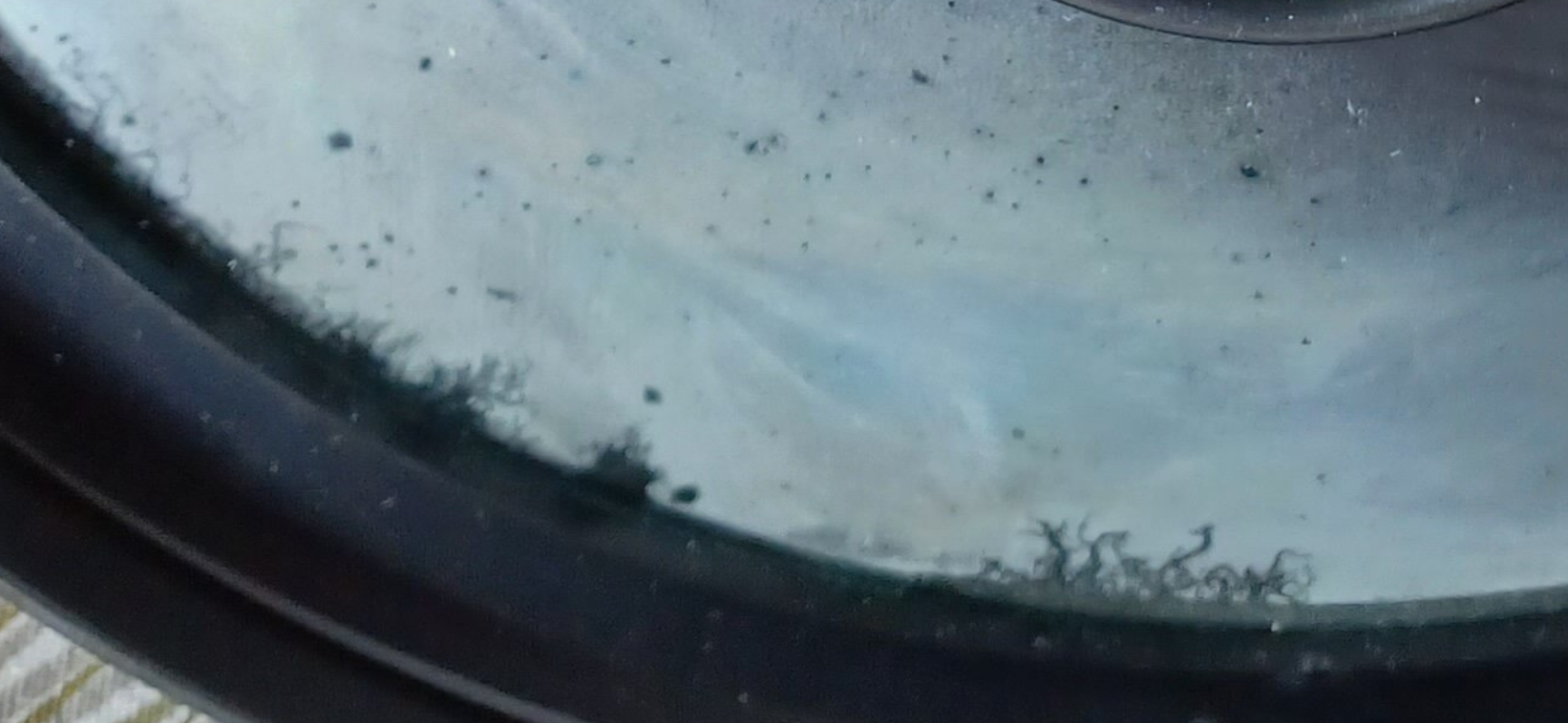

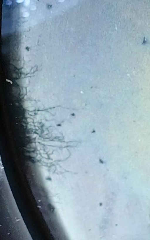

autre particularités:

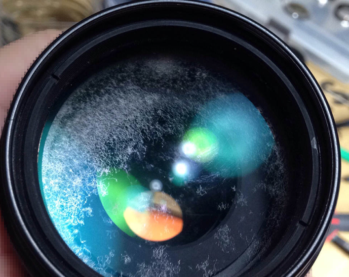

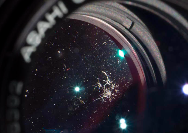

C'est quoi selon toi ces traces tout autour de la lame, révélées par la buée:
ça me fait penser à des champignons des lentilles, comme on peut en voir sur de vieux objectifs des années 70/80 type Canon FD:
  • Snif, c'est trop triste 1
J'avais pas fait gaffe à ça et pourtant j'ai vraiment tout nettoyé. Faut que je regarde de plsu près.

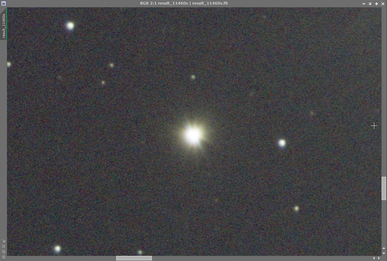

Sinon, j'ai empilé ma nuit d'images et au final, je chipotte peut être un peu.
Voilà le résultat sur 2 étoiles en bord de champ (sortie de Siril sans aucun traitement).  On voit ce rayon plus grand mais c'est peut être pas trop gênant.
Et ça donne ça au centre : on voit  bien mieux cette ligne qui traverse alors que pour moi on doit être globalement identique tout autour de l'étoile.
Mais je n'ai pas d'idée... 😞
Salut Sam,
cette forme de tâche de diffraction est typique d'une turbu de surface de ton primaire qui n'est pas en température.
C'est une maladie congénitale bien connue des SCT.
je n'ai plus l'image, mais si tu défocalise encore plus, tu as ça:
sinon, a juger par tes anneaux, la collim est pas si mal que ça.
