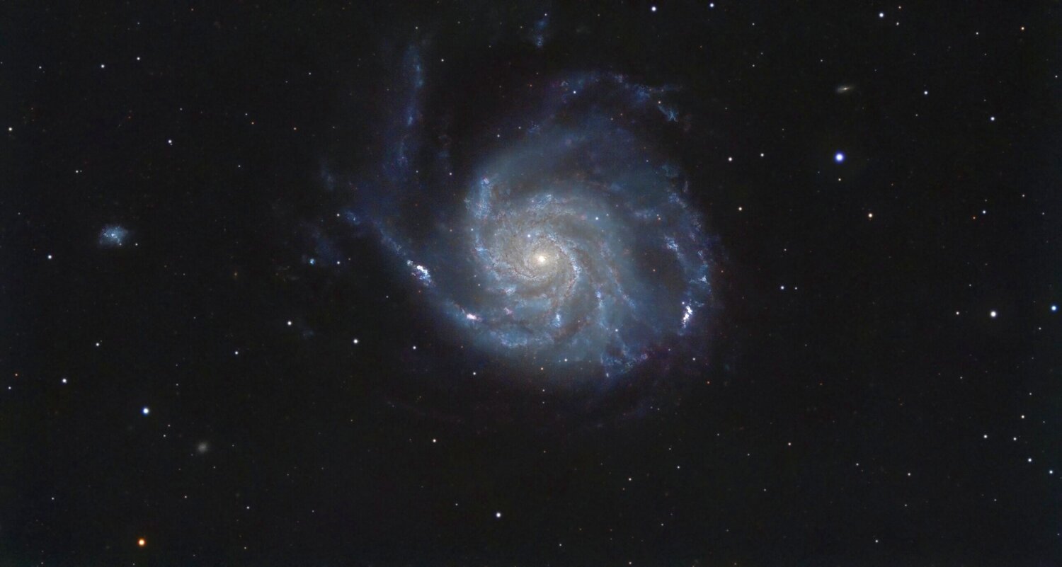

Hello,
Fin Mars - début Avril 2025 il y a eu plusieurs nuits dégagées.
J'ai enfin pu enchaîner les sessions de shoot, après ces longues semaines de temps pourri, ça fait du bien !!!
On est plusieurs à avoir pu en profiter.
J'ai fait la tournée des classiques histoire de reprendre en douceur.
Voici M101 avec:
Lunette Skywatcher 80ED (80/600) + réducteur 0.8x   @ 479mm
Caméra pla,étaire Player One Neptune-664c + filtre Player One IRcut Anti-halos
Monture HEQ5 kit courroie Rowan
Autoguidage via lunette guide 60/270, Asi290mm / PHD2
Acquisition NINA
701 x 30s
Gain 180
Traitement Siril, Pixinsight.

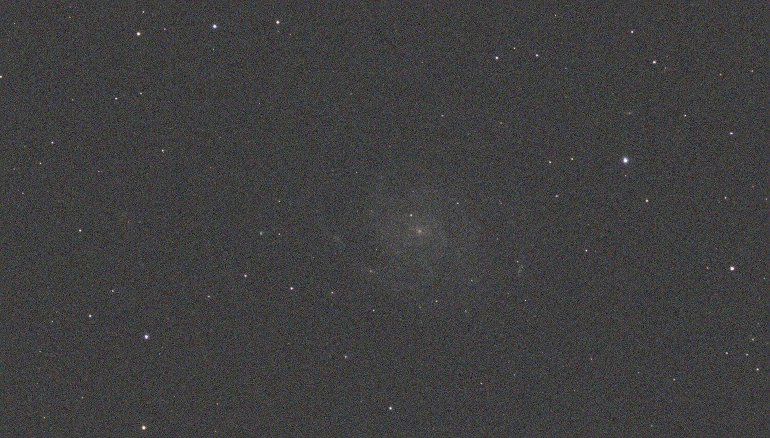

une brute de 30s:
D'autres images suivront ;)

super, et tres détaillé pour une 80D ))
En plus beaucoup de signal ! 700subs, mon PC n'aurait pas absorbé tout ca !

Moi c'est mon quotidien sans filtre et avec la 26c.
En hiver je monte à plus de 1000 avec les nuits plus longues
Puis j'empile nuit par nuit 🙂

Je suis aussi tenté de shooter avec des poses plus courtes et pourquoi pas 30 sec. Tu as quoi comme rapport sigma entre ta brute et une image simplement calibrée, rapport à la règle des "3-sigmas" ?
Bravo, très belle et une grande finesse de détails pour une focale équivalente de 480 mm? Etoiles parfaites. Tu as réalisé une étape de réduction de bruit ?
  Le 24/04/2025 à 19:00, Lespius a dit :
Voir davantage
Merci 😊
Je ne mesure pas les 3 sigma.
Je shoote au feeling 😅
  Le 24/04/2025 à 19:02, Celebrinnar a dit :
très belle prise !!
Par contre je trouve la texture un peu lisse, mais ça lui donne un coté très doux.
Voir davantage
Merci 😊
J'y suis allé mollo niveau détails en effet.
  Le 24/04/2025 à 19:16, Capella13 a dit :
Voir davantage
Merci.
Focale de 600mm native avec réducteur 0.8x, ça ramène à 480mm en effet.
Comme ça, c'est adapté à la petite taille du capteur.
Oui avec DeepSNR dans Pixinsight, marche bien, comme NoiseXterminator... mais gratos 😉
