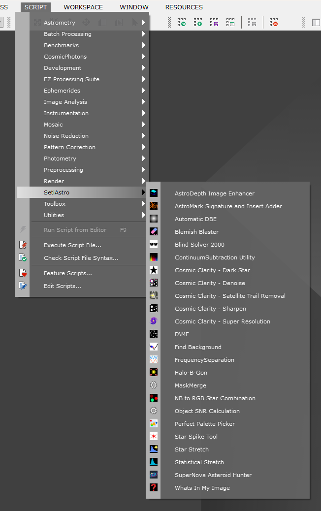

Je ne passe que par Pix.. GraXpert et 99% de Seti Astro sont intégrés dans Pix et tu y trouveras en plus plein d'autres choses très intéressantes !

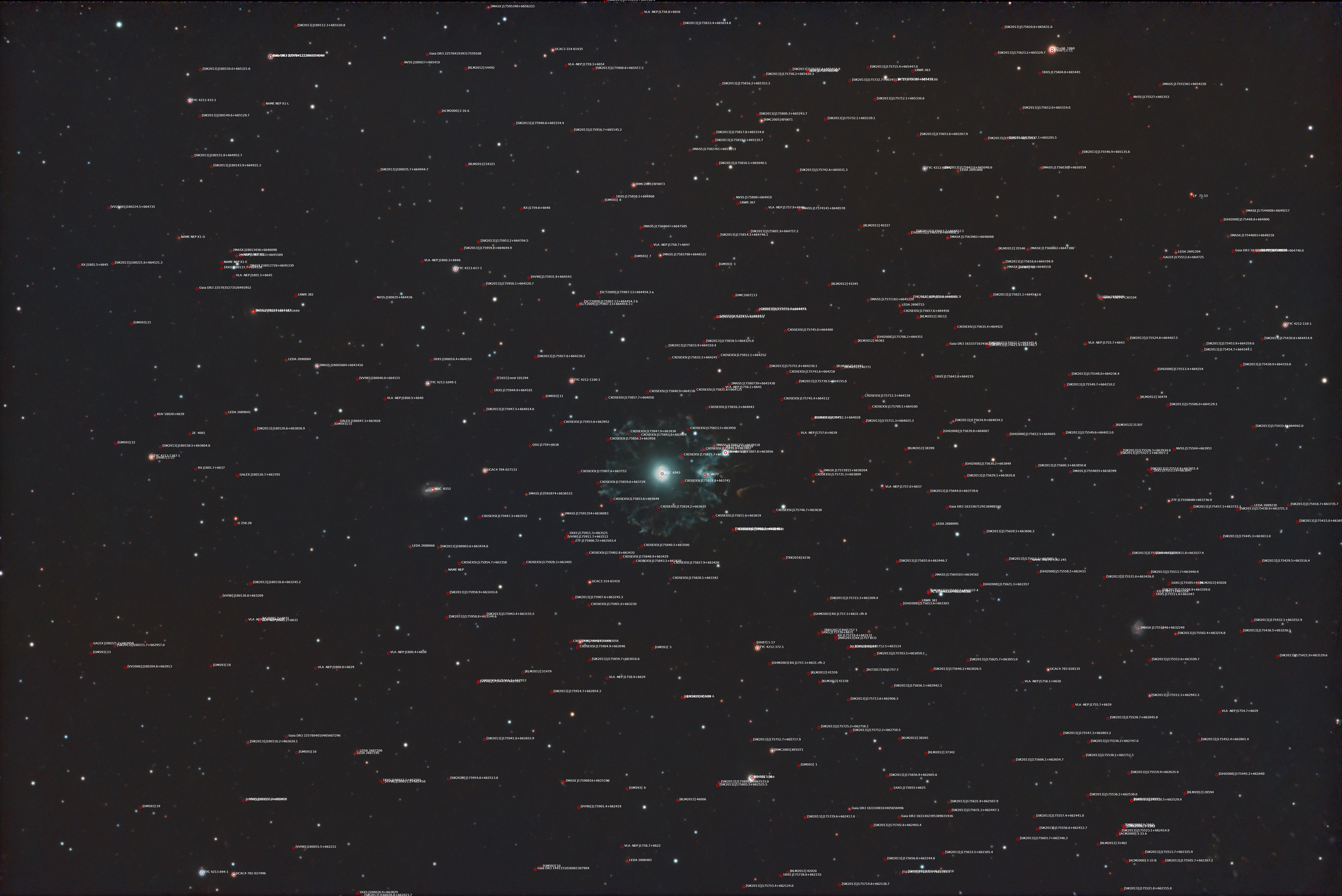

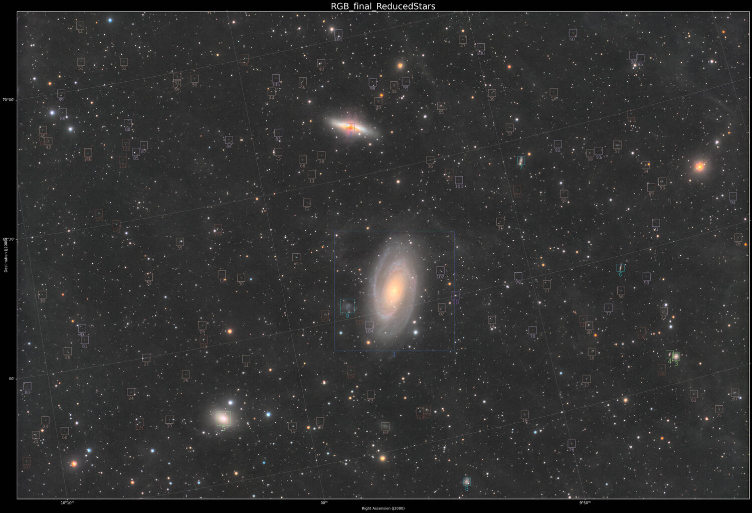

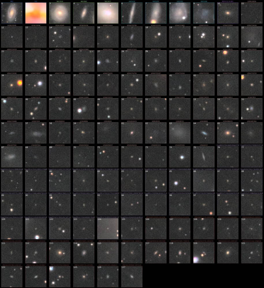

Voilà ce qu'il est possible de faire avec des scripts. ca me semble pas mal hein.
  • Merci / Quelle qualité! 6

Il y a 4 heures, lock042 a dit :
Ah oui le coup de la planche c'est top ça.
L'est dispo où ce script ?

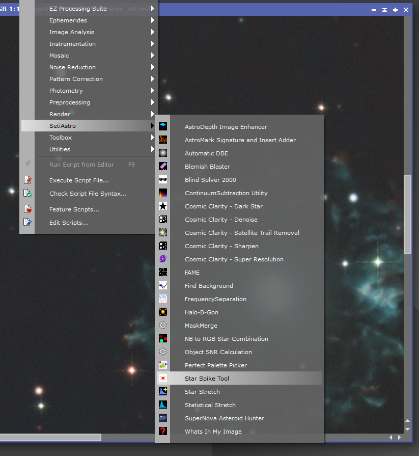

Je corrige : 100% de Seti Astro, le récent Star Spike Tool y est.

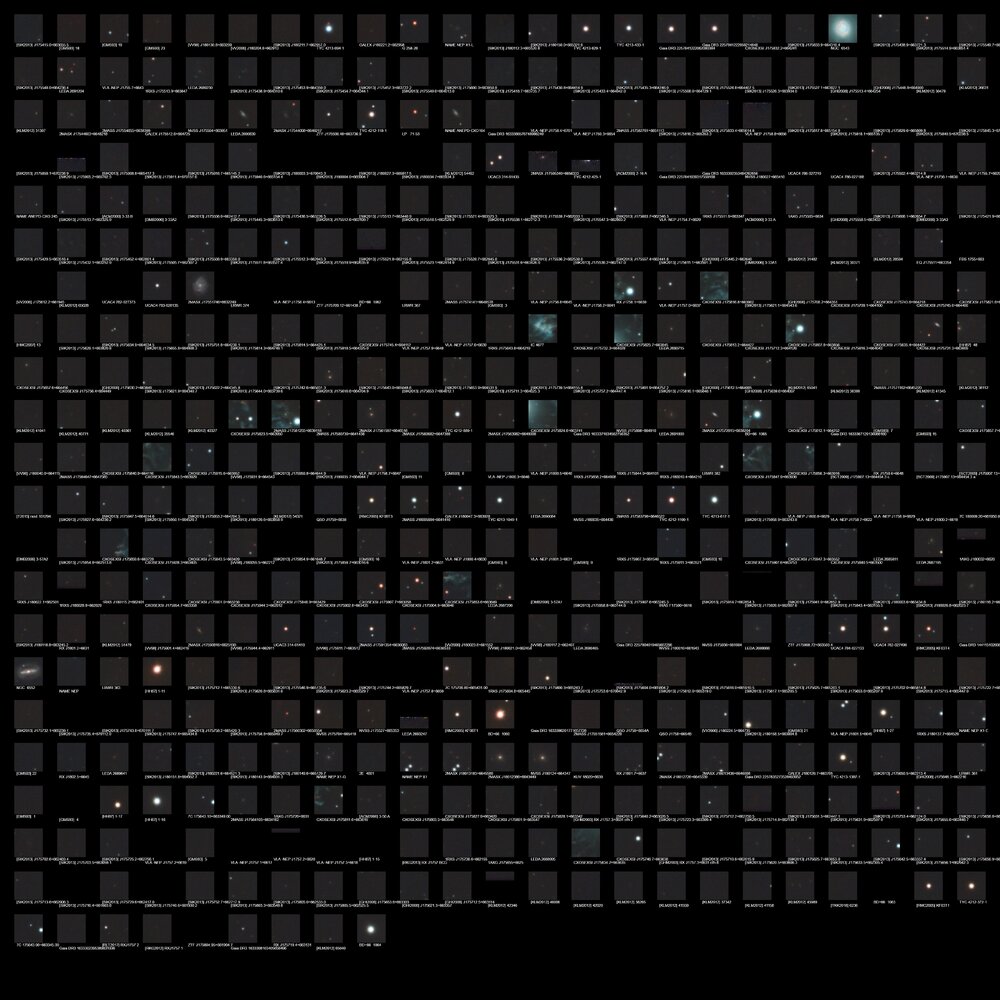

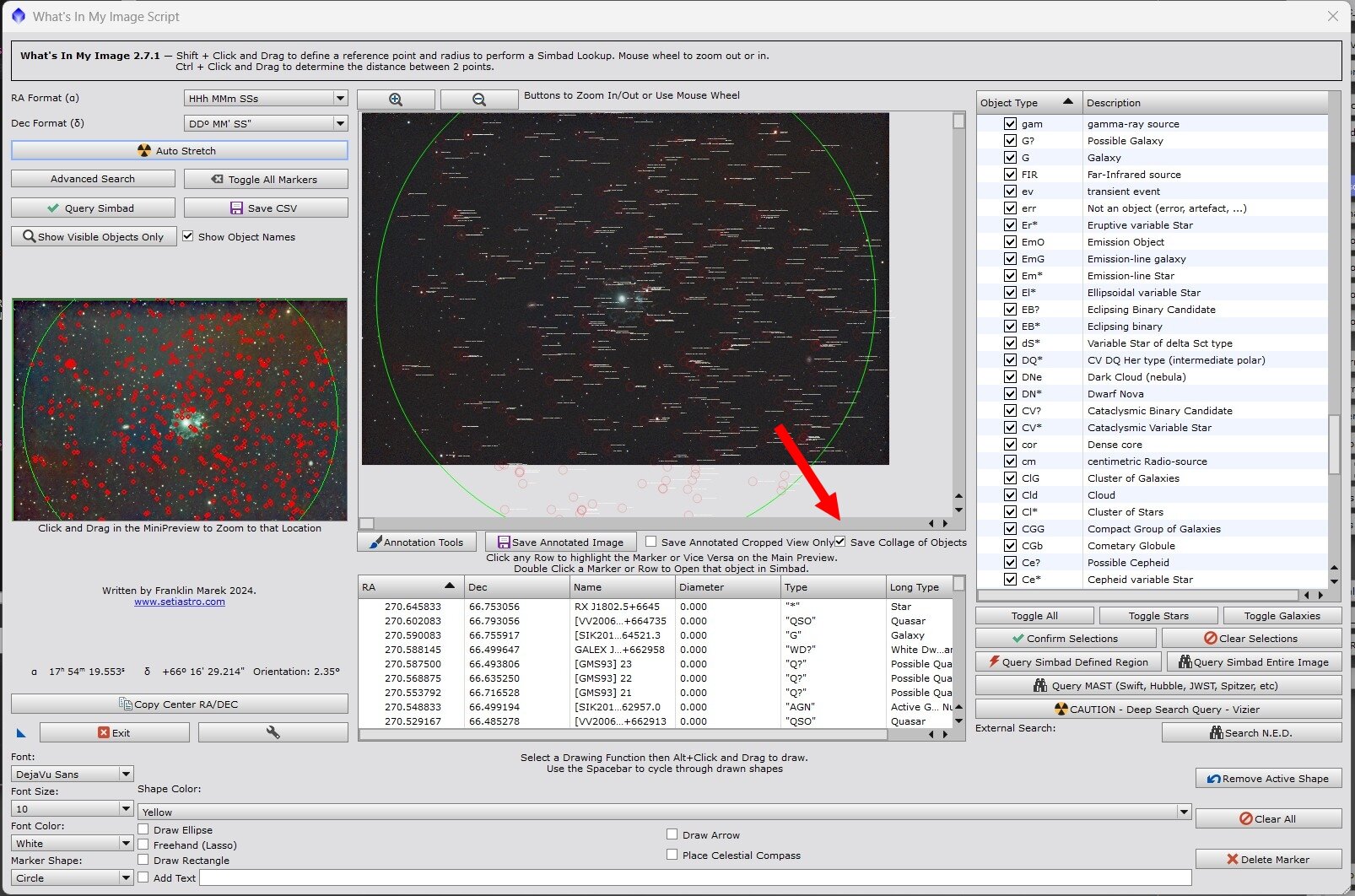

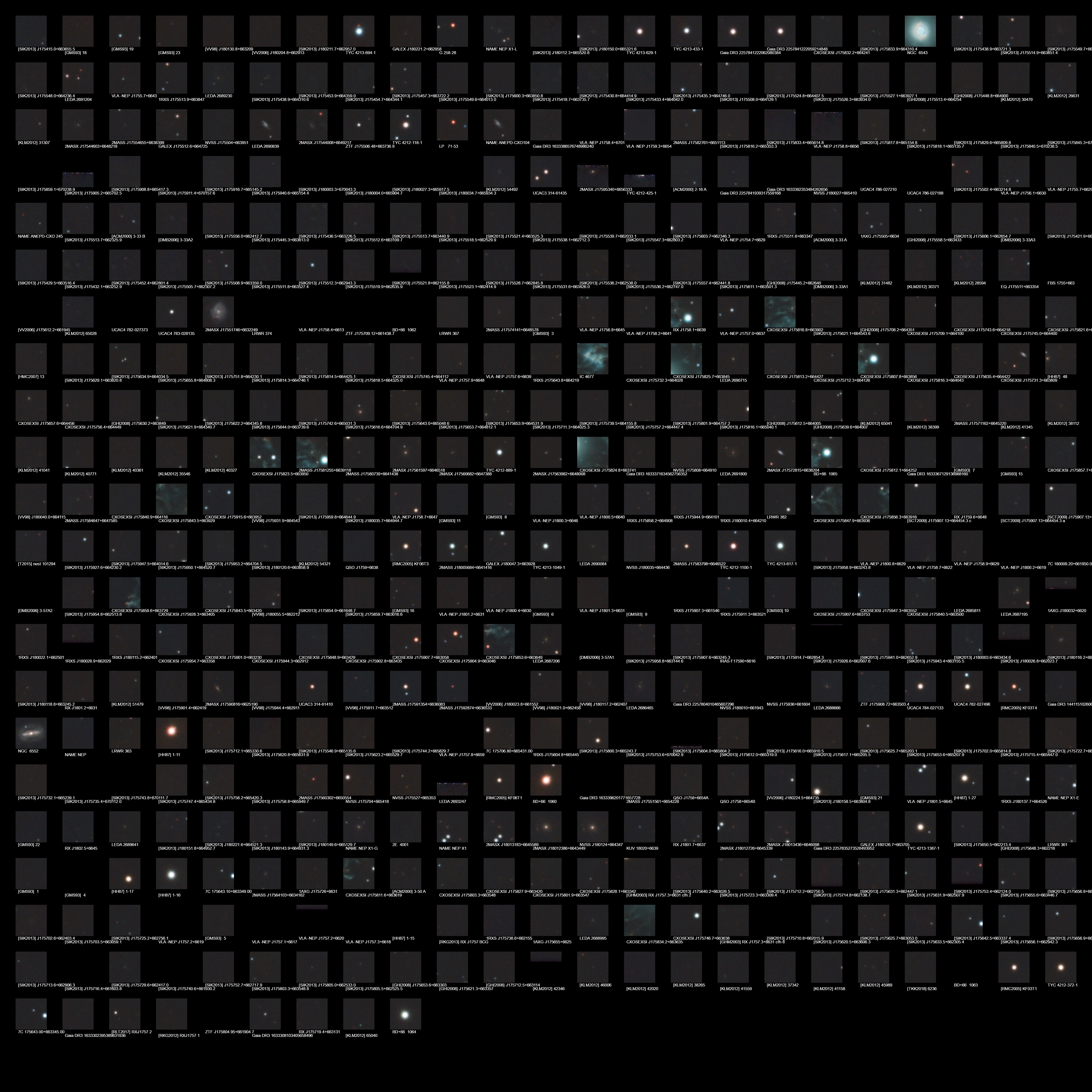

Seti Astro/What's In My Image/Save Collage Of Objects qui est intégré à Pix le fait aussi, c'est peut être la même origine ?
