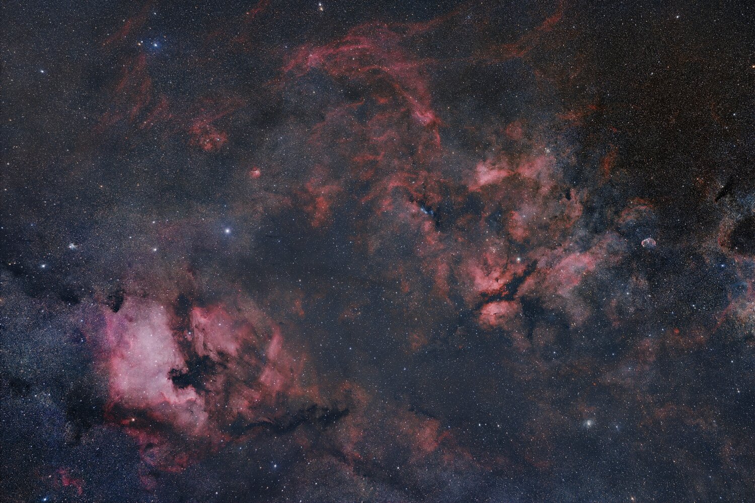

j'ai pu étrenner mon tout nouveau téléobjectif Samyang 135mm (ouvert ici à 2.8 car j'ai pas osé à 2) pour photographier les nombreuses nébuleuses de cette région du cygne. Avec l'ASI6200, cela me donne un champ de 10x15°. filtre IR-Cut. à refaire peut-être avec le filtre dual band Ha/O3.
voici le setup:
j'ai fait 47 poses de 240 Sec avec l'ASI6200 à -10°.
Traitement habituel:
  • GraX
  • SPCC
  • BlurX
  • GHS
  • NoiseX
  • SCNR
  • Bill's star reduction
  • Sat
Mon objectif était surtout IC1318 la nébuleuse du papillon.
et la version annotée:
A vos remarques
a+
Serge

Chouette champ Serge, ça fait laaaaaarge avec le 135 + la full frame :) !
Moi j'aurais guidé avec le T350 pour frimer mais bon... :)

Ah oui la c'est champ large, meme pas besoin de mosaique ! Super, yen a partout. Bonne premiere lumiere ! 4h !
Avec un filtre dual band, tu aura plus que du rouge partout, je sais pas si ca sera mieux.
Sinon fais gaffe ya une mouche sur ton lance missile ! va pas le tacher en l'écrasant !
Et blague a part, heureusement que tu as l'eqr8, sinon ca serait chaud pour la charge et le guidage ... a 6arc/pixel !

Il y a 4 heures, 180Vision a dit :
oui, j'ai remis la FRA300 au dernier moment. Aucune correction dans PHD2, mais je suis quand même plus à l'aise sachant que l'ASI174MM veille au grain.

il y a 54 minutes, Ant-1 a dit :
Salut Fourmie😊
Avec le Samyang, je sous-echantillonne scandaleusement. L'EQ8-Rh ne bronche pas même si on est à la charge maximale je pense. Comme je l'ai dis, pas de correction de guidage de la part de la FRA300/ASI174MM j'étais à 0.5" RMS la nuit dernière.
