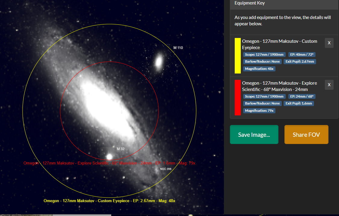

En ville, M31 ne fait absolument pas 2°. C'est une petite tache allongée de quelques minutes d'arc (on ne voit que le bulbe), plutôt faible par rapport au fond du ciel. Elle est parfaitement visible dans un Maksutov 127 mm. Mais il faut la pointer précisément.

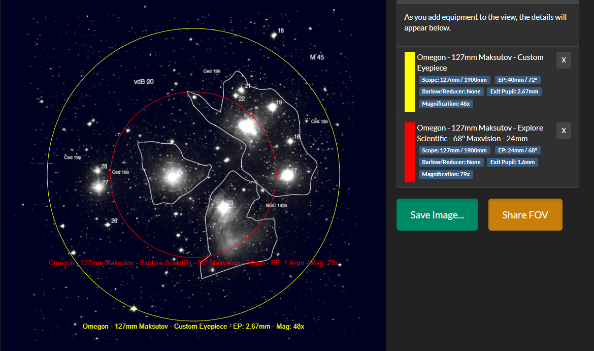

Calculons le champ des oculaires. L'ES 24 mm est-il un 68° ou un 82° ?
  • Si c'est un 68 mm, il offre un champ sur le ciel de 0°51'. On ne verra que la moitié des Pléiades.
  • Si c'est un 82 mm, il offre un champ sur le ciel de 1°02'. On ne verra pas l'ensemble des Pléiades.
Les Pléiades, c'est pour les jumelles.

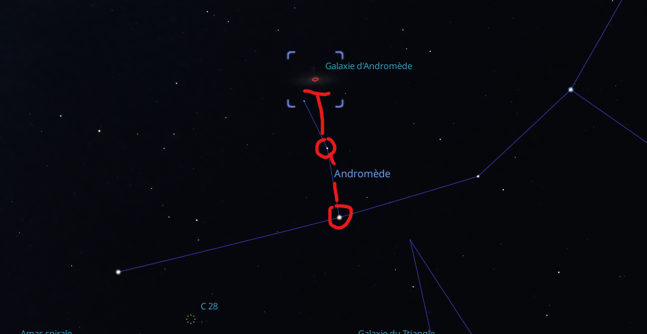

Juste le repérage d'Androméde et ensuite un peu à l'aveugle en fonction de la position supposée de la galaxie. Et rien de rien... Qu'ai je loupé ?
Quand j'ai débuté, ça a été ma seconde cible (après les Pléiades). J'ai échoué trois soirées, mais j'ai réfléchi, j'ai amélioré ma technique de pointage, et je l'ai trouvée à la quatrième tentative. Les erreurs qu'on peut faire au début :
  • Sous-estimer l'étroitesse du champ. Balayer au hasard n'est pas assez précis.
  • Croire que le ciel est orienté de telle façon. Principe de base : à l'oculaire, le ciel n'est jamais orienté comme on le croit. Il faut déterminer où sont les points cardinaux.
  • S'attendre à un grand spectacle. En ville, M31 est une petite tache floue faible et allongée, c'est tout.
Au début je partais de Mirach, mais je ne l'allais pas dans la bonne direction. J'ai compris qu'il fallait partir de ν Andromède. Ensuite j'ai vérifié que je partais dans la bonne direction. Il suffit de regarder (à l'œil) où va le tube lorsqu'on le pousse ou le tire dans telle direction. J'ai parcouru un champ d'étoiles jusqu'à arriver à rien de plus que des étoiles et une petite tache floue. Attends... ah mais c'est la tache floue !

Absolument pas du tout d'accord avec cela. Dans mon 150/750, le Double Amas, les Pléiades et Andromède sont parfaitement visibles et donc magnifiques !
En champ max j'ai ~2° en 1,25" et ~3° en 2". Et même dans un 130/920, en 1,25" on peut avoir ~1,7°, ce qui est suffisant pour avoir le coeur de M31 et M32-110 dans le champ. Les Pléiades c'est un peu juste, mais les 7 Sœurs sont dans le cadre.
Iron, ton ES 24mm@68° fait partie des oculaires de champ max en 1,25". Tu n'auras pas mieux ! Sauf à passer en 2" si ton mak le permet (?), et encore tu n'auras qu'un gain de ~50%.
24x68 = 1632°.mm de pouvoir de champ
1632/1900 = 0,86° de champ réel théorique, le maximum en 1,25" à cette focale de 1900mm.
En 2", ~2400°.mm d'où 2400/1900 = 1,26°, mais apparemment ce mak Bresser ne prend pas ce format d'oculaire. Est ce modifiable ??
Une autre alternative serait un réducteur de focale ~x0, 5, mais je ne sais pas si c'est utilisable en visuel sur un mak..?.. Avis d'experts demandé... Tu aurais l'équivalent d'un 127/950 qui serait mieux pour ces objets plus étendus.
Ton Skywatcher 32mm, s'il a un champ apparent de 50-52° (type Plossl), te donne également le champ max en 1,25". Donc il ne te sert pas à grand-chose sauf à jouer sur la pupille de sortie ou alors comme chercheur avant de mettre l'ES24 muni d'un filtre UHC ou OIII, et alterner les 2 oculaires pour comparer la vue avec/sans filtre.
Pour le pointage de M31, un chemin facile et très efficace, c'est la méthode 1-2-3, 1-2-3:
depuis le coin Nord-Est du carré de Pégase, Alpheratz alf And, tu suis les 3 étoiles de la chaîne d'Andromède jusqu'à Mirach bet And. Puis à 90°, encore 3 étoiles, tu y est !
1-2-3, 1-2-3, Alpheratz point de départ n#1, Mirach arrivée n#3 puis départ n#1. M31 est légèrement au Nord-Ouest de l'étoile n#3 (nu And) quasiment dans l'alignement de ce 2ème chemin plus court que le premier.
Concrètement, alpha-delta-beta, puis beta-mu-nu.

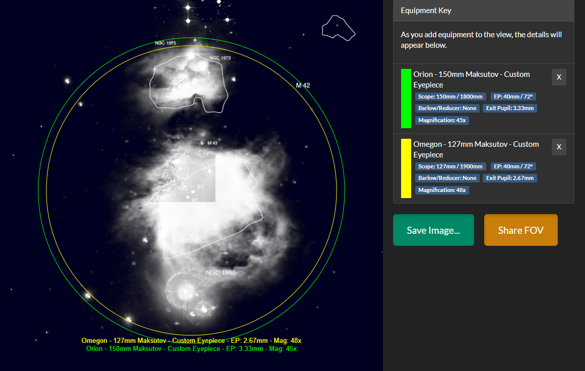

Tu peux essayer différents oculaires (et cibles) sur ce site https://astronomy.tools/calculators/field_of_view/
J'ai un Williams Optic 40mm de 72°, mais c'est un 2" (il faut le renvoi coudé qui va bien)... Je l'adore, je l'utilise pour trouver les cibles, ensuite on peut utiliser des oculaires plus serrés.
Par exemple, sur M45, entre ton 24mmm (en rouge) et le WO 40mm (en jaune) :
Ils n'ont pas le Bresser 127/1900 sur le site, mais l'Omegon est pareil, donc ça te donne une idée du champ (ici, c'est M31)...
Moi, j'ai le Mak 150/1800 donc quasi même focale que toi, le champ est à peine plus grand... Bref, si ça passe sans faire de vignetage chez moi, ça passera aussi chez toi ;)
Juste pour voir, avec M42 (qui va arriver, avec l'hiver), ton Mak en jaune et le mien en vert, avec le 40mm 72° :

il y a 16 minutes, Olivier-Fantasy a dit :

Pour te repérer et trouver tes cibles, avec un point rouge pour placer le Mak à peu près à l'endroit que tu as vu sur la carte... puis voir où tu es dans l'oculaire "grand champ"... c'est quand même quasi indispensable (pour moi, en tous cas).
Pour M31, je repère les étoiles d'Andromède (c'est une femme, allongée dans le ciel) : je note l'écart entre les deux étoiles qui montent (qui représentent son bras ;) )... Et je vise la même distance, un cran au-dessus de la deuxième étoile, avec le point rouge... et normalement, vu la taille de l'oculaire, M31 est visible direct quand tu regardes dedans.
