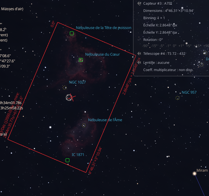

Je comprend pas ton histoire de mosaique, avec un 400mm et un appareil plein format, le champ montré correspond pile poil au champ de ton set-up.
Le 02/11/2025 à 17:47, Ant-1 a dit :
Bon contraste, un signal OIII qui tien la route, et c'est le plus dure en ville.
Oui, tu as raison, mais l'orientation de mon 6D était différente : c'est un choix, car avec une orientation  à 90° par rapport à celle ci-dessous, et je ne sais vraiment pas pourquoi, le suivi de 2 min a plus de déchet...
En fait, jil faut dire aussi que n'étais pas parti pour faire une mosaique...
