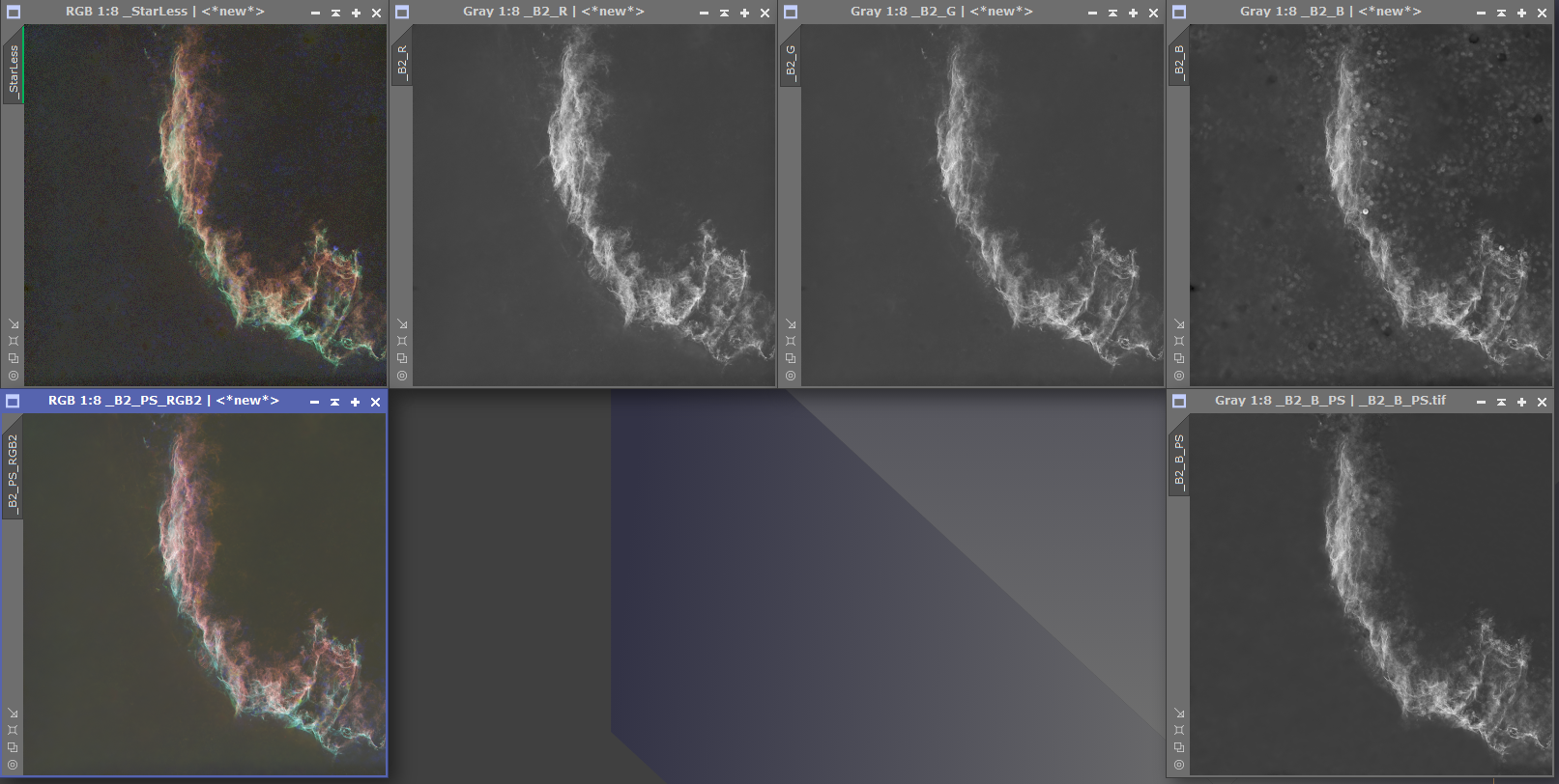

le plan de focalisation de la couche bleue est décalé !! Résultat j'ai des "Hallo bleu" sur les étoiles dans la couche bleue.
Voici un appercu des couches R, G et B sur une portion de l'image (ici juste après un RCAstro_StarXterminator:
On voit bien sur la couche Bleue le reste (ressemblant à un halo) des étoiles bleues defocalisatées.
Sur le résulat finale je me suis fortement embeté pour gommer ces traces, sous photoshop ! Mais c'est long et fastidieu.
Exuste t'il des méthodes sous Pixinsight pour supprimer ces défauts ??
Pour la partie StarMask, on m'a montré une méthode. décomposer les étoiles en couche RGB, et les reconstruire en RGG. Extétiquement c'est beaucoup mieux. Mais pas très "scientifique" comme méthode. On n'a donc plus les vraies couleurs sur lés étoiles (certes, c'est pasle plus important fans cette image)
J'ai déja essayé le script SetiAstro Halo_B_Gon. Mais je n'appécie pas le résultat !!
Je suis ouvert à toutes suggestions.

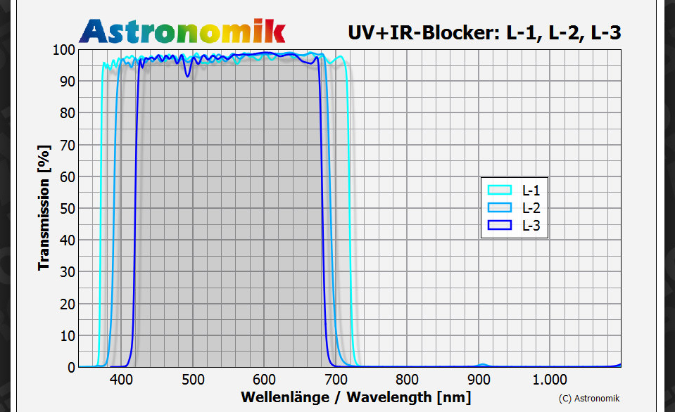

Il est quand même curieux d'avoir autant de chromatisme dans le bleu avec un filtre comme le tiens. Normalement ce bleu doit se situer en dessous de 400nm et ton filtre coupe bien au-dessus.
Le chromatisme arrive avec le bleu jusqu'a 450nm. donc dans le filtre. mais la plus grosse partie c'est 400-420, qui est coupée ici.
C'est pourquoi le L3 coupe a 420nm:

j’utilise le L3 avec ma 82ed pour les galaxies (ça ne règle pas le totalement le truc, le traitement rentre aussi dans le jeu)

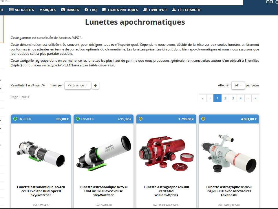

C'est pourquoi l'appellation du vendeur est importante, et jusqu'a maintenant tout les ED, meme si pas tous de meme qualité ont des défaut chromatique (c'est pas des Achromatiques non plus) , et tous les APO sont sans ce défault.
Ca permet au gens de savoir ce qu'on achète rapidement, c'est pourquoi j'insiste dessus. Tu veux pas de halo autour de tes étoiles, achète pas une ED, ca doit etre clair et simple pour tout le monde.
D'ailleurs sur les sites type Pierro, je regrette qu'il mélange les 2 juste en dessous de la description qui dit que "toutes ces lunettes offres une correction optimale du chromatisme"
Alors que c'est faux; et que les ED ici on pas la meme qualité que les WO et Takahashi a coté.

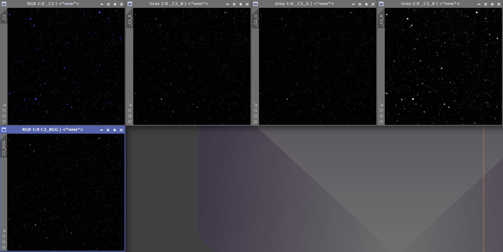

Histoire de bien préciser mon soucis, bien que déjà expliqué, ces que ce chromatisme sur cette lunette est difficilement gérable. Surtout dans un champ dans la voie lactée avec beaucoup d'étoile dans le champ.
StarXterminator, bien que très puissant, n'arrive pas à bien faire la différence entres les étoiles, les nébulausités et les halo autour des étoiles.
Résultat, dans la StarLess, il reste un trace assez désacteuse des halos dans la couche. En témoigne la capture d'écran ci-dessous:
On voit bien sur la couche bleue (en haut à droite), les traces de ces Haso. On l'appercois évidement dans la version couleur (en haut à gauche). On voit tout ces résidus de halo bleu. C'est moche !!!
En bas à droite, sous la couche bleue, vous voyez le résulat de la couche bleue travaillée sur photoshop. C'est radicalement différent !!! (Mais c'est fatidieux à faire)
Résultat de la recombinaison RGB avec la couche B corrigée (en bas à gauche) !!
Ca semble tellement mieux pour poursuivre le traitement de cette photo !!

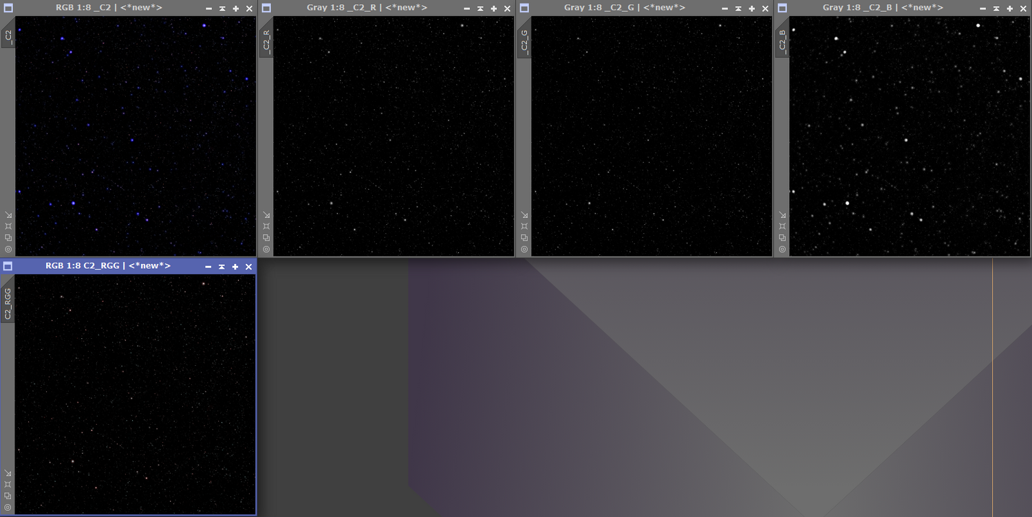

Coté étoiles, voici une autre capture d'écran (ci-dessous). On peut y voir le StarMask(en haut à gacuhe), résultant de XTerminator. On y voit vraiment le chromatisme de la lunette. En décomposant en couche R, G et B, on s'appercois rapidement que la taille des étoiles sont "normale" dans les couches R et G. Alors que dans la couche bleue (en haut à droite), on voit que les étoiles sont beaucoup plus grosses !!
La recombinaison des couches, non pas en RGB mais en RGG, permet d'avoir un résultat plus agréable (en bas à gauche) !
Le travail sur le starless et le starmask, permet d'avoir une image finale qui est bien plus agréable.
Pour le coup, j'ai moins saturé que l'image initialement présentée dans ce post.
Que pensez vous de la démarche ?
Et que pensez vous de ce résultat ?

C'est bien corrigé, mais beaucoup de boulot.
Sur les images de nébuluse comme celle ci il y a un moyen plus simple.
Essai maintenant juste pour voir : Fait un HOO: cad tu vire la couche bleu problematique, et tu la remplace par une copie de la couche verte.
Et ca va te faire une belle image de la nébuleuse, sans les hallo, et avec des étoiles propres !  Et en 5 min.

Sinon, la solution de notre fourmi préférée est top et facile : virer le bleu pour le remplacer par un bleu synthétique ! ;)
Ou encore, utiliser un filtre narrowband conventionnel, sans accentuation du bleu, genre L-enhance ou autre :
https://www.pierro-astro.com/marques/optolong/filtre-optolong-l-enhance-31,75mm_detail
Modifié par Olivier-Fantasy
Tu peux poster ton image de dépar en tif  ou fit ? la moins modifiée possible, avant stretch si possible, car celle qu'on a sont saturée sur certain points.
Je note que tu as aussi des hallos sur le rouge, pas que sur le bleu. ils sont moins fort, mais il y en a.
