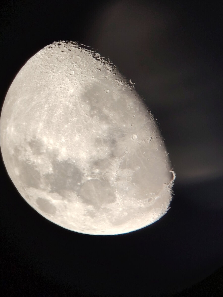

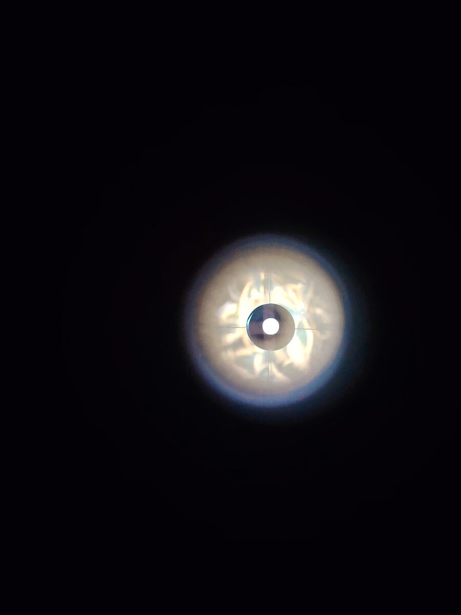

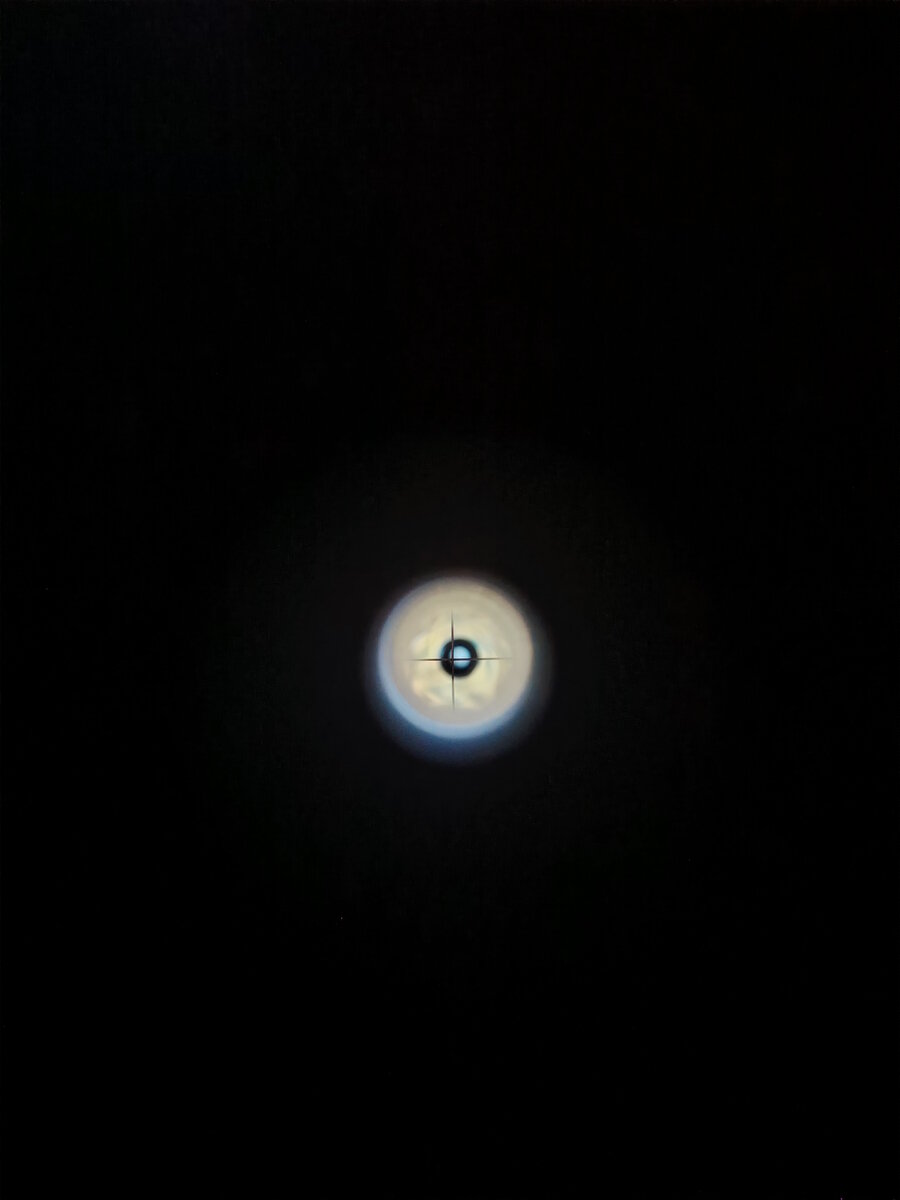

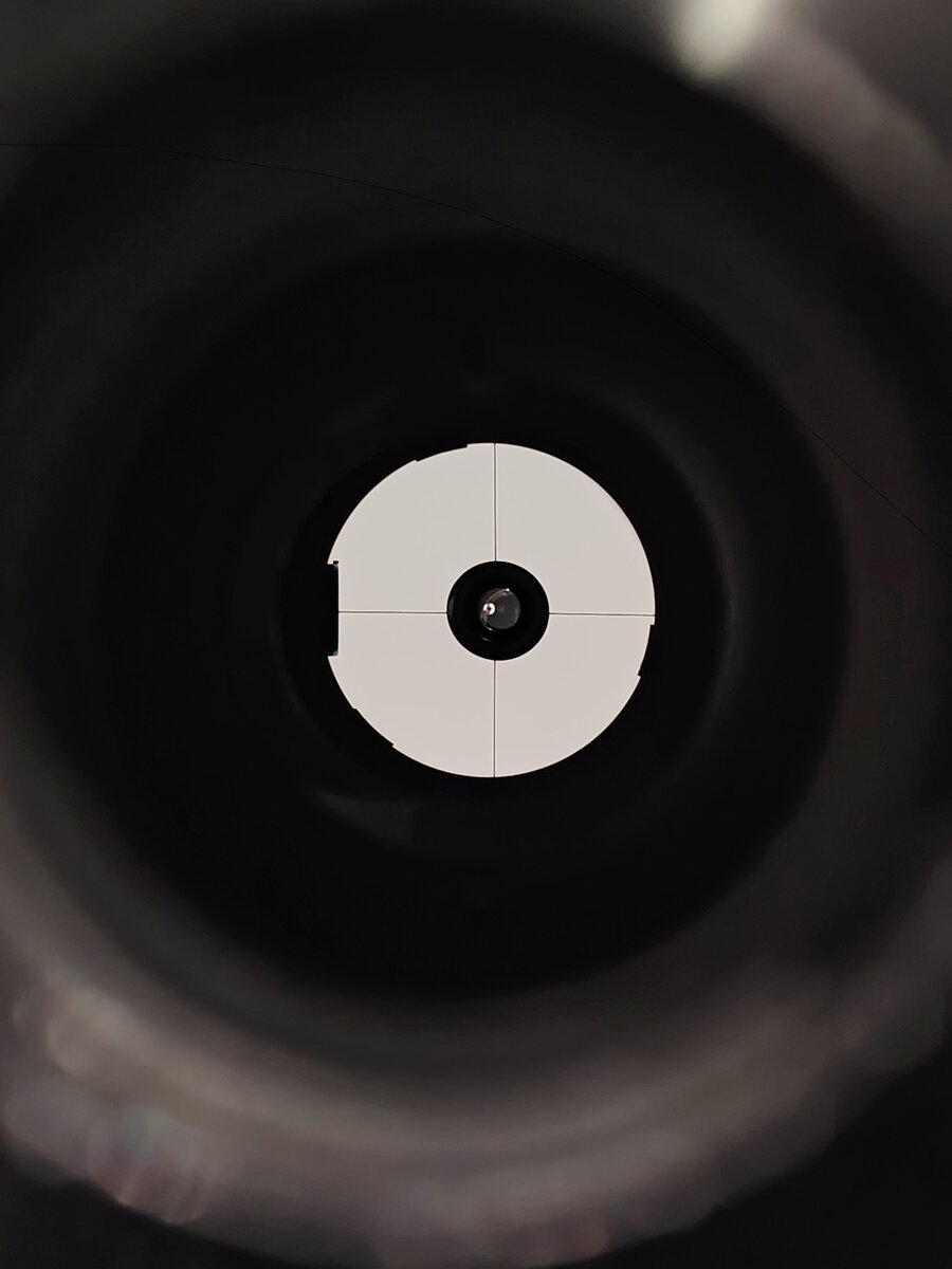

J'ai posté 5 images, dont j'ai réduit la taille. Ça prend toujours beaucoup de place désolé, donc par soucis de lisibilité, si vous connaissez une astuce pour les mettre en "spoil" ou les réduire, je suis preneur. 😉
-1 :C'est la Lune (facile à reconnaître 😆. Avec l'entretoise je n'ai donc plus le problème de foyer trop éloigné (sinon on ne la reconnaîtrait pas du tout). Je sais pas si ça se voit mais elle reste quand même relativement floue, et ce, avec le 25mm. C'est bien pire avec le 12 et le 5mm. Le ciel de ce soir par chez moi est plutôt propre. Donc mauvaise collimation. Vous me direz, car les photos suivantes sont celles demandées par Ant-1. Et c'est difficile de photographier dans le cheshire, et je trouve par ailleurs qu'on voit assez mal. J'ai fait au mieux.
-2 et 3 : Feuille blanche derrière le secondaire dans l'axe du porte oculaire. Je visais une buisson pour le contraste.
-4 : j'ai placé un sac marron entre le secondaire et le primaire, en étant précautionneux, là aussi pour faire contraste.

-J'ai lu la partie 3 et je vais lire le reste. J'ai suivi les vérifications: J'ai bien un miroir primaire posé au fond du télescope à plat. Il n'est pas abîmé et propre. Le secondaire est fixé sur l'araignée dirigé dans le porte oculaire. Je vois le secondaire dans le porte oculaire.
-Le support de l'araignée est centré. J'ai mesuré (au mètre, j'ai que ça sous la main) chaque branche, qui font 11m, avec une marge d'erreur de +- un demi millimètre.
-Le porte oculaire est bien perpendiculaire au tube.
-J'ai jeté un oeil dans le porte oculaire à vide, le secondaire me paraît "quasiment" rond. Ce n'est vraiment pas flagrant à l'oeil nu. On peut tout juste le remarquer en essayant de le faire correspondre avec le cercle du porte oculaire en reculant l'oeil. Ça se joue au mm. Et encore, le reflet arrondi du primaire dans le secondaire s'ajuste plutôt bien avec la rondeur du secondaire. Mais il y a peut-être une petit correction à réaliser à ce niveau. Au-delà de ça il me paraît correctement centré.
-3.4 "miroir primaire" c'est un 254/1700, je me suis placé à 170cm environ. C'était assez approximatif. Pas simple de centrer précisément le support du secondaire à une telle distance au jugé. Je n'ai pas remarqué de décalage particulier entre le support et le reflet du secondaire.
-3.5 je parviens toujours à voir mon oeil dans le reflet du secondaire réfléchi dans le primaire, lui même dans le secondaire, à 10cm comme à quasiment 1m (je nesuis pas très grand héhé). La pastille du primaire apparaît toujours, même dans mon oeil, mais légèrement excentré toutefois (j'ignore si ça a une grande importance)
