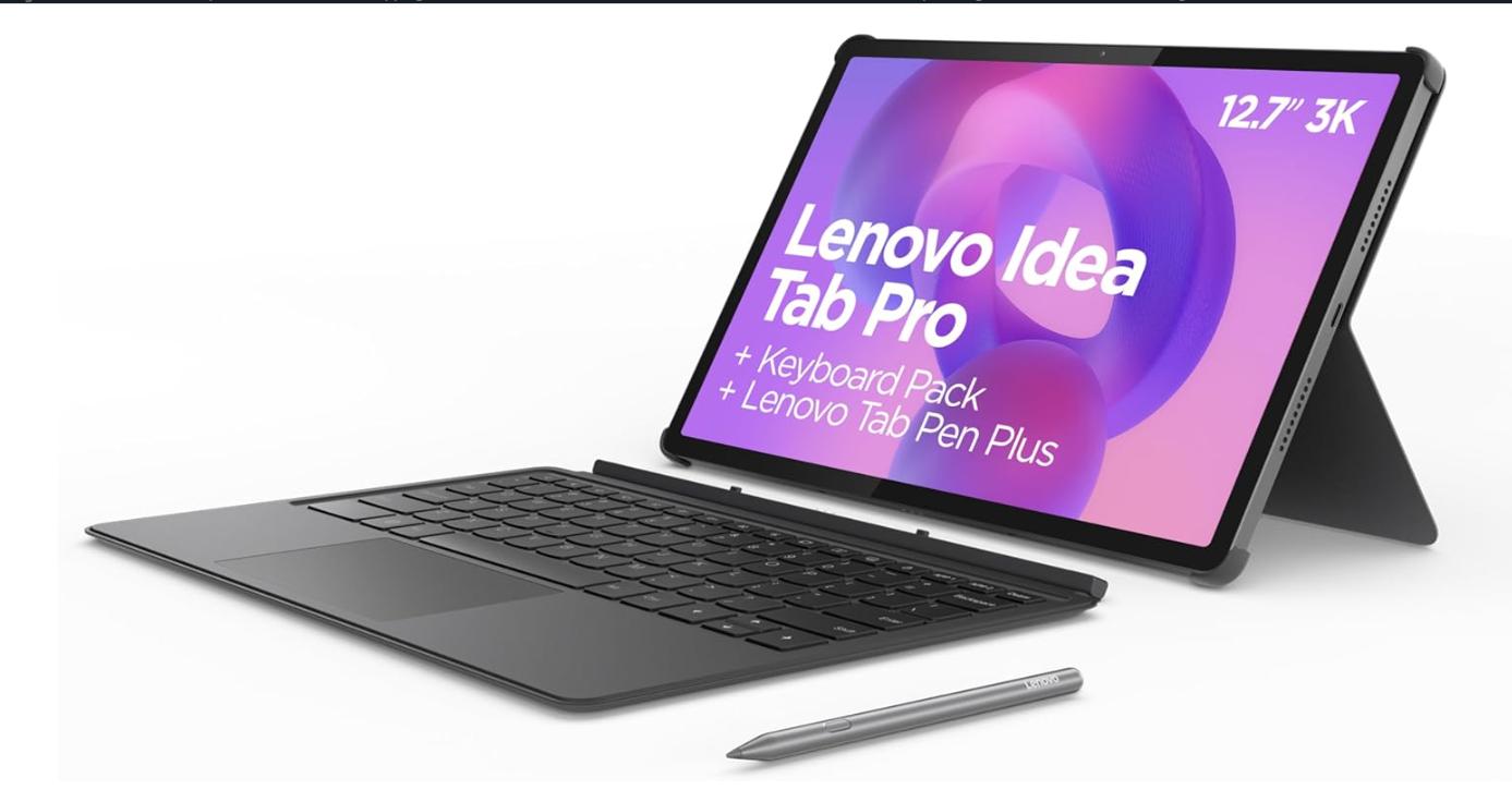

pour la tablette j'avais une Samsung galaxy tab 10e et le wifi était cathastrophique avec l'Asiair (problème connu entre cette tablette et l'Asiair).
Là j'ai maintenant une Lenovo idea tab pro en 12.7p et clavier avec touchpad et pen plus. Super content avec un écran ultra large pour visualiser l'interface de l'Asiair. Le prix de la Lenovo tourne autour des 340€.

Merci pour les retours! Ok je vais faire l'impasse sur la tablette Samsung si le wifi est daubé. La Lenovo à l'air sympa.

De mon coté avec mon asiair, j’utilise une tablette de la marque lenovo
comme @Ant-1, j’ai acheté cette tablette il y a maintenant 2 ans, elle est aujourd’hui dépassée mais fait le taf malgré le wifi anémique de l’asiair 😂
Merci messieurs pour ces retours, ça m'a permis de voir plus clair étant donné le choix pléthorique disponible. Les Lenovo ont l'air top mais à la limite haute de mon budget. Je vais prendre une tablette Xiaomi, Ant en à l'air content pour un prix raisonnable.
