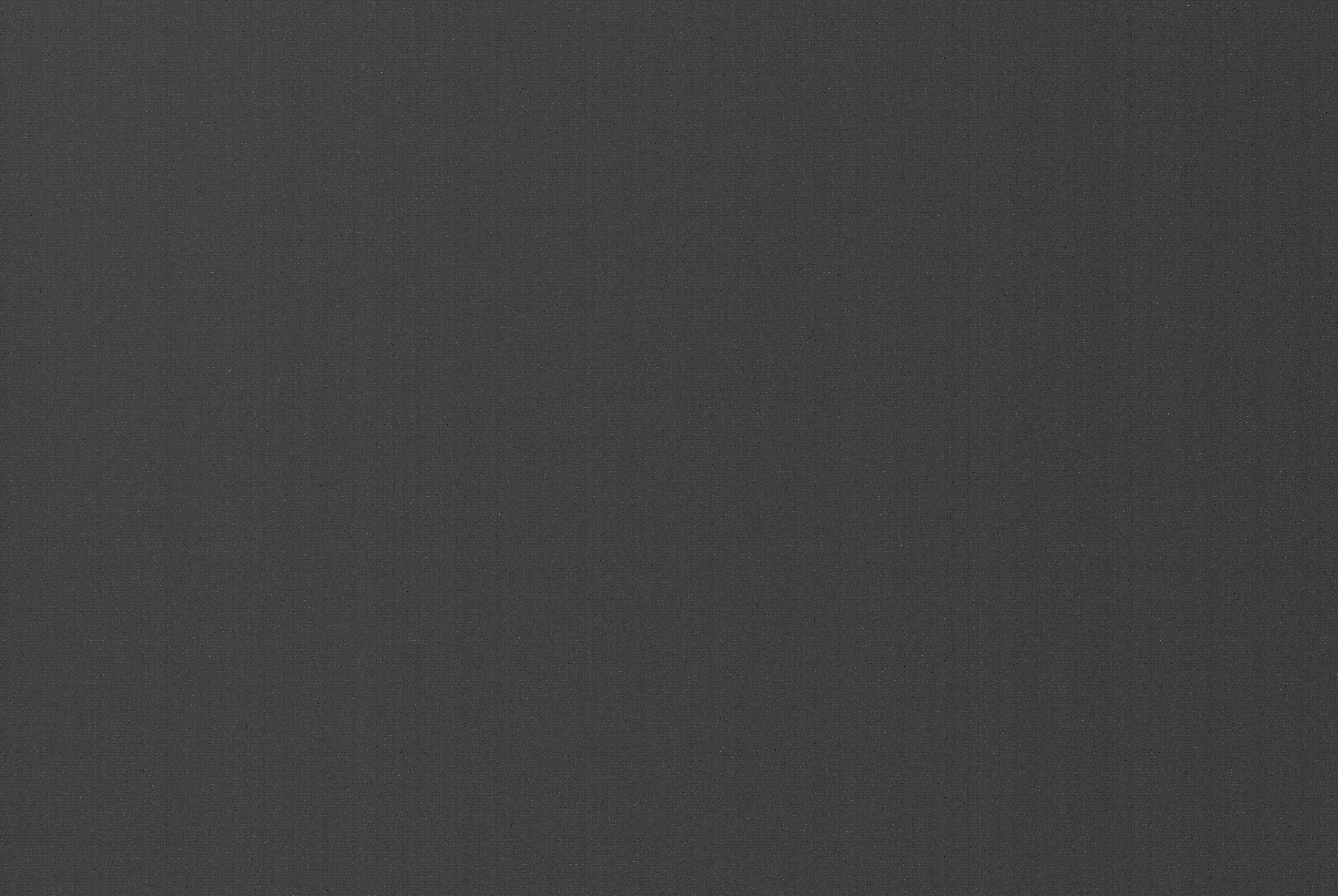

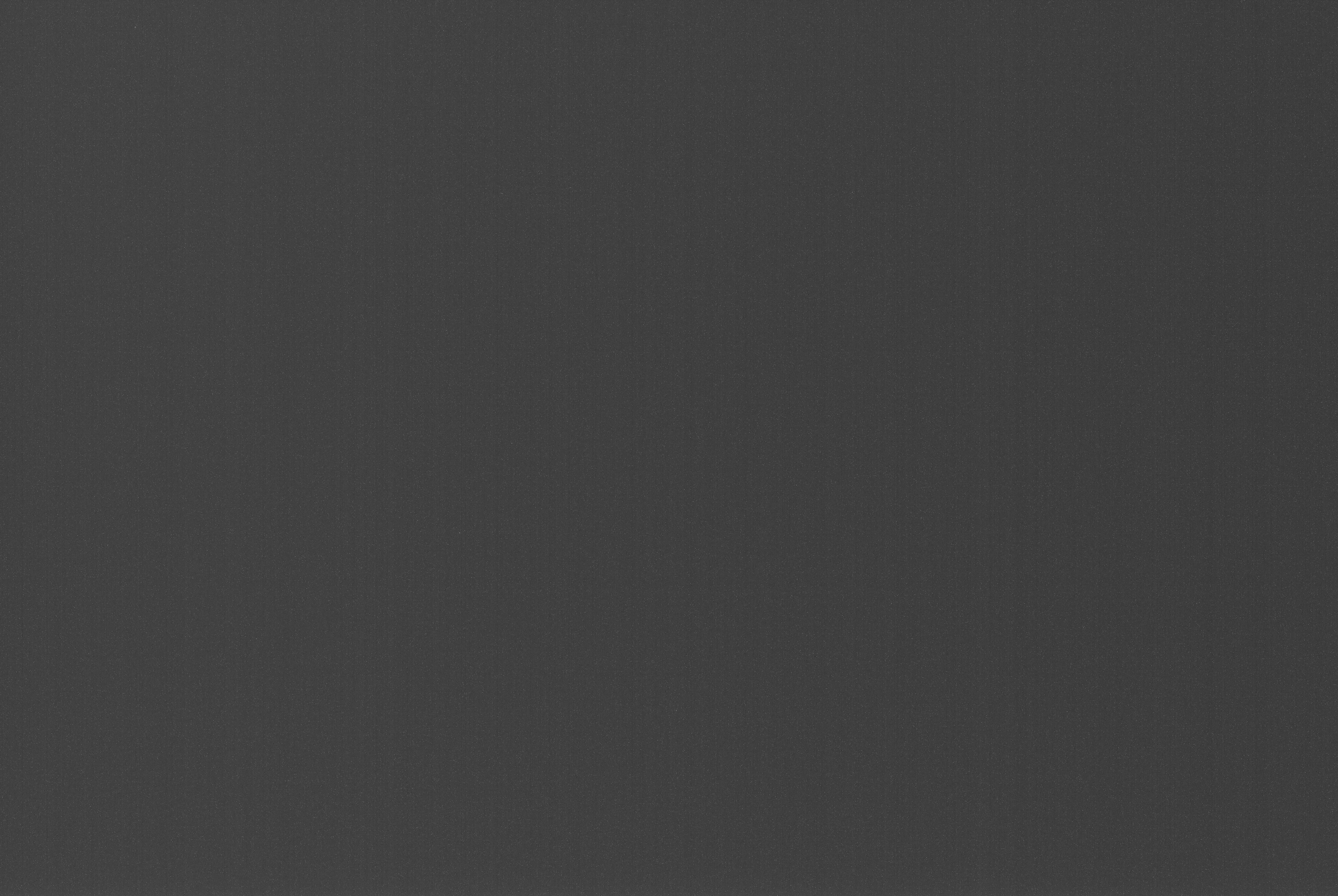

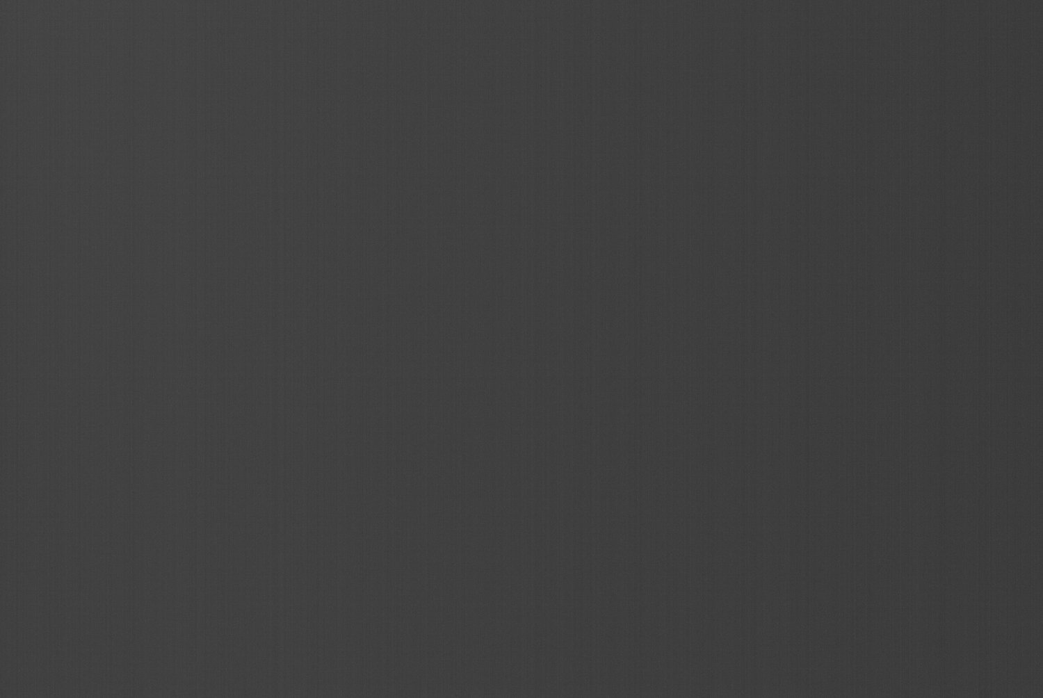

Avant de partir fleur au fusil dans cette belle saison qui approche, et suite à la modification de l'offset de ma caméra ATR2600C, j'ai refait l'ensemble de mes DOF. J'ai cru comprendre qu'il était recommandé de les refaire lorsqu'on modifie l'offset de la caméra, ce dont je ne m'étais jamais vraiment préoccupé jusqu'à présent. J'ai suivi ce tuto pour les réaliser https://www.pixinsight.com/tutorials/master-frames/
Est-ce qu'une bonne âme pourrait jeter un œil et me dire si ceux-ci semblent corrects ? Je ne sais pas vraiment quels critères utiliser pour déterminer si mes DOF sont bons ou non... Merci d'avance pour vos avis et retours d'expérience.
240 BIAS
150 Darks de 180"
100 Darks de 300"
" Message édité avec les DOF étirés 🤣 "
BIAS
Dark 180"
Dark 300"
Modifié par Hubus

Pas mal le coup des fichiers pas étirés 😅
Je peux dire qu'ils sont sombres pour le moment.
Avec ma 2600C, je ne fais pas de dark avec des captures refroidies à -10°C.  J'utilise un bias synthétique dans Siril et il ne reste que les flats à faire si nécessaires.
il y a 25 minutes, rmor51 a dit :
Idem pour le bias synthetique  dans Siril  (IMX571 Player One Poseidon) et la bibliothèque de darks roupille dans le SSD donc je l'utilise quand même (30 Darks par temps de pose)

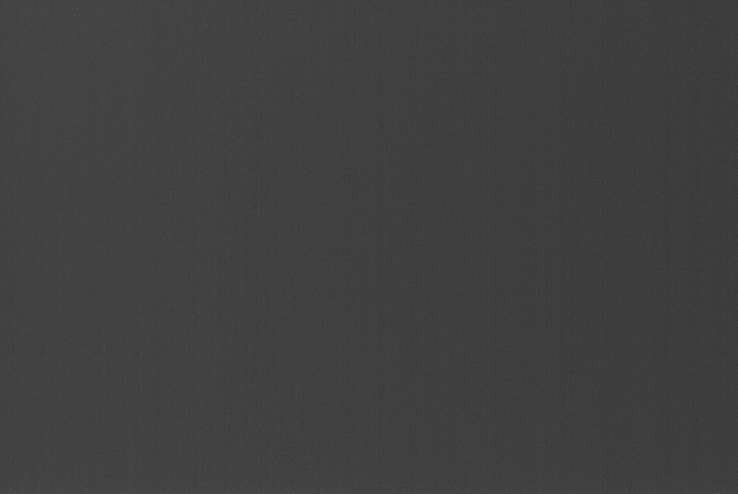

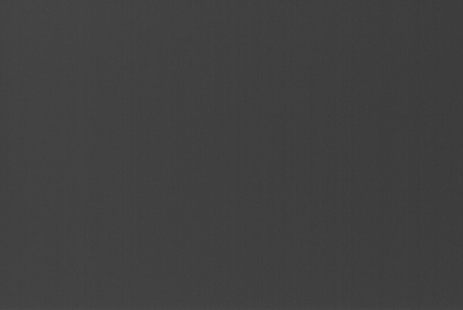

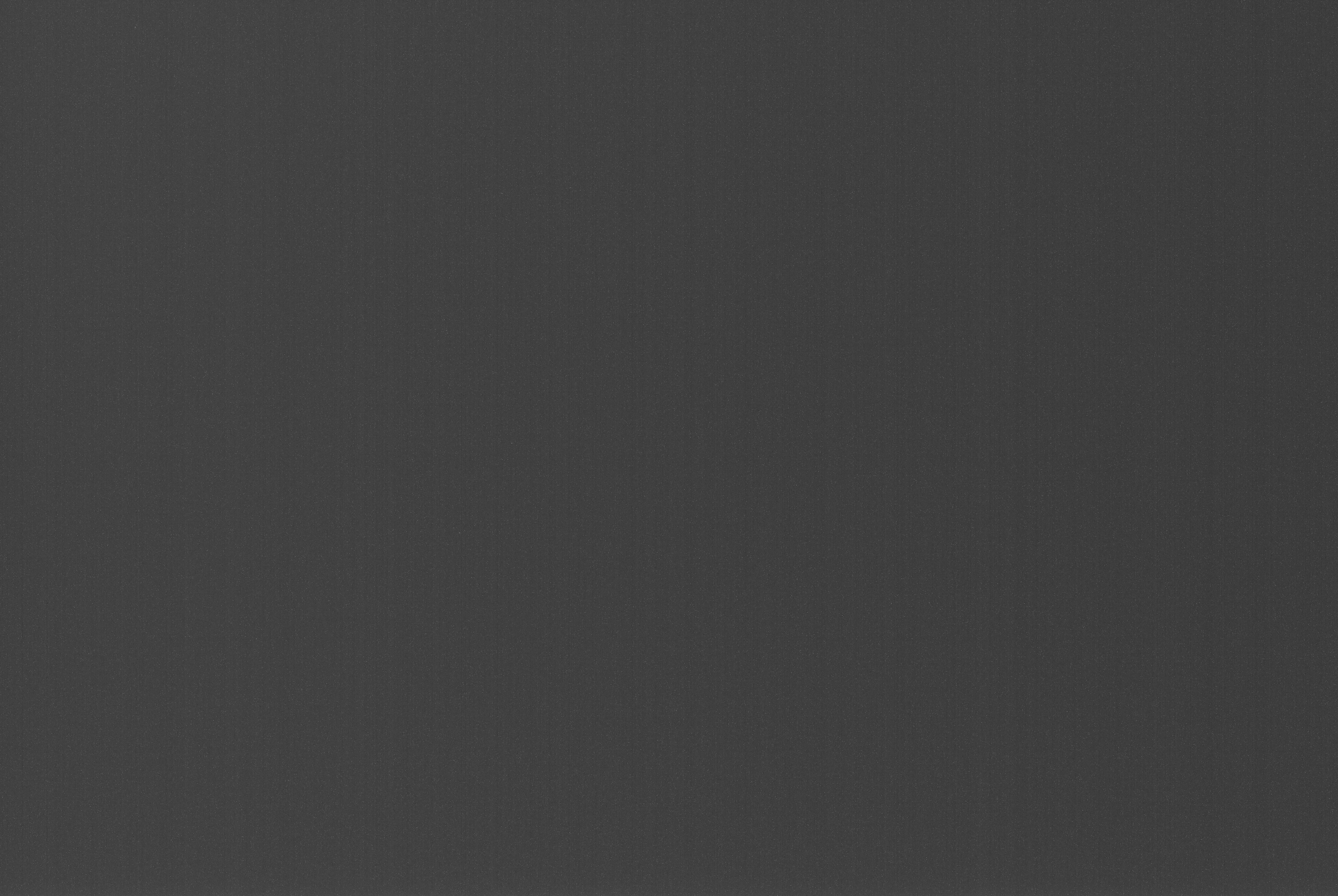

Les voici étirées (statistical stretch).
BIAS
DARK 180"
DARK 300"
Modifié par Hubus
Il y a 3 heures, krotdebouk a dit :
150 et 100 darks avec une 2600, c'est beaucoup et sans intérêt. Une quinzaine ça suffit bien, certains n'en font même plus..
Je vois, mais maintenant qu'ils sont faits autant les exploiter non ?
