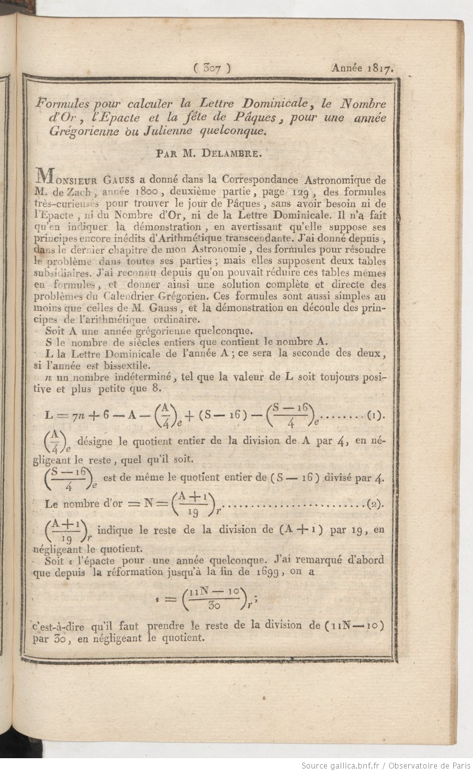

Fort heureusement, grâce à Internet on peut avoir accès à des sites qui vous calculent la date de Pâques en un clic de souris, là où il fallait des heures de calculs autrefois.
Avant de vous communiquer le meilleur site Internet où (selon moi) l'on peut savoir sans erreur les dates de Pâques, je vous signale préalablement que Patrick Rocher (dont j'ai parlé plus haut) a fait paraître dans l'Astronomie (le bulletin mensuel de la Société Astronomique de France) de mars-avril 2006 (volume n° 120) pages 168 à 175 le meilleur article consacré à ce fameux calcul de la date de Pâques et intitulé "le calcul des dates de Pâques". Patrick Rocher indiqua page 174 qu'il ne retenait que deux formulaires pour calculer (sans erreur, contrairement à de nombreux autres…) la date de pâques :
* le formulaire de Samuel Butcher (évêque de Meath en Irlande), publié en avril 1876, et repris dans beaucoup d'ouvrages depuis lors, entre autres par Jean Meeus dans son "Astronomical Algorithms" de 1991 ;
* le formulaire d'Albert Troesch de 1992. C'est selon Parick Rocher le meilleur car "il a le mérite d'utiliser et de faire apparaître les éléments du comput".
En lisant attentivement l'article de Patrick Rocher, j'ai constaté pas mal de coquilles typographiques que j'ai signalées à la rédaction de l'Astronomie et à Patrick Rocher lui-même. Aussi, dans le numéro suivant (celui de mai 2006) à la page 268 la rédaction de l'Astronomie a fait paraître une "brève" sur ces erreurs. Mais, surtout à la page 249, comme je le lui avais suggéré Patrick Rocher a repris le tableau de la méthode d'Abert Troesch, avec les résultats pour 2006 et 2007. Je lui ai dit ma grande satisfaction d'avoir exaucé mon vœu !…
J'en avais discuté ensuite avec Gilbert Javaux, par messages courriel, et ce dernier a bien voulu dans son site "PGJ - l'Astronomie une passion à partager" rajouter cette méthode, en plus de celle qu'il avait déjà, basée sur l'ouvrage de Jean Meeus (donc la méthode de l'évêque Samuel Butcher). Vous pourrez cliquer sur le lien suivant pour avoir le détail de la méthode complète d'Albert Troesch pour calculer la date de Pâques :
http://pagesperso-orange.fr/pgj/paques.htm
