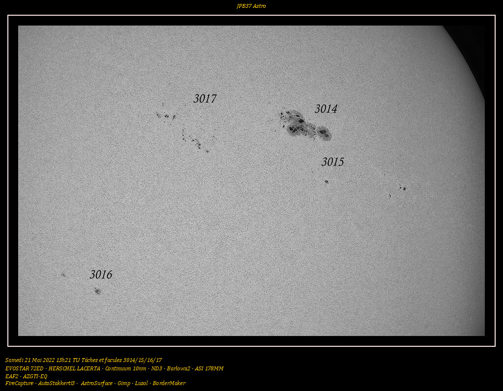

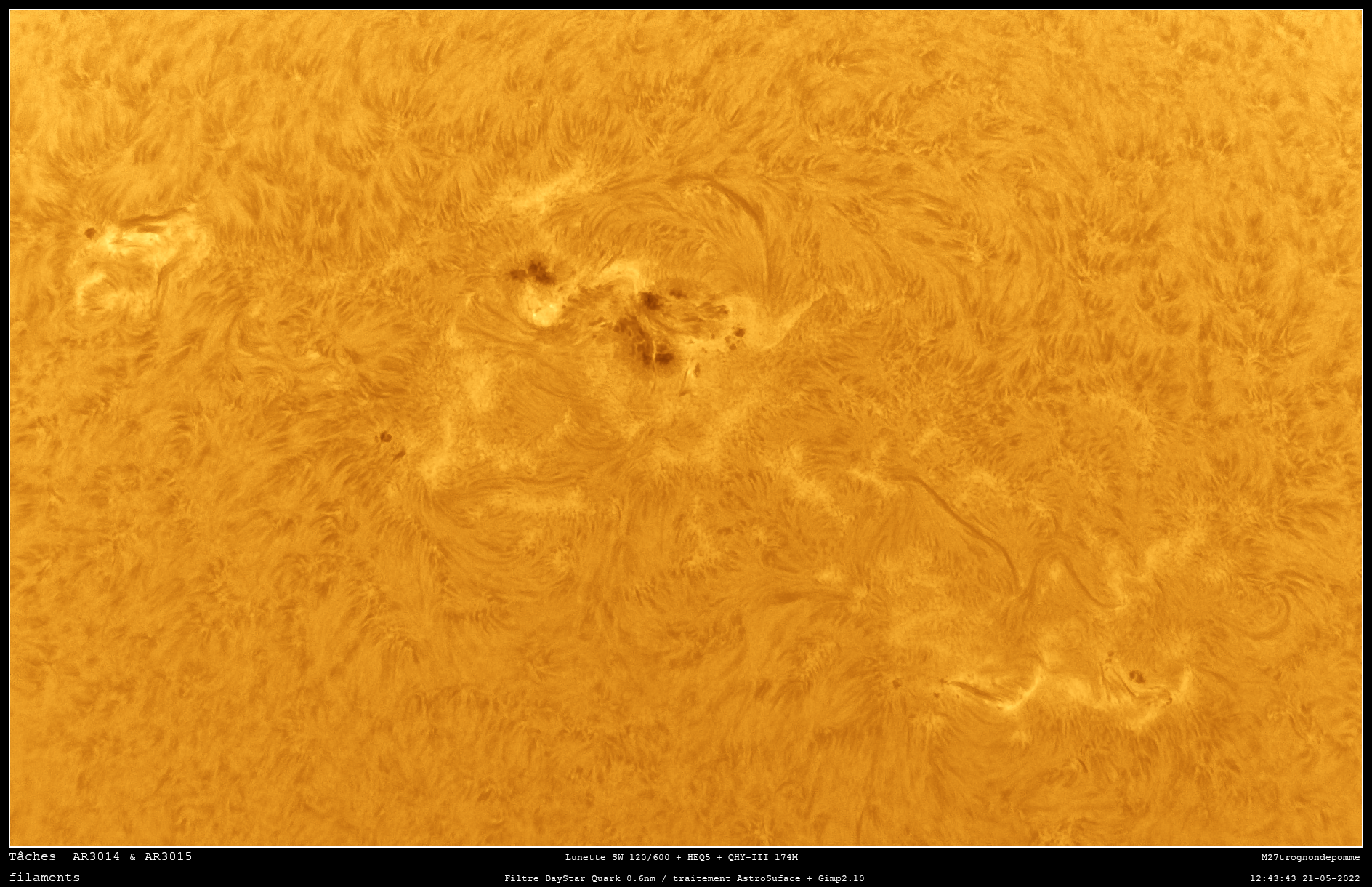

@jpb37 belles photos .
tu devrais faire  un flat pour enlever  les tâches sombres.
Pour en faire, je  procède comme ceci :
  • je me mets au centre du soleil
  • je mets un film légèrement opaque (du style pochette transparente de classeur) à l'avant de la lunette
  • j'augmente le temps de pose pour mettre l'histo au 2/3
  • je prend une série de 100 images
Je ne touche surtout  pas  à la  mise au point.
Chez moi avec la focale à  laquelle je travaille, il y a toujours  une  poussière et le flat est  indispensable.

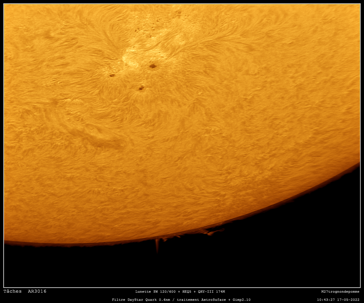

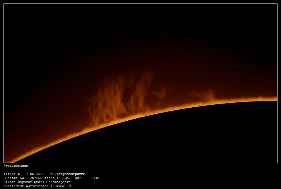

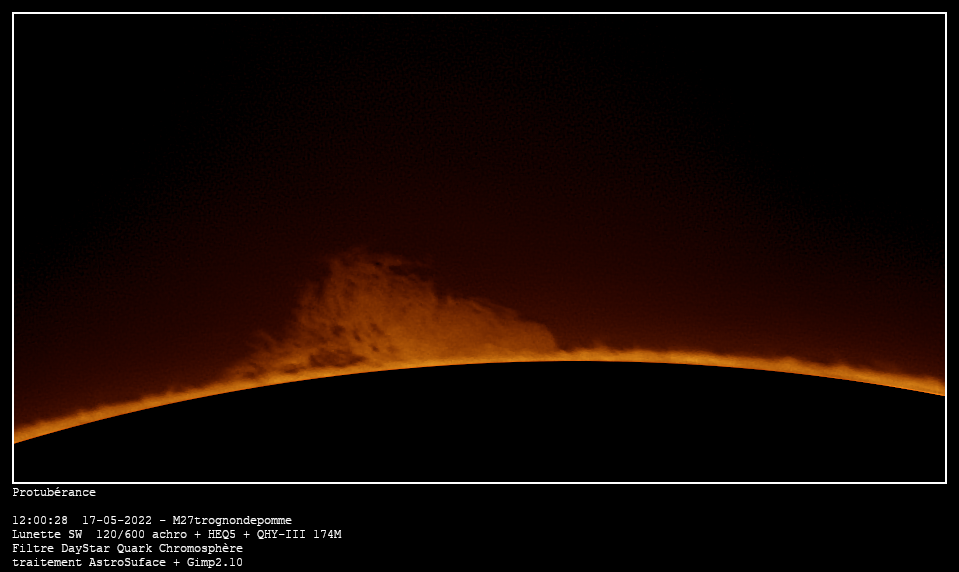

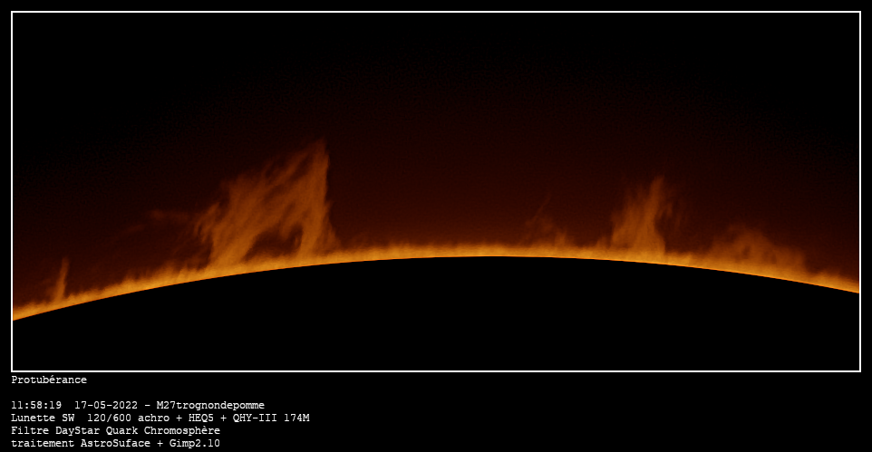

Aujourd'hui, j'ai tester la molette de réglage du DayStar pour trouver  la position optimale. C'est assez long car il faut attendre 10min environ à chaque changement de  position ( 11 en tout).
voici quelques  images de protubérances:
Modifié par m27trognondepomme

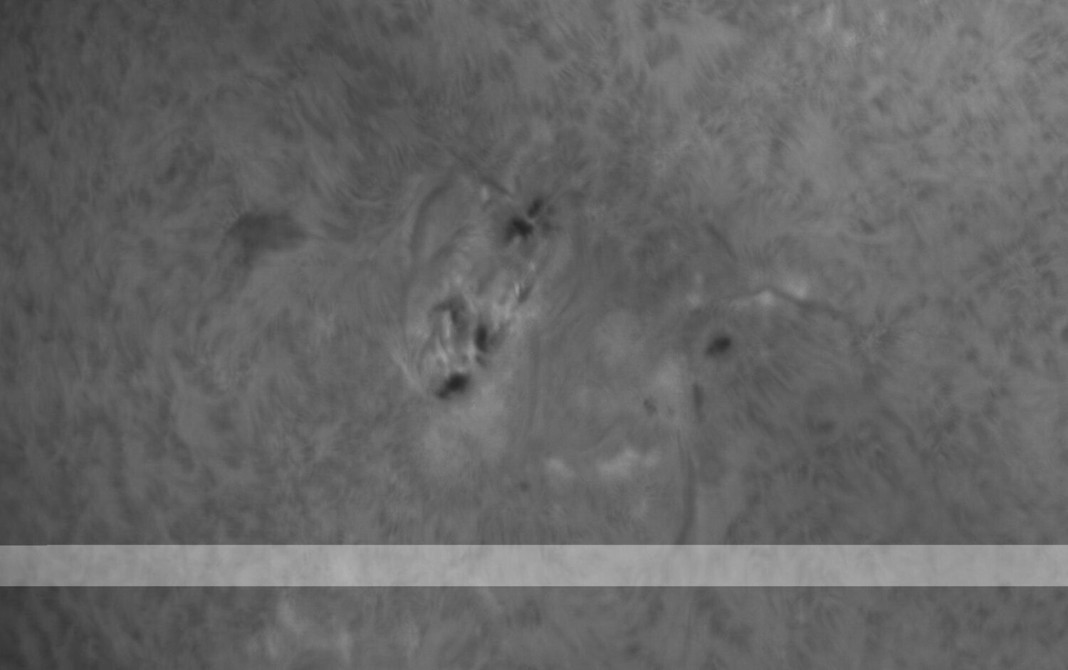

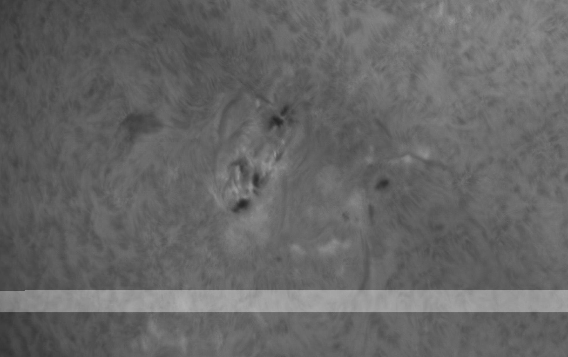

J'ai un probleme:lorsque je filme ,j'ai parfois des barres sur les images  ...  d'ou cela vient il? est ce le PC qui n'a pas le temps d'enregistrer?J'ai un SSD;je suis a 123 images/sec...une image fait 2.3Mo (1936x1216)...un film de 2000 images dure 17s  et pese4.6Go.....une idée d'ou ça vient,svp??? une solution?
merci

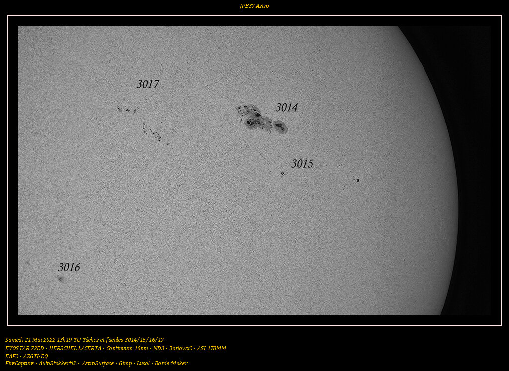

Les images du jours, je n'avais pas trop eu le temps d'en faire cette semaine, mon équipement étant monté pour du cile profond.
301262002_2022-05-21-1257_4-U-Continuum-Soleil_ZWOASI178MM_Gain40_Exposure5.0ms_6_lapl5_ap1743-as-infos-BorderMaker.jpg.1bf25b121fcd39bd58dcf9412ce25da3.jpg
412481978_2022-05-21-1319_7-U-Continuum-Soleil_ZWOASI178MM_Gain230_Exposure3.9ms_15_lapl5_ap3385-as-infos-BorderMaker.jpg.4b34a9775c25322eca86e9f30bcb74e9.jpg
706928075_2022-05-21-1321_5-U-Continuum-Soleil_ZWOASI178MM_Gain200_Exposure6.0ms_18_lapl5_ap4456-as-infos-BorderMaker.jpg.2aa1d0e98ec1f7dba01bf87faf4c8409.jpg

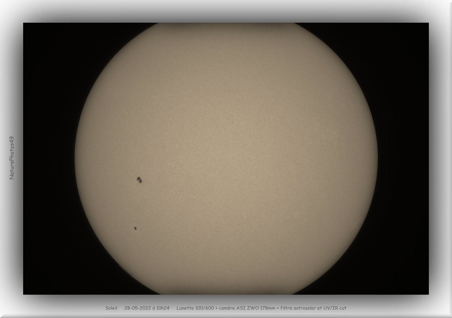

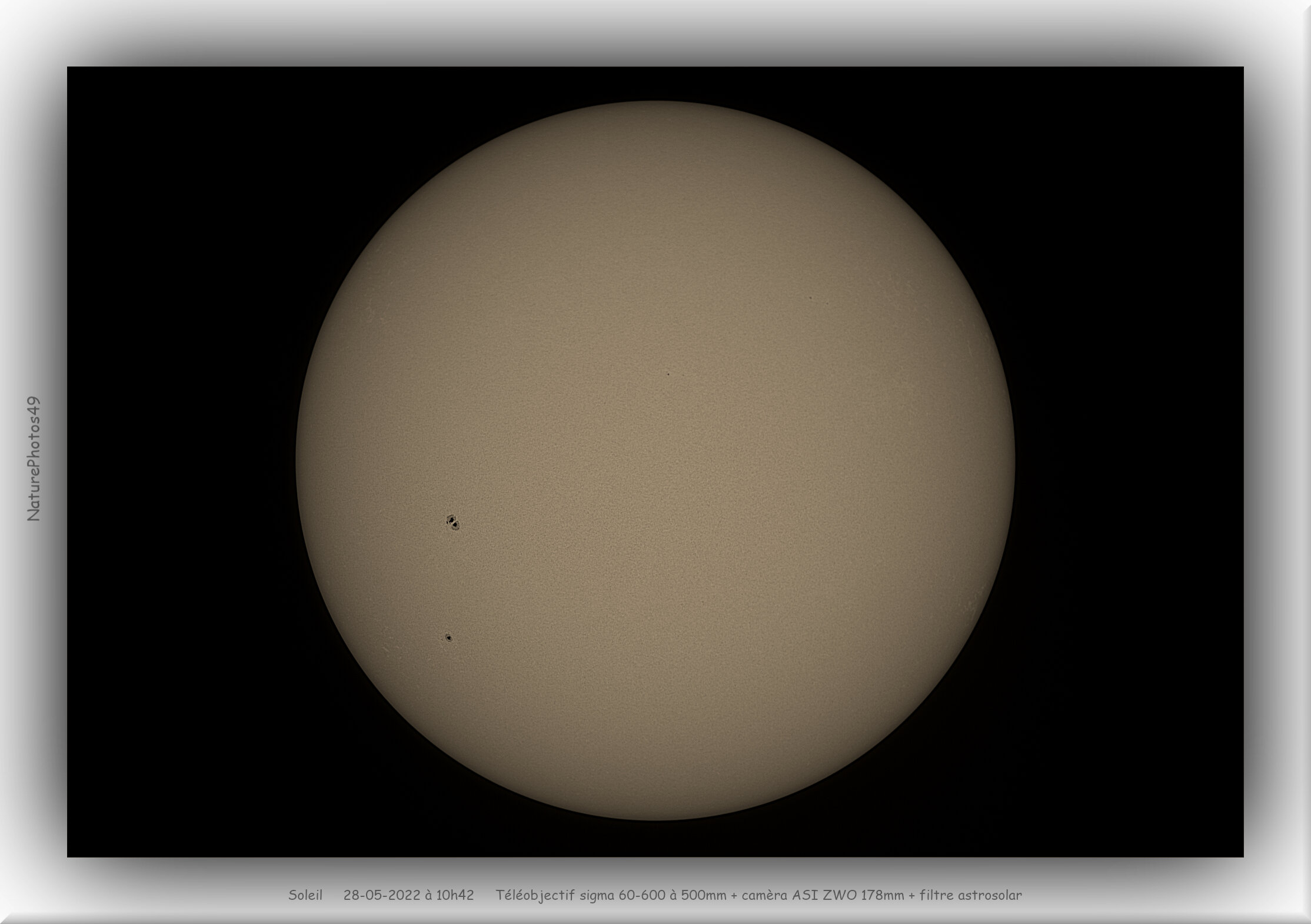

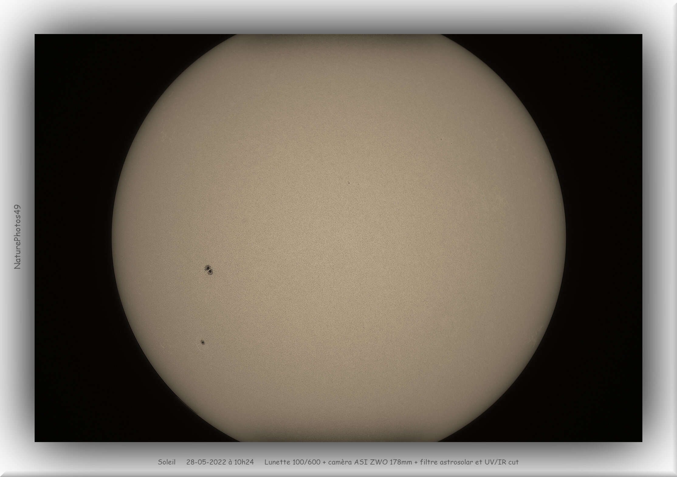

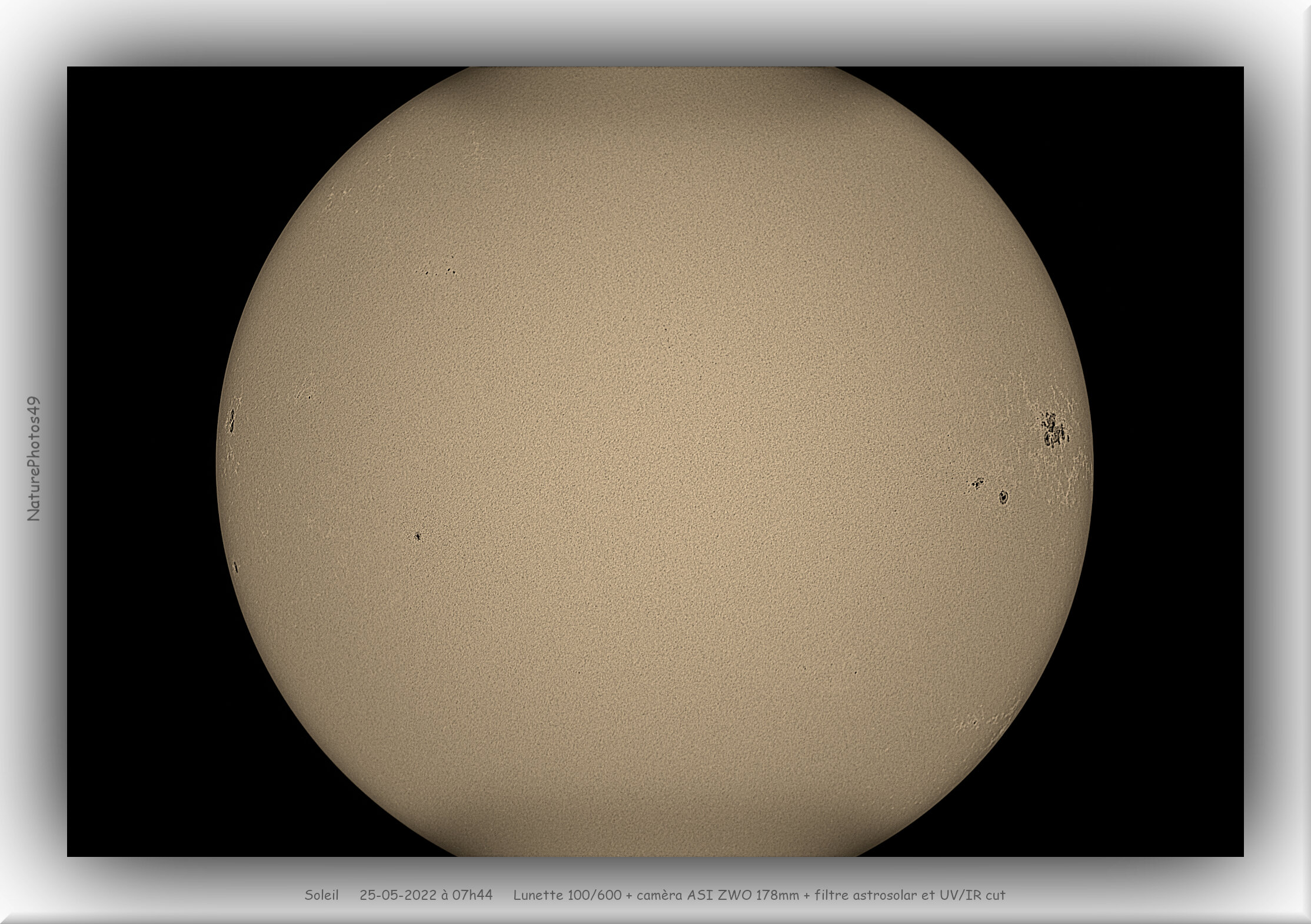

Encore deux belles réalisations @Nature Photo 👍
Pour le moment je fais une pause sur le solaire, j'ai besoin de me familiariser avec mon Asiair pour faire du CP pendant mes trois semaines de Vacances en Creuse au mois de Juin.

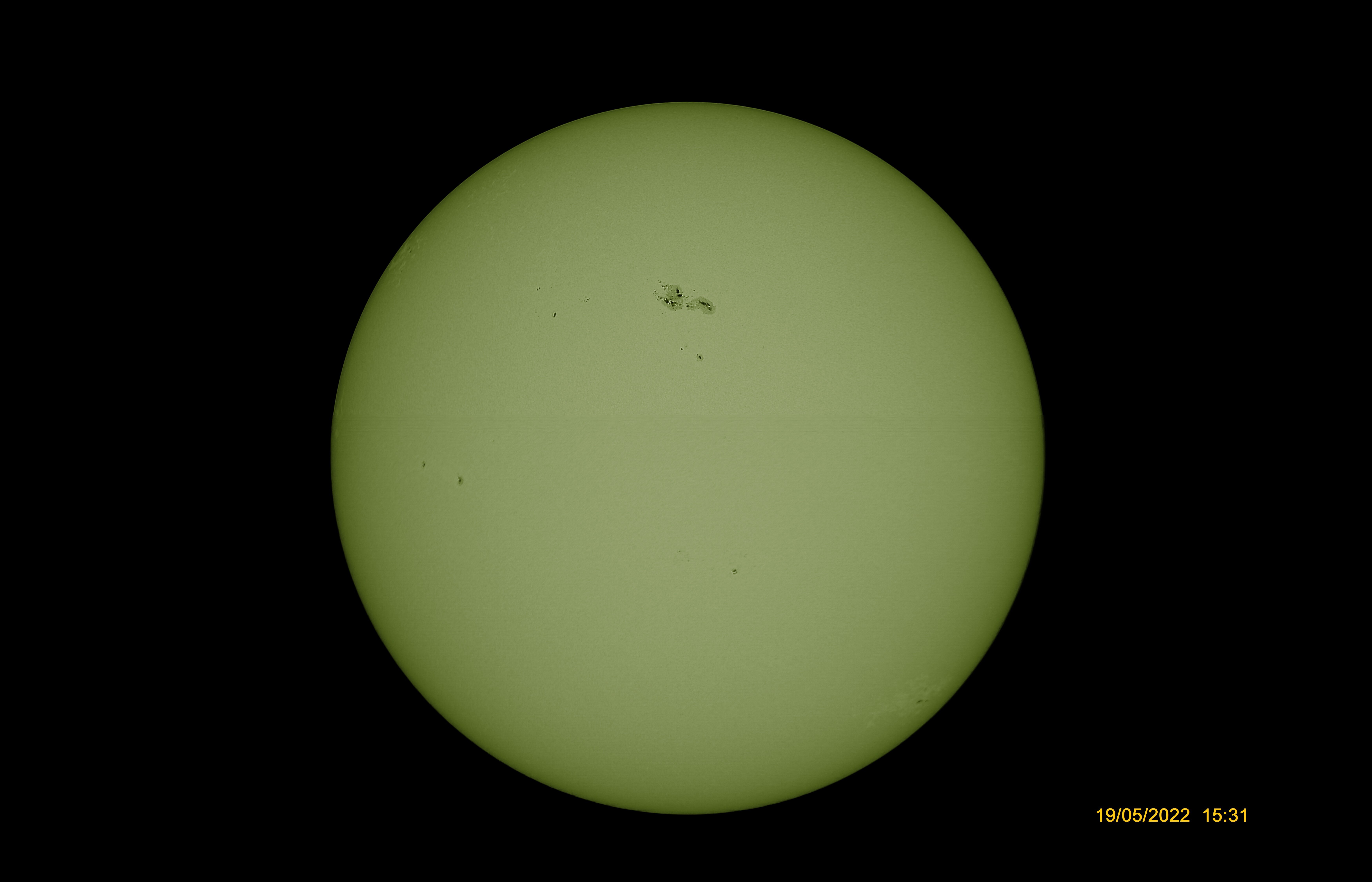

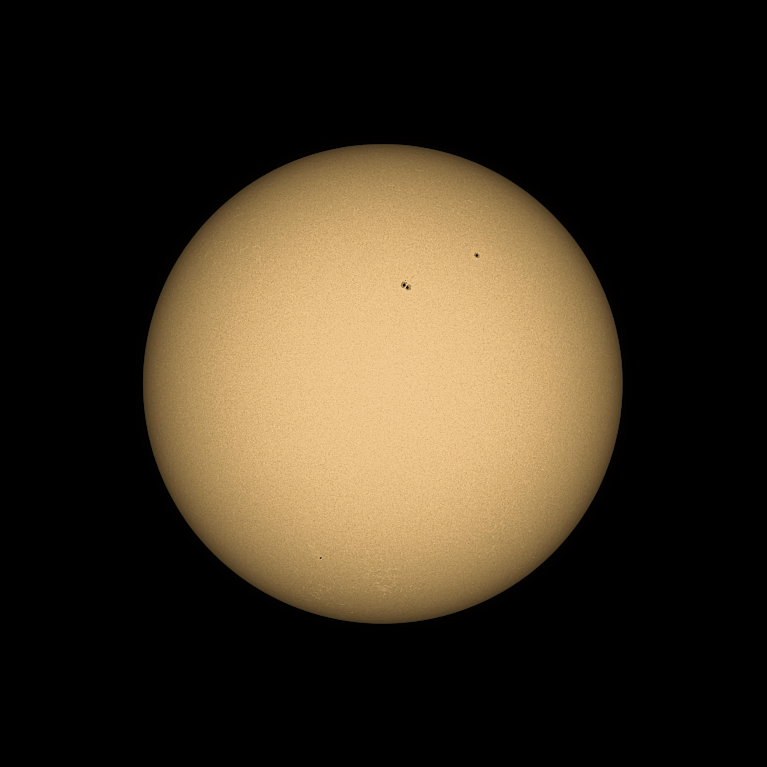

@Nature Photo C'est pas mal avec le téléobjectif :  le soleil est entier.  Je pense qu'il faudrait peut-être faire un flat avec ta lunette pour éviter l'assombrissement en haut et bas d'image: Le flat sur le soleil quasi-entier n'est pas évident à faire.

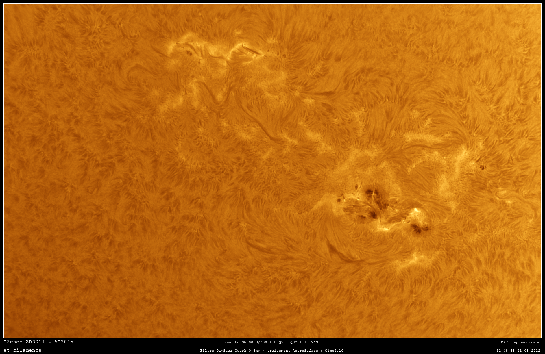

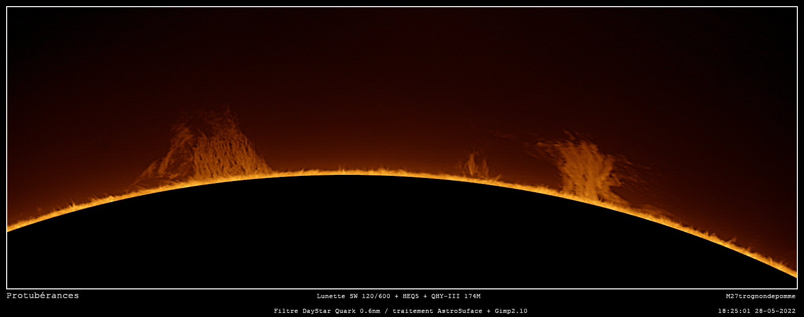

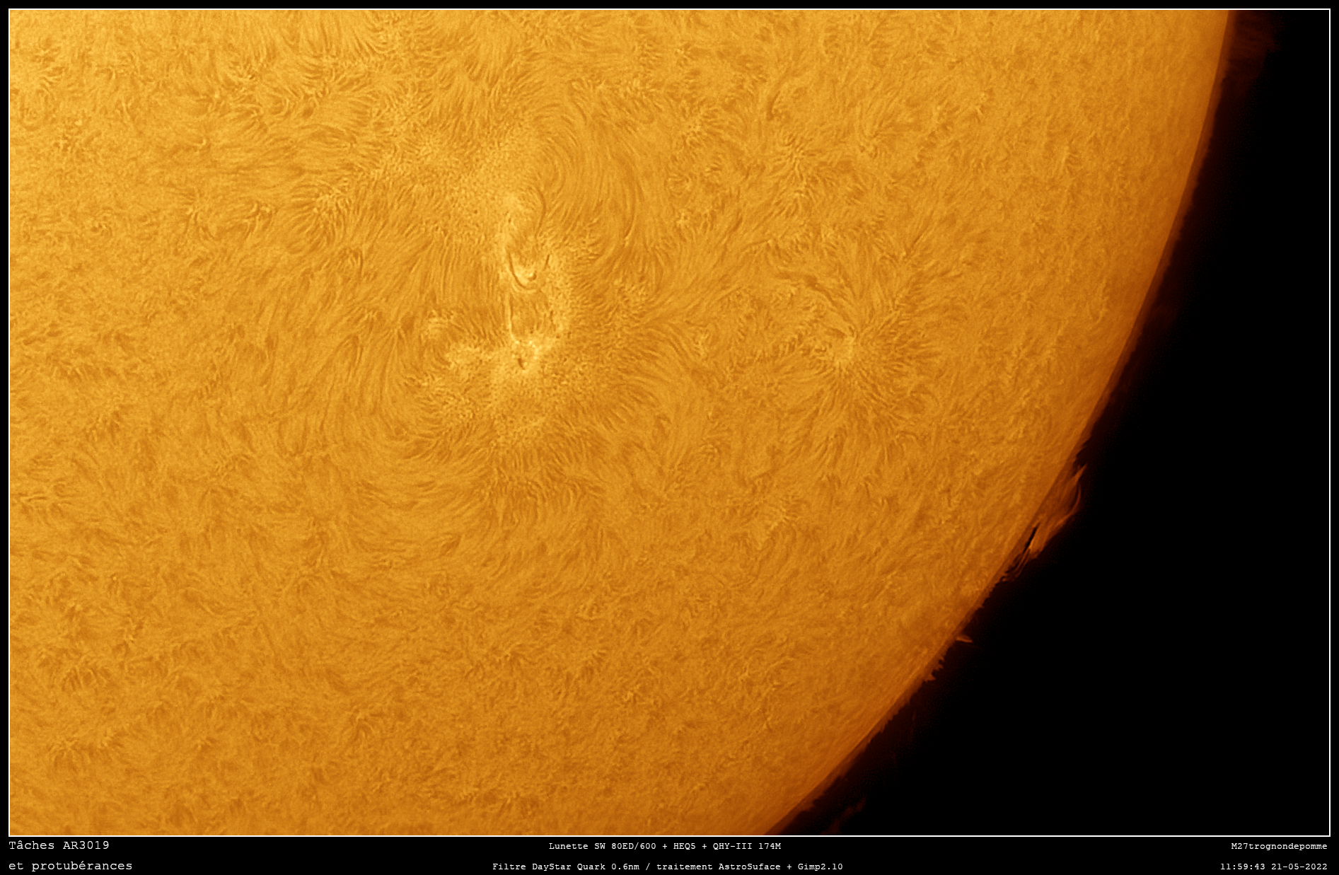

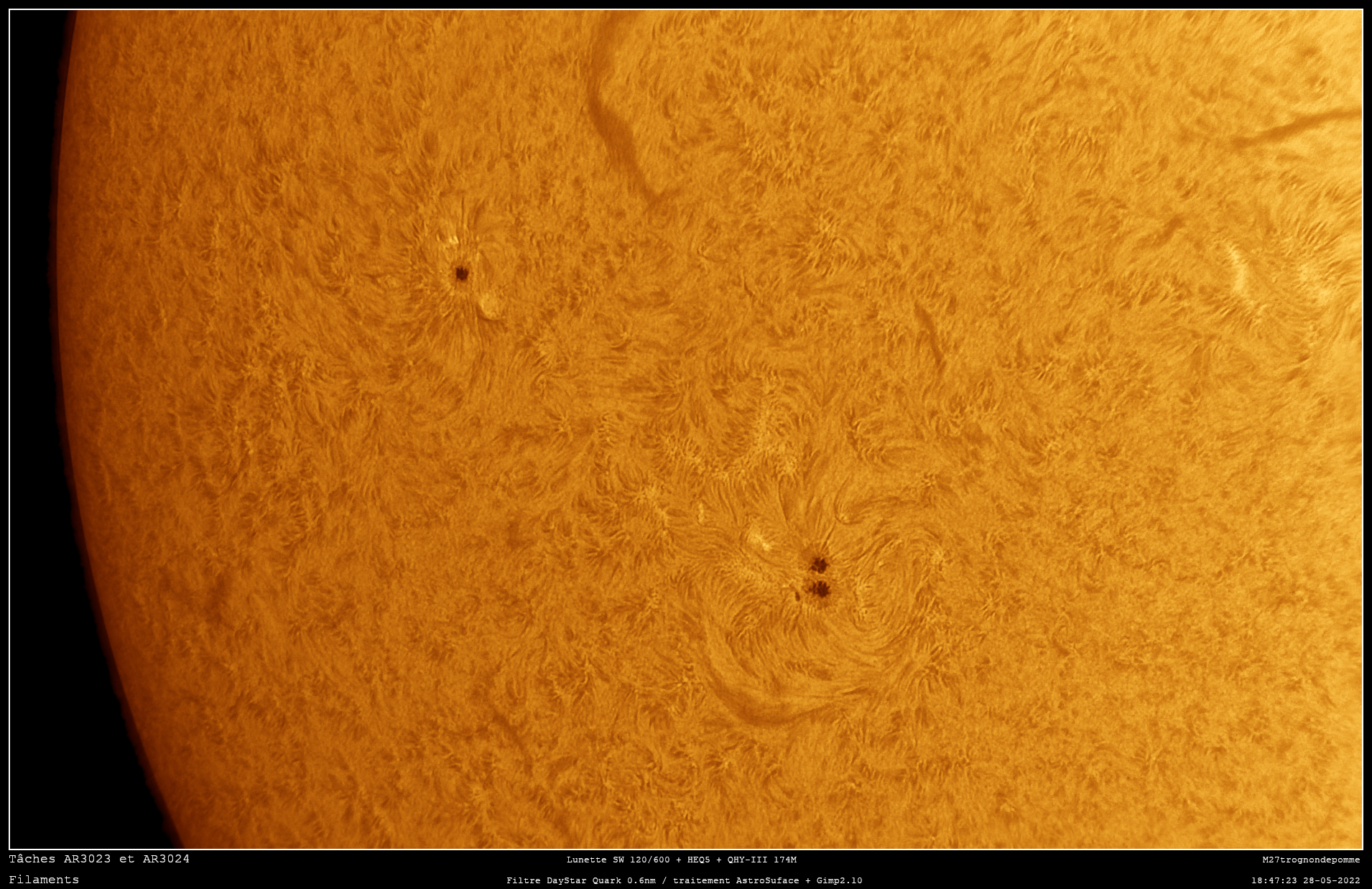

Ma contribution datant de  hier car aujourd'hui, je n'ai pas tenté avec ce vent de nord-est.
2  belles  protubérances:
De beaux filaments :
et  les  2 groupes de tâche du moment:

Joli tout ça !

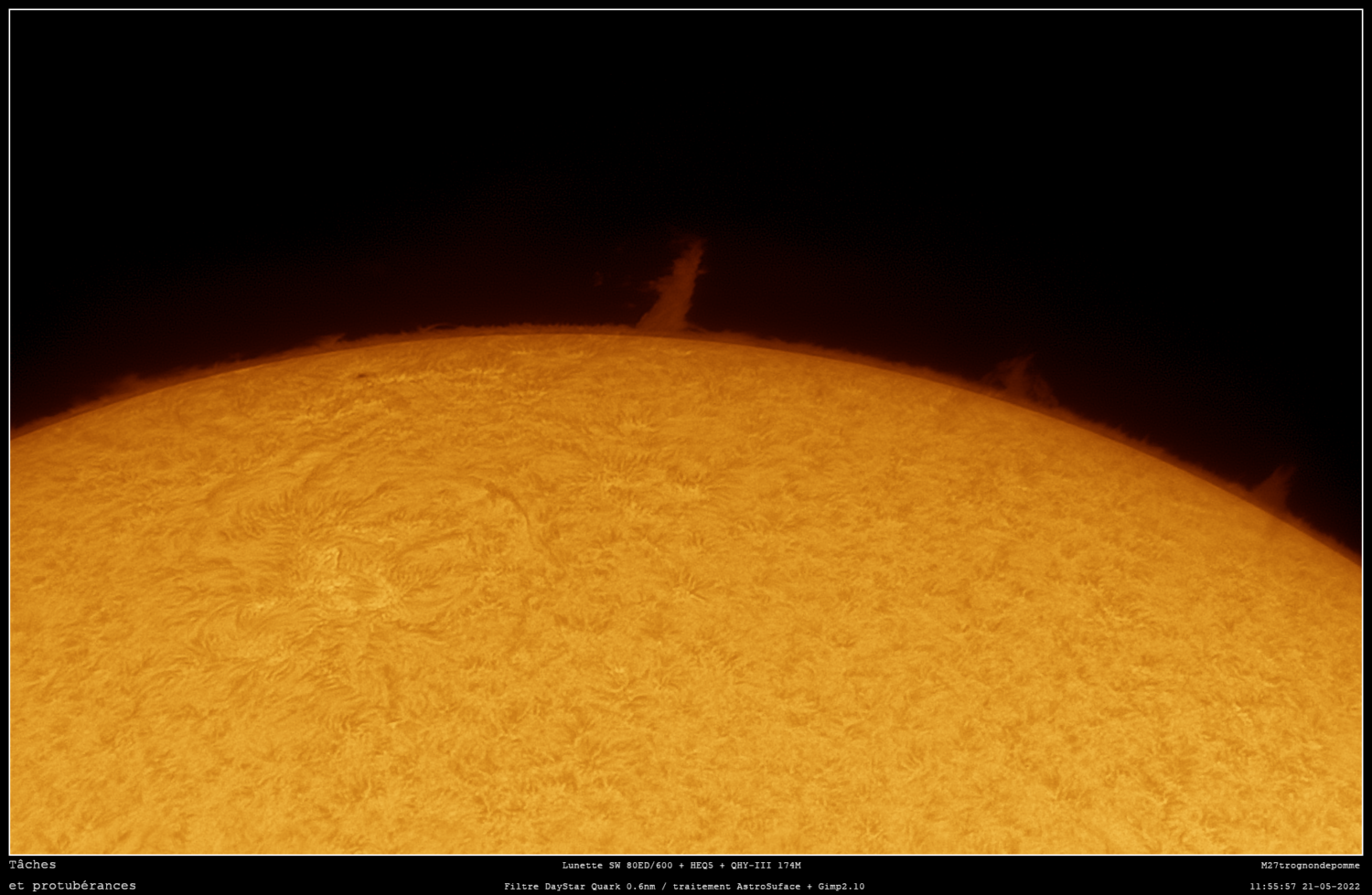

J'ai sorti la lunette également hier pour choper la double protu :)
Malgré tous mes efforts je n'arrive pas à avoir une sélection bien lisse pour l'effet coronographe.
@m27trognondepomme les tiennes sont niquels, comment fais-tu ? :) J'ai beau lisser la sélection, il y a des aspérités que je n'arrive pas à gommer.
Petit tour sur le disque aussi
