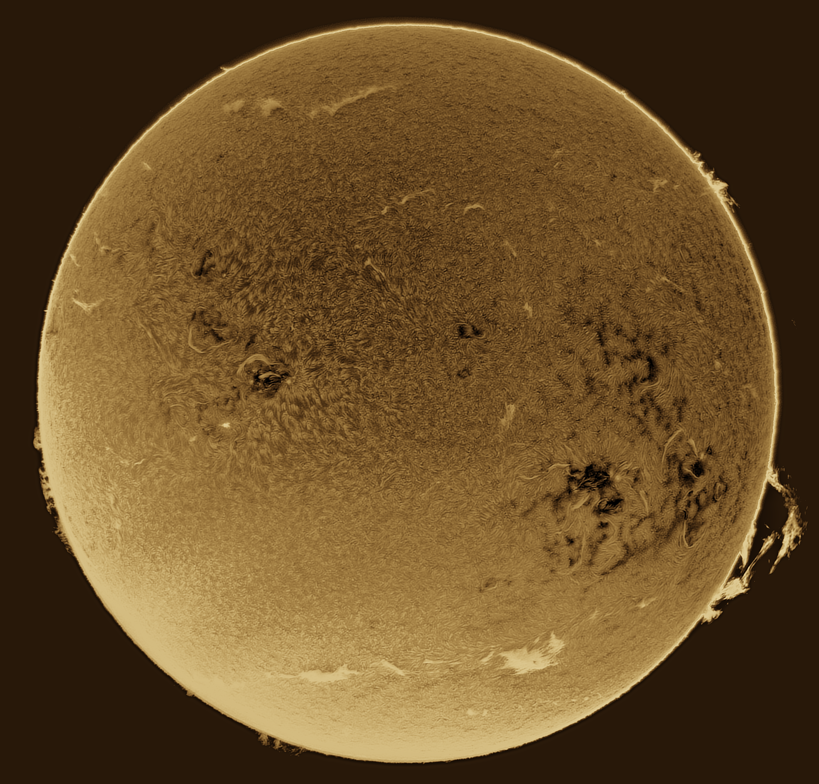

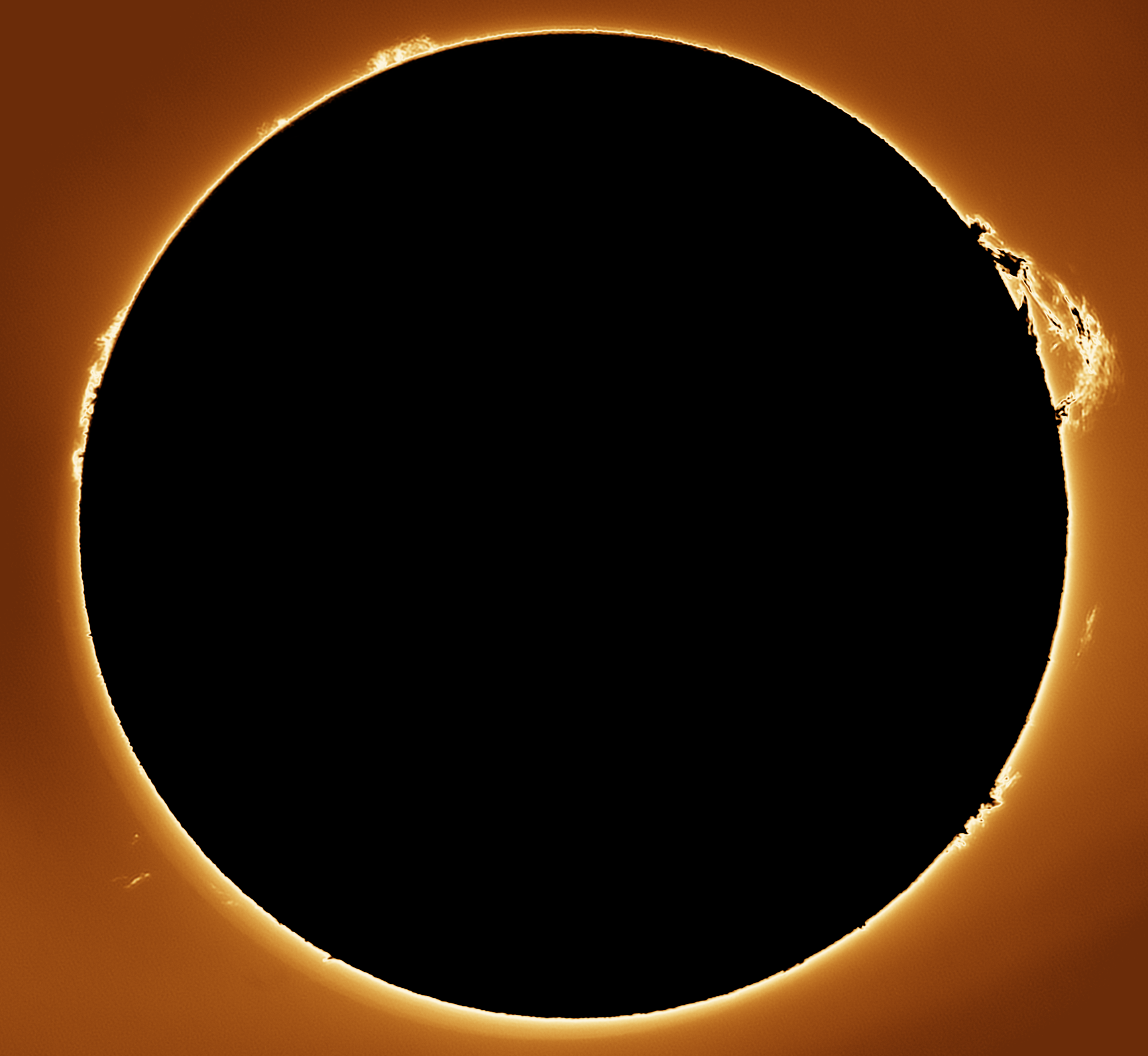

Nouvelle photo avec le SHG700 et lunette SVBony 102/660 diaphragmé à 8.6  avec un filtre ND8  et  une ASI 678
Traitement Jsolex et Lightroom
Remarque sur l'utilisation de la lunette, il est possible de faire des scan sans filtre mais la je sature: gain zéro  et je ne peux pas abaisser ma vitesse sous peine de trop déformer le soleil , même si Jsolex le reconstruit !

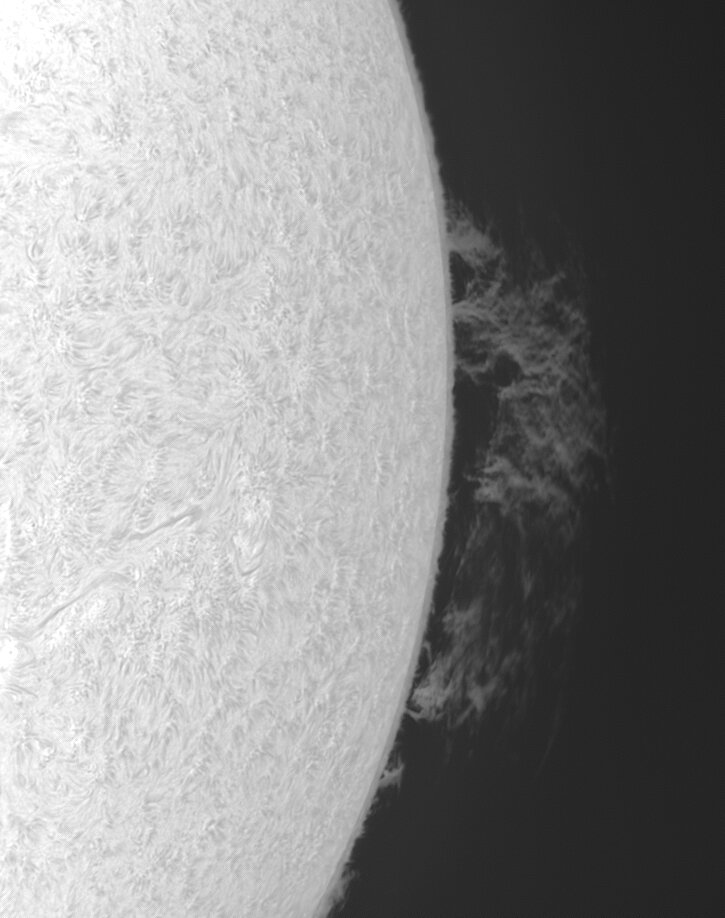

Ce matin magnifique spectacle avec une énorme protubérance, malheureusement pas de vidéo car je ne maitrise par encore la technique . J'ai commencé mon observation vers  07h50 ( UTC) avec le spectro SHG 700 et ma lunette SVBony102/660 , camera asi 678 , traitement Jsolex.
Suite à la découverte de cette grosse protu je suis passé au Quark pour mieux suivre son évolution . Pour l'instant je n'ai traité que la spectro ....

SBRcoach c'est quand même très chouette avec l'Héliostar ! Bravo
A priori elle a continué d'évoluer a tel point qu'elle ne rentrais plus dans mon cadrage max avec le quark . Je suis en train de traiter les images mais la qualité est vraiment médiocre ....
Oui c'est tres sympa ... merci
J'avais continué un peu en fin de matinée ces protus avaient l'air de disparaitre néanmoins  (Mais j'ai pas pu encore tout traité ... en plus je suis une quiche en traitements !)

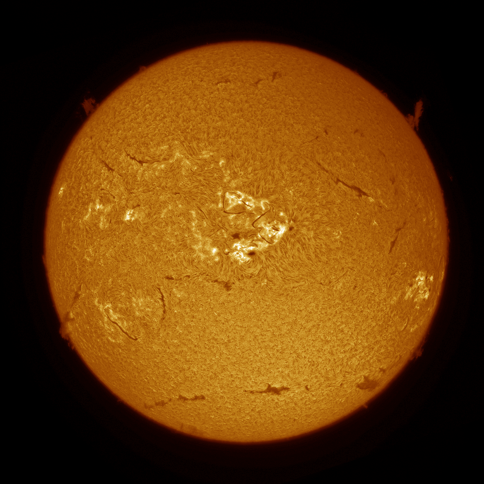

Petite session de 3 heures avec la 228mm, avec un montage simple stack utilisant un LS40 en attendant d'avoir un deuxième module LS40.
Malheureusement, le seeing n'était pas super, mais comme les belles journées sont assez rares, j'en profite dès que je peux.
Montage : 228mm (fermée à 180mm pour obtenir un F40) > ERF 120mm Tri-Band > ERF LS40 (provisoire mais utile, il a légèrement augmenté en température en attendant d'avoir un KG3) > TZ4s > LS40 > BF1200 > IMX428
Pour le fun  je suis passer a 228mm F63 meme si le seeing n'etait pas assez bon
Par contre je suis confronter a un phénomène ou l'en vos les bande d'inferometrie (non c'est pas des anneaux de Newton!! :p ) auriez vous une piste pour améliorer ce problème? meme si les flats le corrige bien c'est de mieux de ne pas les avoir.
J'ai pensé a inclure un cpl dans le montage mais normalement je ne devrais pas y être confronter hors montage double stack
Modifié par ced06480
  • J'aime 7
  • Merci / Quelle qualité! 4
Il y a 1 heure, ced06480 a dit :
Par contre ce sont tes photos qui sont supers ! Netteté remarquable pour les 3 premières 👍 je trouve.

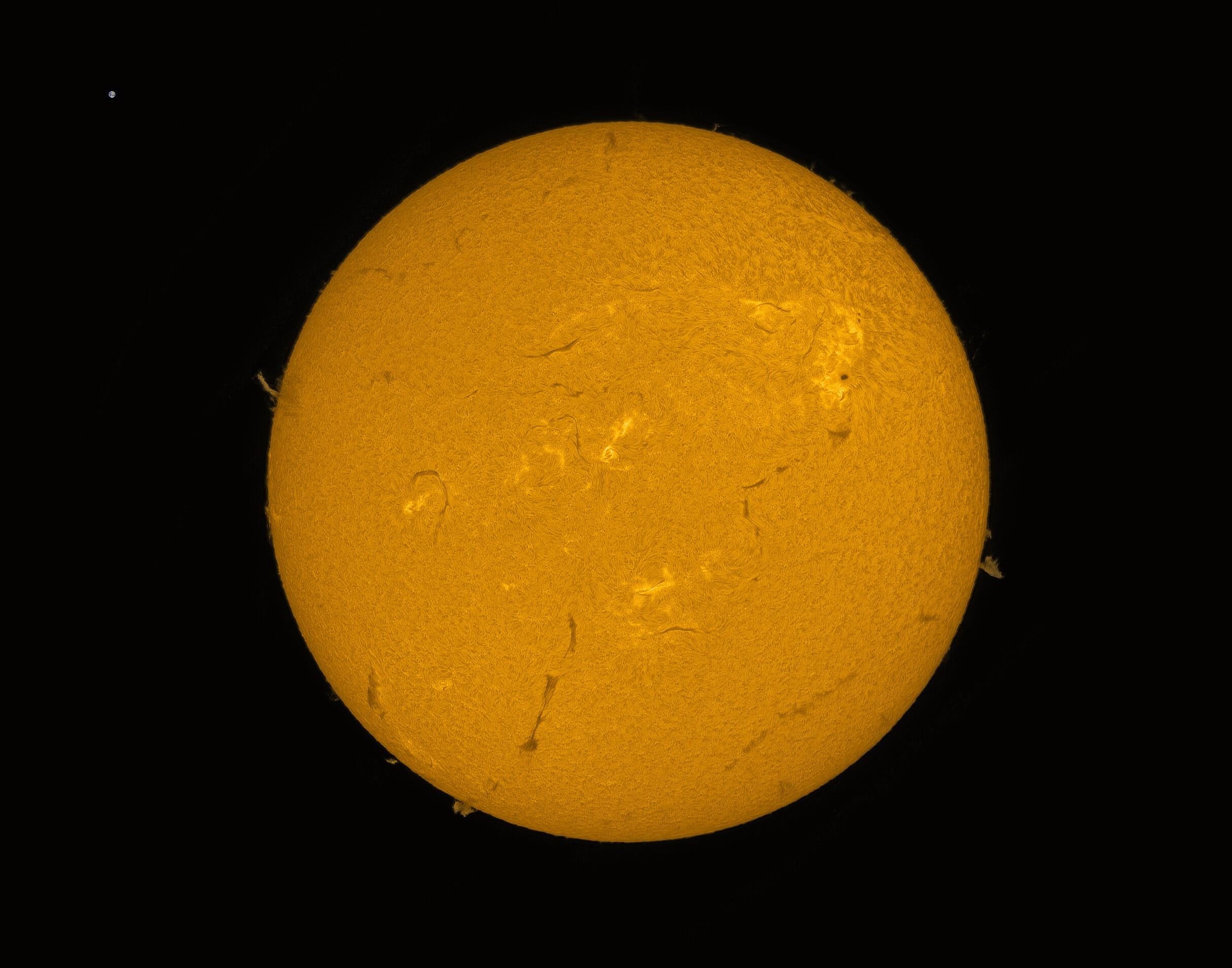

Ce matin en H alpha , toujours avec le quark sur lunette 102/660, et asi 174 .
Très belle série    J-CHRISTOPHE  et ced06480 !
C'est intéressant de voir les différents résultats en fonction du materiel utilisé, et des traitement effectués aussi .

Il y a 1 heure, fdudu a dit :
je te remercie j'ai garder 30 images sur environ 6000....  donc je pense pouvoir faire mieux si le temps m'en laisse l'occasion
il y a 27 minutes, Pedrodk a dit :
merci!!

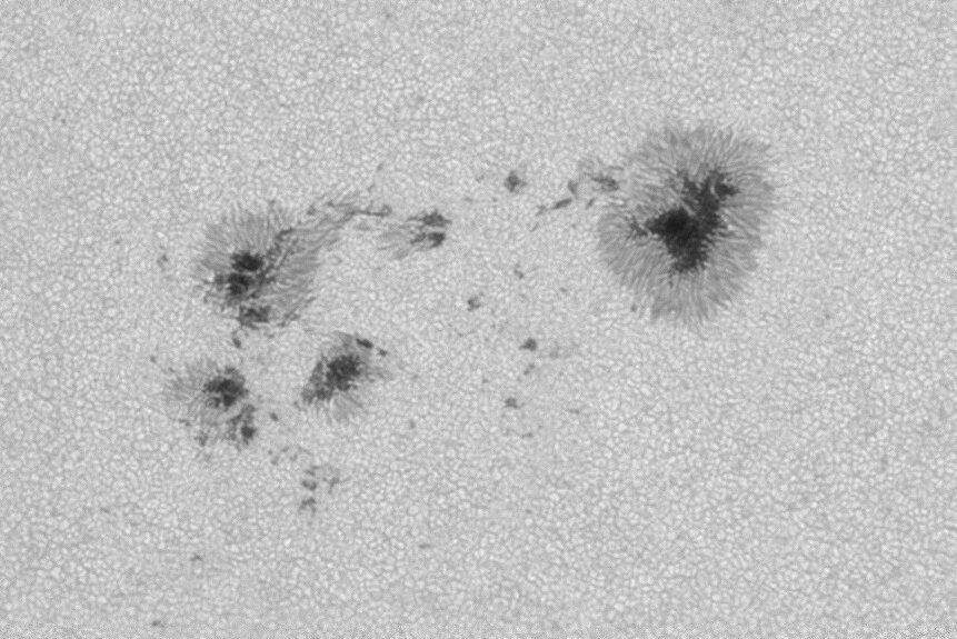

Bonjour a tous,

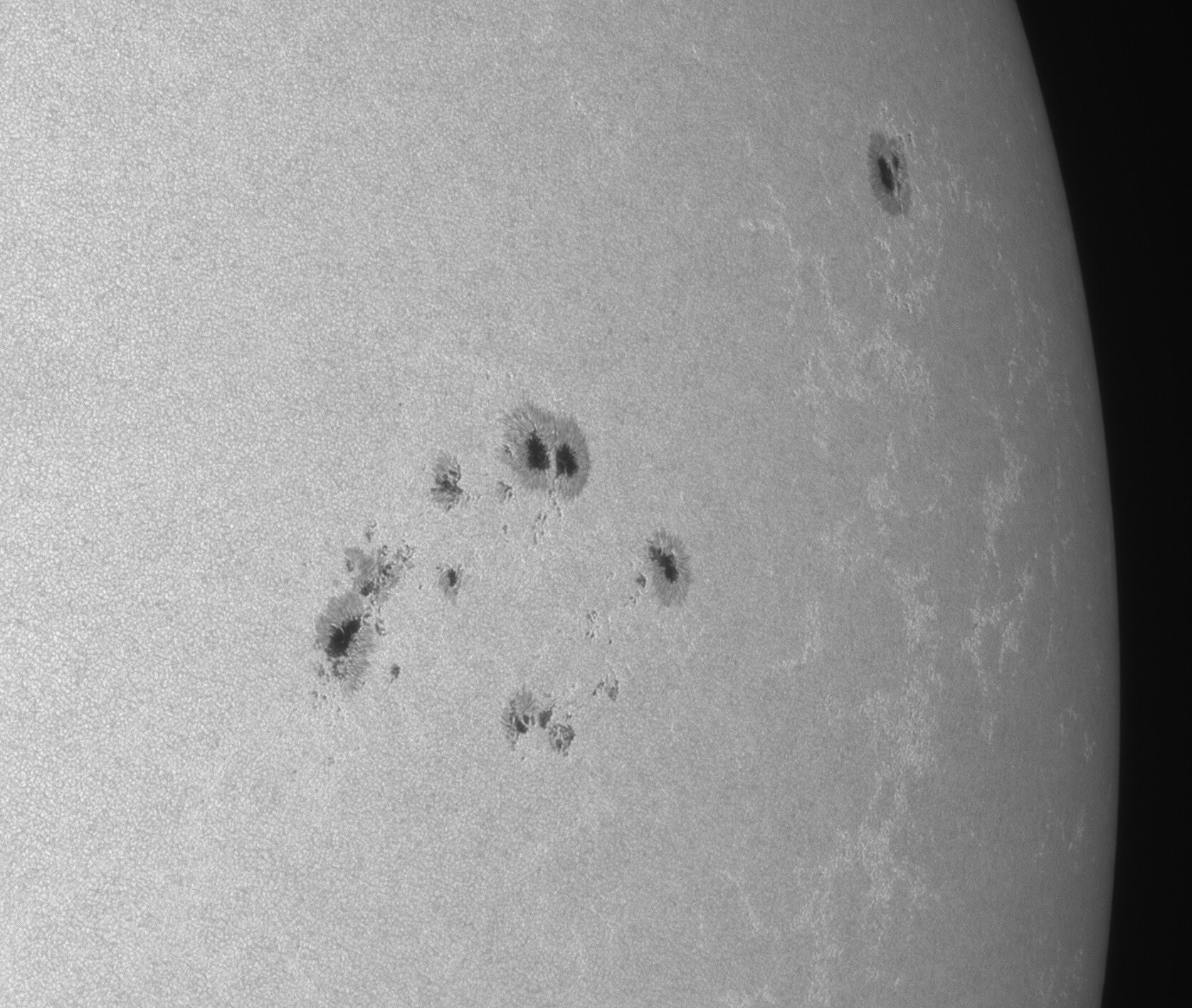

pour aujourd'hui il y a du continuum
setup
228 F8
prisme d'Herschel Baader
ND0.3
Continuum 540nm
Barlow x2 ES
Barlow TS4Z
Apollo 428M

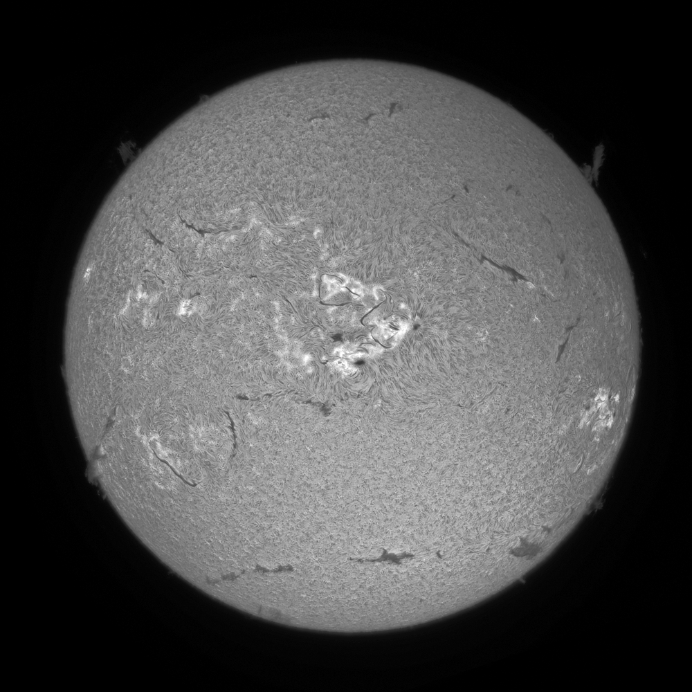

du Ha

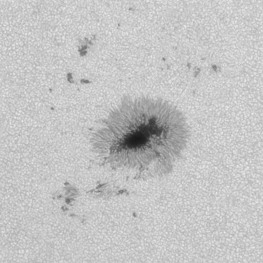

setup
228 F8
Erf 120 tri band
TS4Z
LS40 Simple Stack
BF1200
Apollo 428M

Il y a 9 heures, m27trognondepomme a dit :
@ced06480 j'aime la première image de ta série. En lumière blanche,  le tri d'image avec un tel diamètre doit être sévère. Tu as empilé combien d'images ?
Merci, effectivement le tri extrêmement violent je ne garde que 0,5 % à 2 % de mes images.
Pour le moment je ne suis pas satisfait de mes images en Ha car le fait de n'avoir qu'un seul stack ne permet pas d'atteindre la finesse que je désire.

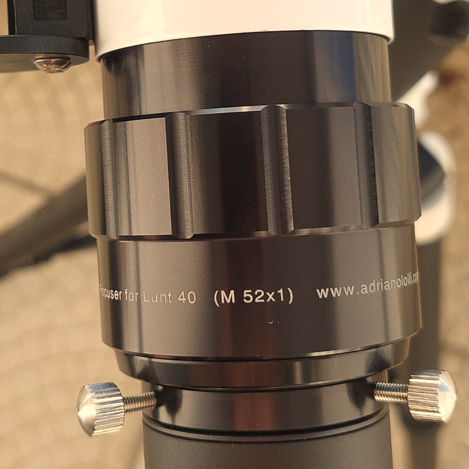

Salut à tous,

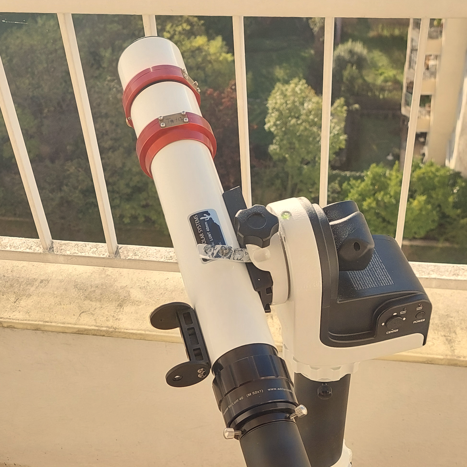

Hier j'ai pris 5 minutes - chrono - pour tester le fameux focuser de Adriano Lolli sur ma Lunt 40.
Par rapport à la "bouse" fournie d'origine c'est un vrai régal, ça supporte sans problème 500 grammes sans aucune flexion.
La mise au point est douce, fluide, la pièce respire la qualité... bref tout ce qu'on est en droit d'attendre d'un focuser digne de ce nom !
Un zoom sur l'œuvre d'art de l'orfèvre italien:

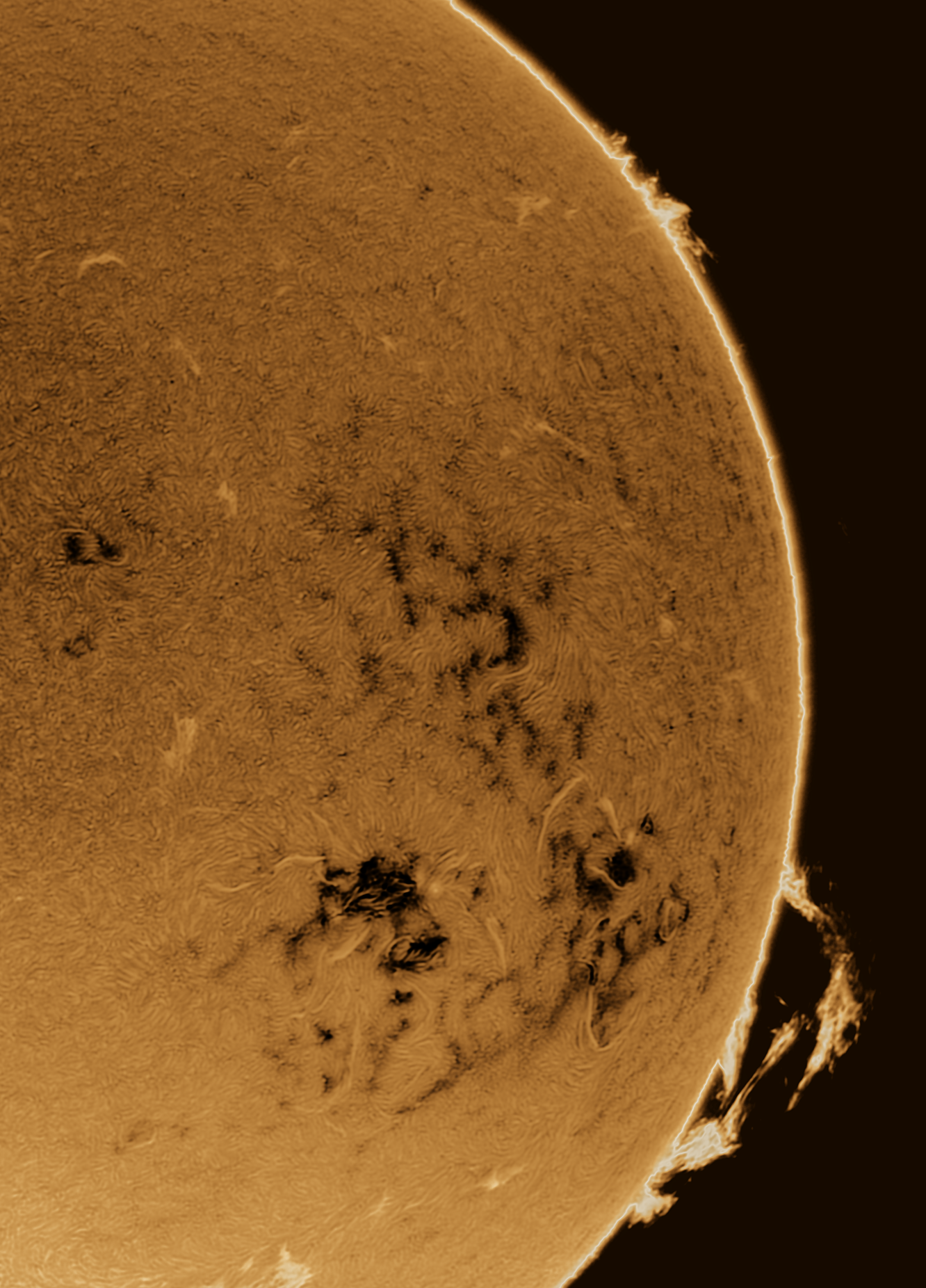

Soleil d'hier matin avec un très bon seing  en banlieue Nantaise.
Un seul scan avec SHG700 et lunette 102/660, ASI 678 . Nouveau protocole de traitement sur astrosurface qui me semble plus efficace et colorisation sous  lightroom .
