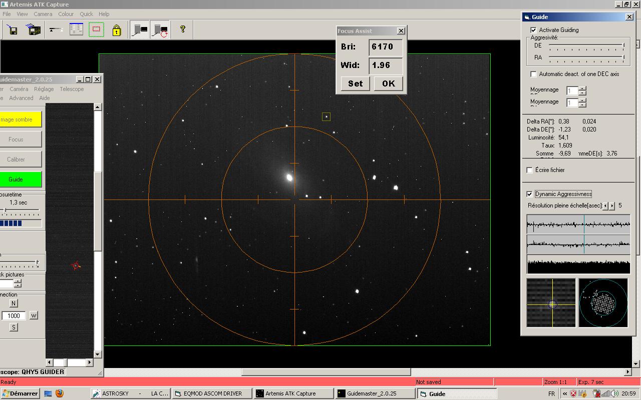

Salut à tous !
Je remet une photo pour cet excellent article de l'ami KIWI 174,
Ci joint un screen shot qui montre la phase d'autoguidage PL1M + Guide Master et le logiciel d'acquisition de ma CCD ATIK 16 sur l'objet M81 !
Le tout sur une HEQ5 goto sous ASCOM !
L'HEQ5 est une très bonne monture pour celui qui veut ce lancer dans l'astrophotographie avec une lunette courte ou un 150/750 !
Pour ma part, elle à le meilleur rapport / qualité prix du moment !
