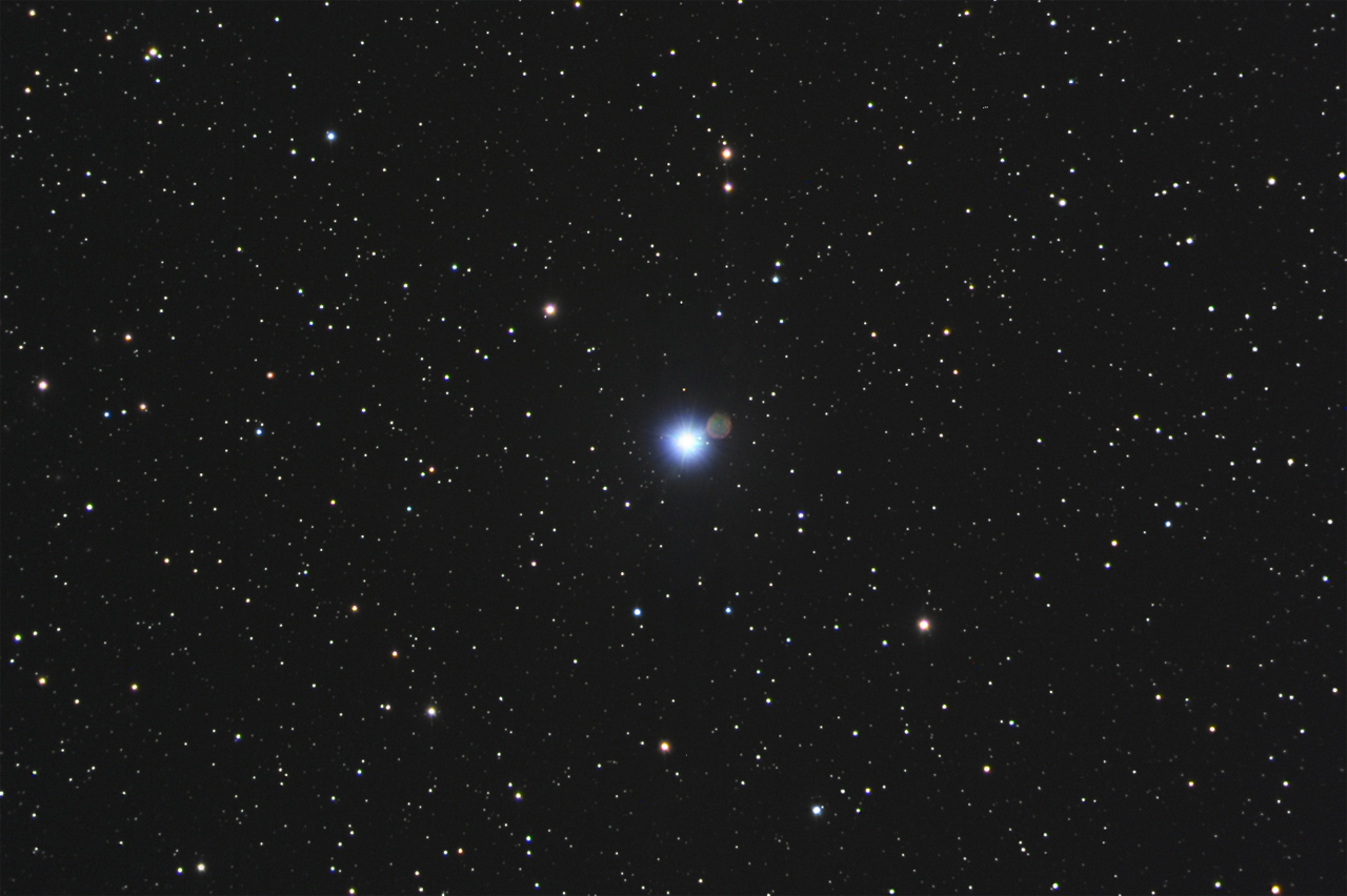

Non, ce n'est la M42 qui n'entre pas dans mon capteur, mais une autre nébuleuse d'Orion que je vous propose.
Plus précisement Abell 12 que l'on voit peu sur les forums. Aprés recherche c'est Maitre Rubhan qui nous l'a présentée sur WA. Papilain l'a déja faite également en 2007.
Voici une version C9.25 à 1500 mm de focale depuis Lille, image du week end dernier.

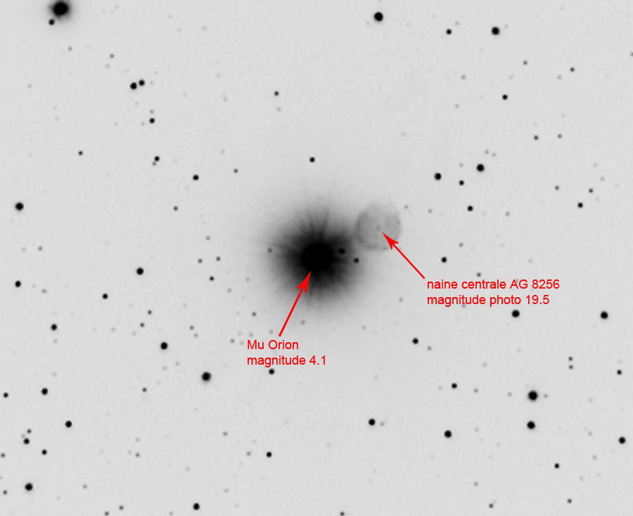

Abell 12 est une NP située à 7000 AL environ. Le hazard l'a placée contre l'étoile mu Orion de magnitude 4.1, beaucoup plus proche, à 150 AL.
C'est difficile à imager compte tenu de la différence de luminosité entre les 2 objets.
Abell 12 est de magnitude 12.5, donc 2000 fois moins lumineuse que sa voisine.

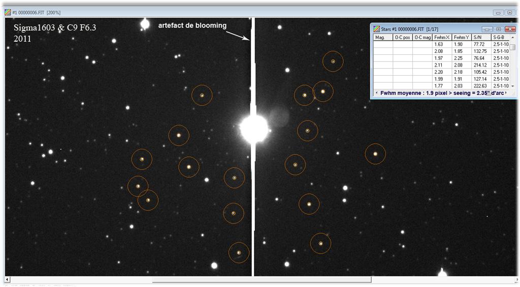

Les bonnes conditions de seeing et la mise en place d'un crayford JMI permettent de passer la FWHM sous la barre des 2 pixels, soit un seeing qui me va bien :p, entre 2.3 à 2.4" d'arc.
La détection est correcte dans ces conditions. Le C9 capte l'étoile centrale et un peu de détail dans la NP.
La naine centrale est de magnitude 19.5, c'est au raz des paquerettes, mais visible sur 1 brute de 60 secondes unitaire, à 50" d'arc de l'étoile de magnitude 4.1. Vive les capteurs numériques...
image recadrée (130% de la full environ) :

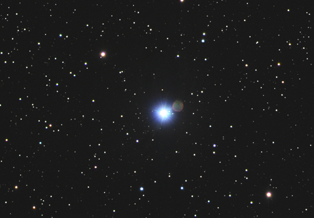

L'utilisation d'un capteur pleine trame n'est pas la meilleure chose pour ce type d'objet. L'étoile de magnitude 4.1 blomme rapidement.
Pour résoudre le probléme j'ai donc fait 2 séries de poses en luminance : 22 x 60 secondes pour l'ensemble de l'image et pour la NP. Avec un fort blomming sur toute la hauteur de l'image.
Puis une seconde série de 25 X 15 secondes pour réduire le blooming au minimum : La zone de l'étoile centrale a été récupérée sous forme d'un calque puis ajustée sur l'image principale.
Le blomming ainsi limité était plus facile à corriger.
Une brute de 60 secondes avec les valeur de seeing. Remarquer le blooming important avec ce temps de pose :
Enfin la zone centrale inversée.
La naine blanche au centre de la NP est 1 miilion de fois plus faible que mu Orion.
Elle est superbe Christian et ne doit pas être simple à travailler avec ce soleil tout proche
Jean-Luc
Salut Christian,
Voilà un authentique exploit. A l'acquisition et au traitement.
Rectifier cet énorme blooming sans laisser de traces sur l'image finale, Respect !
L'ensemble est harmonieux.
Bravo d'une part pour la technique et d'autre part pour l'esthétique.
Le crayford t'a apporté un plus indéniable, donc. Ca promet encore de belles images, tout ça. :)

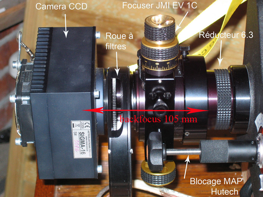

Voici le montage du Crayford. Je l'avais déja posté pour une autre discussion dans une autre rubrique. Je me suis inspiré du montage JMI de Martin Bernier, collégue Canadien :

Beau montage, avec ce JMI. Merci pour cette image détaillée.
Une question ; tous les éléments sont vissés entre eux, mais est-ce également le cas entre le red antares et le JMI ?
