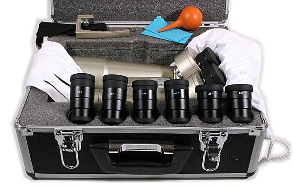

il s`agit d`un bitube vixen BT 80 . vison bino + 900 de focale ( barlow integree)
je monte jusqu`a Gx180
ca loge dans un baggage cabine et pas de mecanno a faire
trepied serieux en soute avec tete alt az manuelle - mise en route = 1mn
seul inconvenient un peu lourd et bien sur pas la luminosite d`un 250
tous ceux qui ont regarde dans cet instrument ont ete tres surpris par les performances de la bete .px 1000 neuf / 500 occas
peut etre un alternative a regarder avant ton choix definitif

Une lunette de 100 dans chaque oeil, sans te ruiner. Mobilité, mise en oeuvre instantanée et ça peut servir chez toi aussi, à côté de ton instrument principal. On peut même utiliser des filtres 1,25":
http://www.oxyrian.fr/jumelles/77-jumelles-25x100.html
http://www.teleskop-express.de/shop/product_info.php/info/p1422_TS-25x100mm-Gigant-Binocular---4--aperture---Tripod-Holder.html
Existe aussi en 80 à prix rikiki: http://www.oxyrian.fr/lang-en/binoculars/76-binoculars-20x80.html
Avec le reste du budget, tu te prends un super trépied photo qui te servira aussi... pour la photo. ;)
C'est vrai qu'en planétaire ça ne le fait pas trop, mais Jupiter et Saturne, ça se voit parfaitement depuis l'Europe; il ne faut pas un ciel de rêve.
Edit: celles-ci sont APO et vont jusqu'à 80X avec des oculaires 1,25" orientés à 45°:
http://www.teleskop-express.de/shop/product_info.php/info/p3673_TS-70mm-APO-Bino-with-1-25--Eyepieces---45----3-magnifications.html
Ultra-compact aussi... ;)
