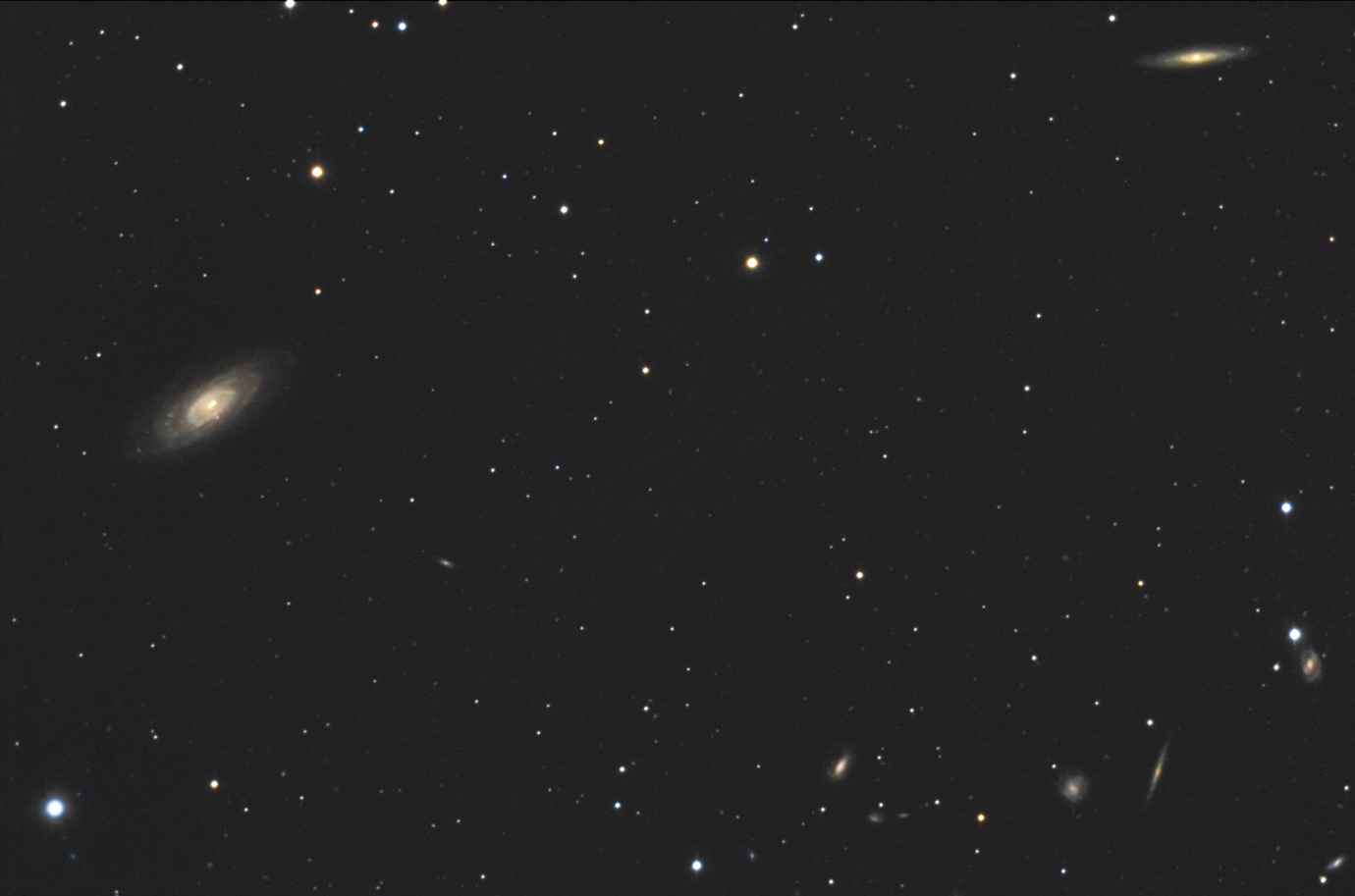

Ngc 3705, à gauche de l'image, et un groupe sympa dans le cadre en bas à droite. Le tout dans le Lion :

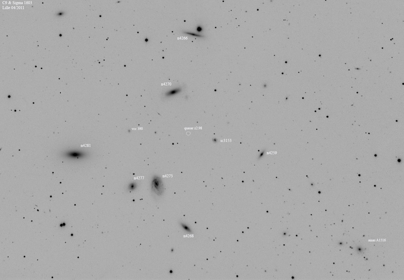

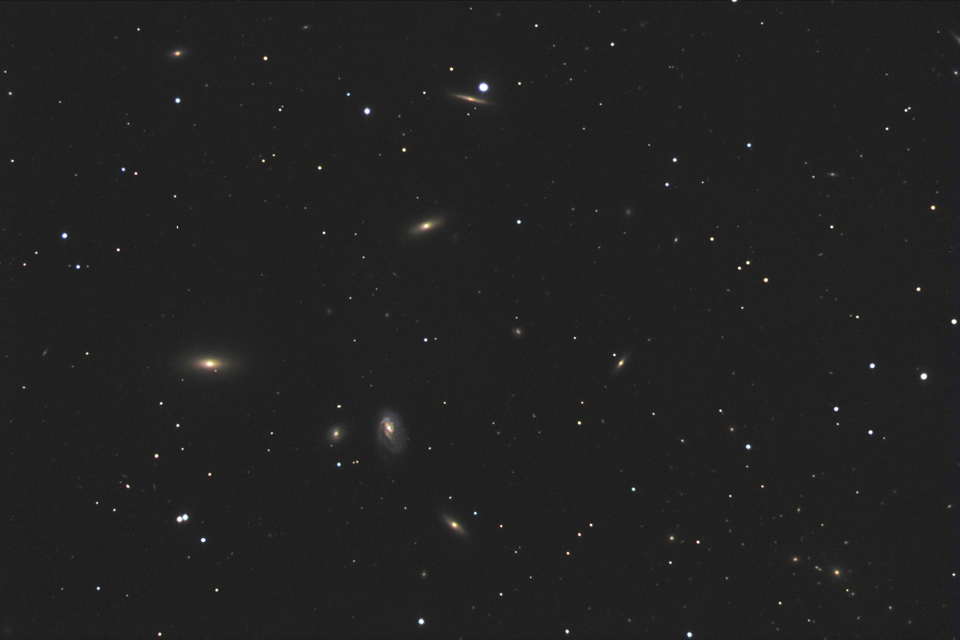

Un autre groupe, cette fois situé dans la Vierge, il est composé de galaxies de morphologies différentes. Ngc 4273 est la spirale un peu déformée. Ces galaxies sont membres du trés select catalogue VCC :p. En bas à droite un amas Abell apparait en arriére plan.
Conditions communes : 60 mn de poses unitaires et 20 mn par couches RGB (en bin2)

Oui la seconde image avait son seuil bas trop prés du bruit, j'ai remonté un peu.
Effectivement ce sont les poses totales qui sont mentionnées. En unitaires je suis entre 190 et 220 secondes en luminance. Cela dépend du fond de ciel.

hé ben dite moi ya du monde dans ce coin là, et un ptit quasar au centre sur la 2e il doit être sacrement loin celui ci.

Ahhh, je vu ces groupes pour la dernière fois sur l'ancien serveur et je n'ai pas eu l'occasion pour envoyer un commentaire. 2 images bien soigné. La 2° me plait particulièrement pour la disposition des Galaxies et le petit Abell qui garnie le fond.
