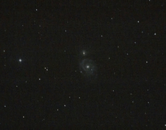

Crop d'une image prise par Line il y a 3 semaines
et hier soir vers 23h30; brute de 180s a -10°
c'est incontestable: esperons que notre ami soit le premier

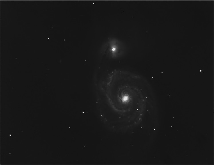

Je crois que sur mes photos de M51, la "Super Nova" est aussi présente.
Je viens d'être alerté par un ami astronome amateur de l'Aisne. J'ai fait cette image dans la nuit du 31 mai au 1er juin (sur l'exif des brutes 1er juin 0h19 en heure locale). Je l'ai publiée le 1er juin dans mon album "Mes galaxies" sur Facebook, avec une autre image du 21 mars 2011 de M51. Je n'ai pas fait attention car la première image n'est pas géniale.
Les images sont faites sur un LX200, avec une caméra DMK 31NB, un réducteur de focale 0,5.
Hier soir j'ai refait des photos et en direct j'ai bien vu la présence de cette Super Nova.

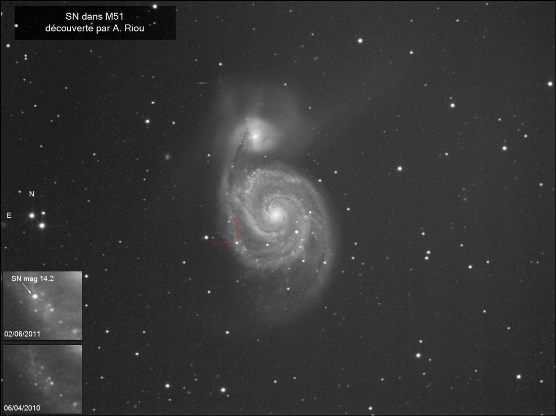

Dans la nuit du 01 au 02 Juin (la nuit dernière), il y a quelque chose:
La position et la magnitude la SN ont été mesurées avec Prism et la catalogue USNO-A2.
Il n'y a aucune annonce de découverte équivalente au niveau du IAU Central Bureau for Astronomical Telegrams. Sur la liste des dernières SN (voir ici) cela s'arrête au 12 Mai.
Si des observateurs pouvaient essayer de confirmer la SN ce soir. Je pense surtout à nos amis dans le Nord de la France.

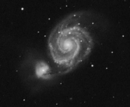

Comme beaucoup j'ai ressorti le télescope cette nuit.
La pauvre CG5 souffre avec plus de 12kgs sur le dos, mais je suis étonné après de longs moments de galère, de réussir des poses de 4mn.
Setup: C8 sur CG5, réducteur Antarès 6.3, crayford baader planétarium, accufocus, CCD DSI II (pas de filtres).
Guidage en // zénithstar 66/388, PL1M.
32 poses de 4mn (avec pas mal de plantages...)

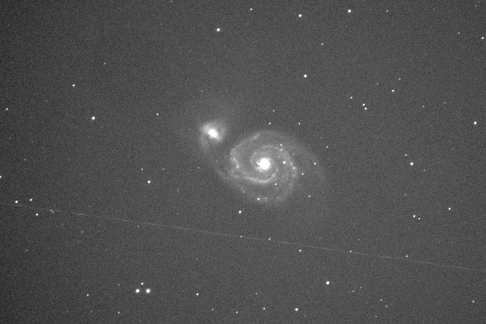

Oui, la nuit du 31 au 1, mais un peu plus tard, vers 23H30 UTC.
Comme Claudeastro (bienvenue) qui a probablement quelque chose de plus exploitable que les miennes.
Pour donner une idée, voici le maigre résultat que j'obtiens après "traitement" (où je cafouille ferme)
Patte.

Bon le télégramme officiel est tombé:
http://www.astronomerstelegram.org/?read=3398
Voir aussi là: http://www.cbat.eps.harvard.edu/unconf/followups/J13303600+4706330.html
D'après ce que je comprends, elle a été découverte un jour plus tôt (Jun 01.19) par A. Riou, un français aussi si on en croit le second lien.
Cela colle aussi avec l'image de syncopatte.
Voilà, c'était une aventure fort sympathique, dommage pour Stéphane.
