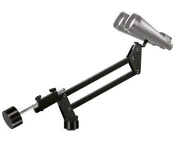

Sinon, pour les grosses bino, il existe un support pratique:
http://www.teleskop-express.de/shop/product_info.php/info/p3882_Orion-Paragon-Plus-Binomount---Montierung-fuer-Fernglaeser.html
