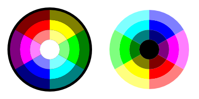

Tiens, voici ;)
A gauche, la couleur "normale", à droite en "négatif"
Tu peux aussi dessiner en couleurs naturelles et scanner en négatif ;)
Pierre
Oui, c'est un début. Mais les couleurs dans le ciel sont si précises et délicates qu'il est très difficile à travers cette palette de les restituer.
Mieux vaut tracer en positif toute une gamme de couleurs, les passer en négatif, puis préciser la couleur exacte obtenue sur chacun des crayons choisis, comme sur la photo.
C'est la principale difficulté.

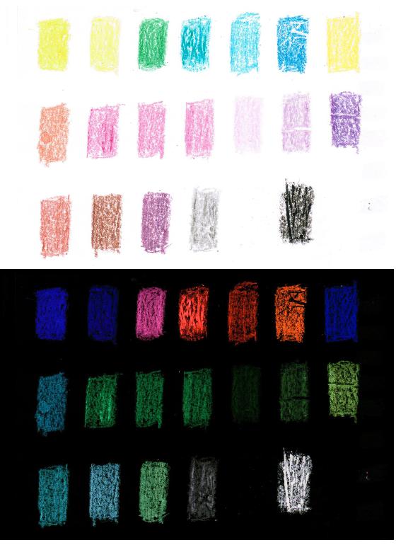

Je déterre le post
je me suis amuser a inverser les couleur des pastel (type Crayola) de ma fille pour voir le résultât
C'est impressionnant de voir ce que cela peux donner
Pour effectuer cette inversion sous windows
click droit sur le fichier ouvrir avec paint puis click sur sélectionner aller sur 'image et click droit click sur inverser les couleurs enregistrer

Le 02/05/2015 à 10:13, Captain Flam a dit :
Je déterre le post
