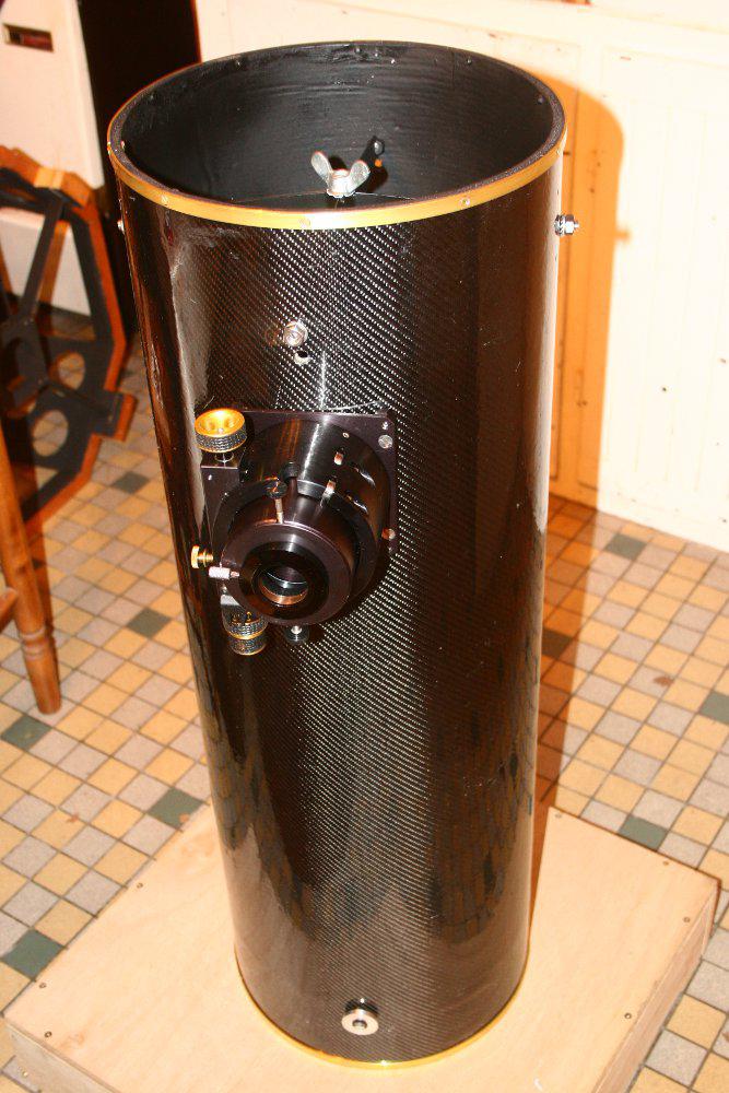

Concernant le tube, il est pas mal oui.Ce tube appartenait à Chris de teleskop service.C'est lui qui a assemblé ce tube.Il n'y a rien de très standard:
-tube carbone certainement de fabrication artisanale de diamètre 310mm,très épais (presque 1 cm).
-optique non standard apparemment de fabrication amateur.
-Le barillet est un OO 9 points.
- PO JMI 2" motorisé que j'ai remplacé par un 3".

Bon voilà j'ai repris un peu ce tube.Il était trop long.Je l'ai donc raccourcis et mis deux cerclages en laiton aux extrémités.Ca fini bien le tube je trouve.Content de moi.

Niveau esthétique c'est beau le orange sur le carbone. On attend la suite !

Quant au tube, il est magnifique lui aussi! L'épaisseur de la paroi (1cm!!!) m'étonne. Est-ce que ce serait un sandwich carbone/nida/carbone? En tout cas le look est extra. ;)

La j'ai reposté pour le tube.Il est plus beau finalisé tout de même.

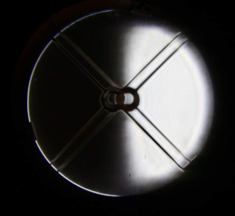

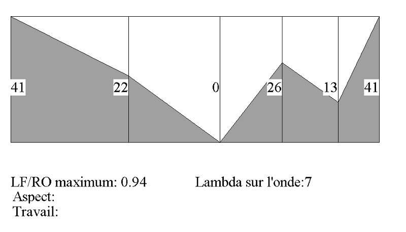

Aujourd'hui j'ai fait un test au foucault du miroir.POur çà a été du rapide mais le lambda n'est pas mauvais ( L/7) et cohérent avec les valeur fournis par l'ancien propriétaire.
Concernant l'état de surface ce n'est pas mal non plus.
Peut être un extrème bord légèrement rabattu, mais je ne suis pas trop sur vu que ce miroir est très ouvert.
