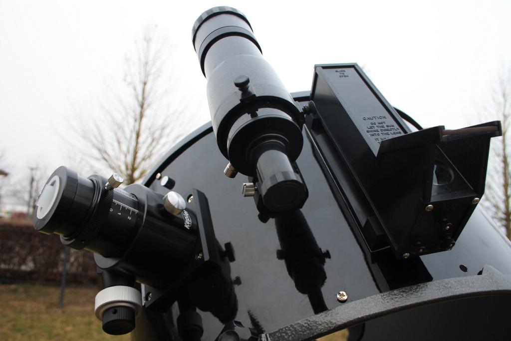

Pour ce qui est du pointage, perso j'ai opté pour un duo chercheur 9x50 + un Telrad (voir photo à la fin du message) et je peux t'assurer qu'avec un oculaire grand champs, TU TROUVES TOUT !!!!
J'ai réussi à trouver les antennes dans le Corbeaux avec un ciel très moyen et sans étoiles guides... juste en tâtonnant quelques secondes dans le secteur.
Quant au poids d'un 400 avec GOTO, c'est effectivement loin d'être négligeable. Déjà mon 400 est bien lourd (ça reste raisonnable tout de même, mais faut quand même être conscient qu'on ne joue plus dans la cours des 200mm).
Et puis le surcout lié au GOTO n'est pas négligeable également. Si tu es en club, il est à mon avis préférable de vous construire une table équatoriale qui assurera un bon suivi.
La différence de prix te permettra d'acheter des oculaires de meilleures gammes. Perso, j'ai opté pour les Nagler (par pur choix perso, j'ai pu tester pas mal d'Ethos et je ne m'y fais pas du tout !!!).
Voilà, tu auras d'autres avis certainement plus détaillés car ça ne fait que 3 mois que j'ai mon 400 :wub: mais pour rien au monde je le regrette.
La différence en visuel est vraiment flagrante par rapport à un 300.
Pour conclure, pour faire du dessin j'aurais tendance à dire T400 + table équatoriale maison + oculaires haut de gamme et tu seras très bien outillé pour durer des années !!!
Voici la photo de mon petit montage :

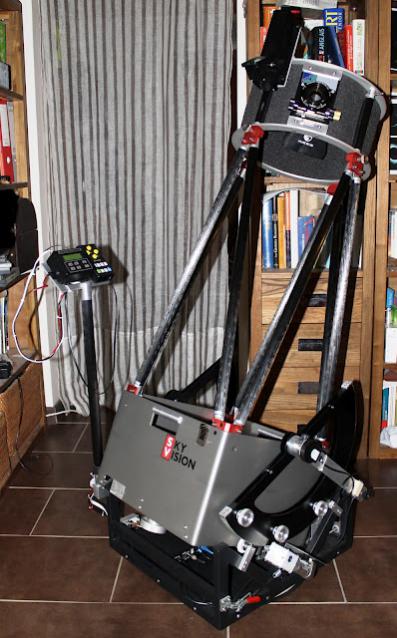

Bonjour a tous, pour le dessin le goto n’est pas forcément nécessaire par contre il apporte un confort d’utilisation énorme, pour reprendre l’observation de noebius9 Obsession n’est pas une référence pour le pointage Goto, j’ai eu l’occasion de modifier deux instruments de la marque pour les faires fonctionner correctement (problème de paramétrage sur le diam des tourillons et le rapport de démultiplication lié a l’entrainement par câble). Depuis maintenant 15 ans j’utilise des instruments Altaz motorisés Goto, il existe trois motorisations intéressantes pour ton future instrument, le Tech2000, le Stellarcat ou le SidéralTech, le Tech2000 permet le suivi uniquement a partir de la raquette (suivi manuel sur 10 a 15 seconde pour initialiser le suivi) et le goto a partir d’un vieux PC (motorisation a partir de moteur pas a pas) . Le Stellarcat comme le Sideraltech, permettent le suivi à partir de la raquette simplement par alignement sur l’axe polaire (pas besoin de suivre l’objet avec la raquette sur 10 ou 15 secondes comme le Tech2000), pour le Goto il faudra obligatoirement le Skycommander ou l’Argonavis (motorisation par servomoteur). La grande différence est aussi le prix des trois motorisations, le Tech2000 coute environs 50% de moins que le Stellar cat ou le Sidéraltech, par contre les deux dernières offre une utilisation très confortable et la possibilité d’accéder a l’imagerie.
lien constructeur : http://www.stellarcat.com/
http://www.tech2000astronomy.com/
http://www.siderealtechnology.com/
Cordialement Thierry
