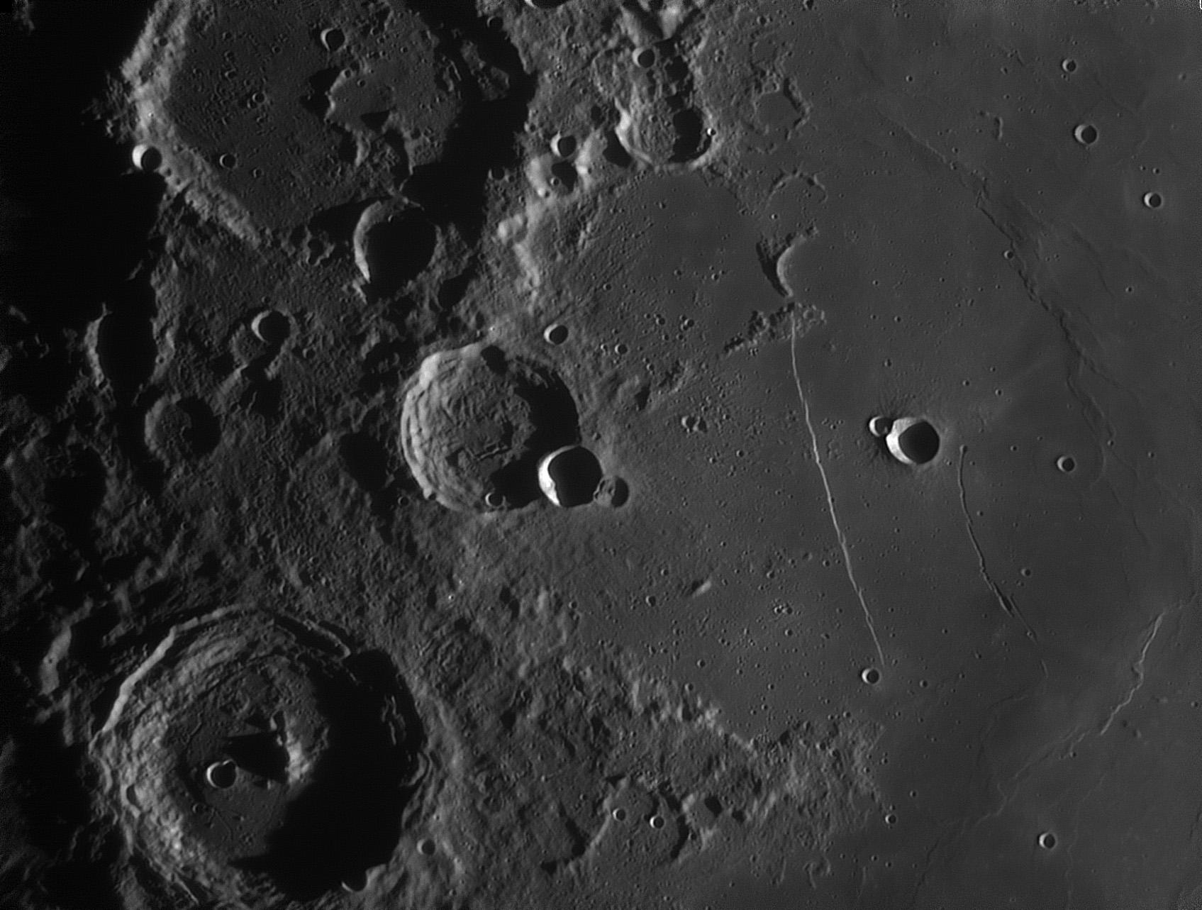

Une si prometteuse semaine avec plusieurs nuits bien dégagées, de quoi rêver de
mosaïques de Lune complète en HR, de belles Jupiter et Vénus... :rolleyes:
Mais ça, c'est la théorie, la pratique fut bien plus décevante : nuits toutes plus
tubulentes les unes que les autres ! Une vraie catastrophe. Pfff :mad:
Bilan : pas grand chose sur le disque dur, quelques captures lunaires du 08/09 assez
moyennes et quelques Jupiter sans intérêt le 09/09.
Marc a déjà posté un Trio, aller, je me lance.
J'ai par contre peut-être eu la main un peu lourde sur le traitement ? :?:
Et la compression jpg a ajouté de la trame, hum... c'est dommage.
L'Epee :
Le trio : Alphonse Arzachelle Ptolémée

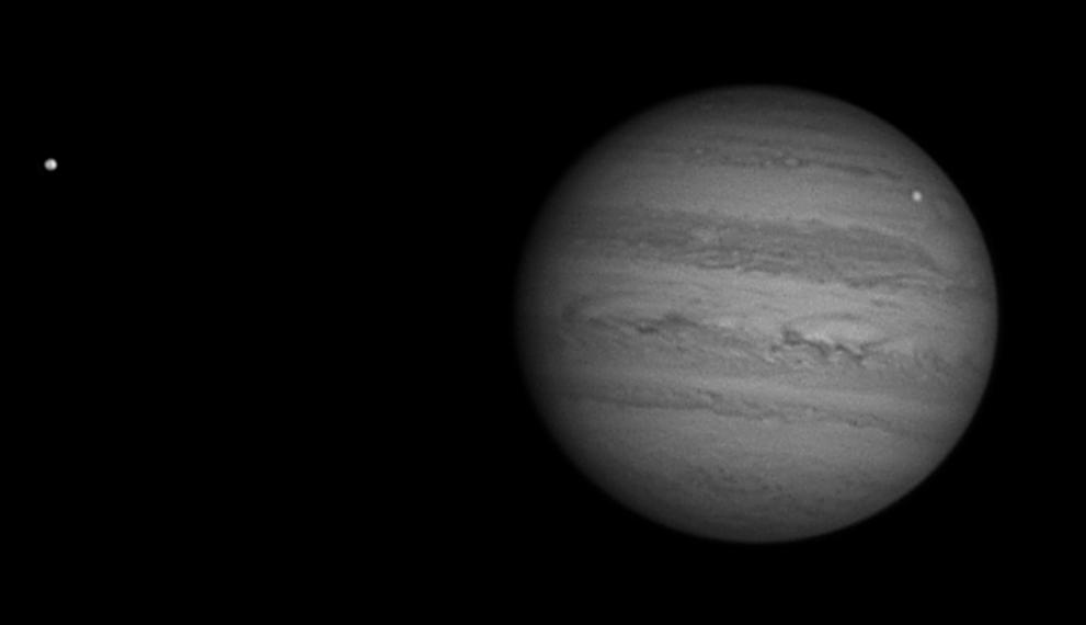

Jupiter + Io et Europe devant la planète avec les béquilles (filte IR685), la moins
mauvaise du lot. On l'oublira bien vite...

Newton T400 F/D 4.5 perso (optiques Mirrosphere) sur monture LXD 750.
Jupiter : Capture de 1900 images, Basler Ace 1600 + filtre IR685 + Barlow 3x + tirage
Lune : mosaique de 3 plans. Chaque plan fait 2200 images, Basler Ace 1600 + filtre rouge
Tout a été trié à l'oeil, registration/traitement sous Registax 5 et 6,
mosaïques sous Photoshop.
Images à tailles d'acquisition.
oh ! Que c'est beau et ma foi, malgré tes dires assez bien dosé pour le traitement! J'aime bien cette ambiance avec ces zones de hautes lumières que tu laisses parler...
Bravo et merci pour ces belles images. Que de détails....

de belles images lunaires , tu indiques déjà tous les tous petits défauts que l'on pourrait trouver en étant particulièrement exigeant , donc il ne nous reste plus qu'à admirer !

Pour juju , vu les conditions tu n'as pas essayé de grossir moins ( moins de tirage ou barlow plus petite ) ? en modifiant l'échantillonnage tu n'exploites plus le 400 au max des possibilités , mais quand le ciel est contre nous .
je note quand même quelques détails sur le satellite et rien que ça , ça me laisse rêveur ...

Même avec de la turbu, tu nous offres deux superbes plans lunaires.
Le trio est excellent, on s'y promène de longues minutes pour profiter de tous les détails.
Cette juju est bien agréable aussi, le traitement y est doux. C'est un petit aperçu de tes prochains voyages jupitériens. ;)
C'est pas possible Albéric, c'est ironique, c'est splendide !!! Des plans lunaires détaillés à souhait et Juju à tomber par terre, vivement que les conditions soient bonnes... Allez, la seule petite chose Juju un peu grise, c'est tout pour la critique...

Curieusement, jupi n'a pas souffert.

Par contre Jupiter n'est pas terrible (surtout après la lune), mais bon tu l'a dit toi même !
Actuellement les plus belles images je les fait en L+ADC ... TOUT le reste est très moyen. Les rouge et vertes sont honorables et les bleues toujours médiocres.
Faut dire que 60i/s à F/D 35~40 ca fait du bien quand même.

Le trio est magnifique, plein de détail et non tu n'as pas eu la main lourde sur le traitement.
Sur Jupiter on sent bien que les conditions n'étaient pas au top. Ca viendra. Déménage sur Paris ;)

Pffffou, éblouissant ... d'après mes (rapides) calculs, tu chopes des détails de moins de 300-400m au sol! Vraiment beau!
Dis moi, tu tenterais pas le Mont Pico, pas loin du cratère Plato?
A cette résolution ça doit magnifique!
Que dire ? Pas un poil de dédoublement sur les cratères lunaires, une multitude de détails avec une réso de ouf, une jupiter splendide ... du Albéric pur jus !

Je comprends volontiers la frustration, de ne pas boucler son carnet de route mais les deux plans lunaires rentabilisent largement les efforts fournies : idem qu'Eric ! :wub::wub:

Il ne faut pas oublier que j'ai tout trié avec soin à l'oeil. Je l'aurais fait en tri automatique, vu la turbulence 'baveuse' de cette nuit-là il y aurait des dédoublements partout et ça serait très moche. ;)
Jupiter pas terrible... mouais... un peu de respect pour ceux qui rament et qui ne sont jamais arriver à sortir ça !!! :-)
Et pourtant, il faut appeler un chat un chat, c'est une croûte malheureusement. :b:

La grosse claque comme à chaque fois
Tes plans lunaire sont juste bluffante
Jupiter et un régale.

Le mur droit est trés bon, plein de finesse. C'est la formation Lunaire que je préfére, quand j'étais petit je cherchais toujours à la distinguer dans ma petite lulu :p

Merci Christian. Je l'aime beaucoup moi aussi, elle est très photogénique !;)

Pas d'accord, toutes les images présentées sont toutes plus belles les unes que les autres, aucun surtraitement. Même jupi s'en sort avec par endroits de très fins détails! Le maître a encore frappé.;)
