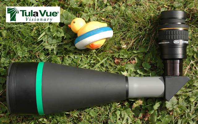

Je vous présente ma nouvelle lunette astronomique hypercompacte issue du recyclage de jumelles 20x80 abusivement déclarées 'foutues': http://www.webastro.net/forum/showthread.php?t=98561
La lunette TulaVue© 80/320 est unique en son genre. Cette merveille optique impose un nouveau standard avec sa luminosité exceptionnelle (f/4) d'origine et son champ, très grand.
Sa portée est d'au moins 384.000km, et même plus si vous habitez un endroit reculé, comme Puimichel! :rolleyes:
Avec ce modèle qui tient dans la main, TulaVue© innove à nouveau grâce au système 'Focuser-less'. En effet, plus besoin d'un lourd et encombrant PO, la MAP se fait naturellement, en décalant l'oculaire dans son support!
Là où la concurrence se contente de vulgaire fluorite, cette lunette est munie d'un doublet en verre 'BroadbandFullyMulticoated' ACHROMATIQUE.
Ce joyau est proposé en kit pour la modique somme de 35€ (+12€fdp), avec son oculaire Grathos© 16mm.
ACTION SPECIALE: à l'achat des jumelles foutues, recevez non pas un mais DEUX kits de lunette TulaVue©!!!

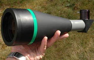

Elle tient dans la main!
Le label 'Koudwater/Eau' garantit l'origine du produit!

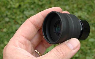

L'oculaire Grathos© 16mm: une merveille de miniaturisation!
Fiche technique:
Lunette TulaVue©
Focale 320mm
Ouverture 80mm
Champ: 3,2° à 20x
Masse: 800g (avec RC)
Oculaire Grathos© 16mm
Focale 16mm
Masse 68g
Dégagement oculaire de 17mm
Champ apparent: ±50°

Le petit canard jaune est il fourni dans le kit ? :be:

Je croyais que l'oculaire Gratos existait en 17 ou 13, il existe en 16 ?
Ton cas est désespéré :D
[Mode Toutiet]Excuse-moi, Leimury, on dit 'Grathos'. :rolleyes:[/Mode Toutiet]
Et oui, puisque les jumelles sont des 20x80 et que la focale est de 320mm, forcément les oculaires sont des 16mm. Et toc! :p
Non' date=' bien sûr! :o
Nous avons posé le canard afin de donner une référence de taille par rapport à un objet courant que tout astronome possède forcément. :rolleyes:
C'est le supplément Madame...:rolleyes: pour les longues nuits d'astro :jesors:

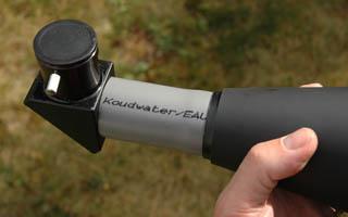

Pour ceux que ça intéresserait vraiment, la partie grise est un tube PVC eau froide de 40mm sur 67mm de long. En chauffant un peu l'extrémité au décapeur thermique, on peut le glisser en tournant sur le pas de vis métallique à l'extrémité du corps des jumelles.
Après refroidissement, ça se contracte et c'est très solide. Il faut dévisser pour le retirer.
Il faut bien respecter la longueur. De cette façon, la MAP des oculaires tombe juste, à 2 ou 3mm près. J'ai testé un 25mm SkyWatcher, un 8mm et un 5mm HR Planetary. Aucun souci pour obtenir une bonne MAP, de 50m à l'infini. :)
Le RC est un 'Meade' de récup provenant d'une petite lulu qui m'a été envoyé gracieusement par un copain astram, encore un GRAND merci à lui! :beer:
Les accessoires astro 31,75mm (1,25") entrent dans les réducteurs et raccords pour tuyaux en PVC 40=>32mm. Il suffit d'un tour de scotch autour du coulant pour obtenir un bon ajustage.

Ah, c'est justement le but de l'opération! ;)
J'ai acheté les jujus au départ pour me faire une lunette d'autoguidage. Celle-ci pèse moins de 700g, contre 1,5kg pour une 80/400 classique. En prime, elle est plus lumineuse. :cool:
La 'TulaVue' pour le visuel, c'est juste un bricolage pour ne pas jeter le second tube.

Aucun problème de backfocus sur cette version: pour atteindre le plan focal il suffit de découper quelques millimètres de l'extendeur patenté 'Koudwater/Eau' en matière synthétique thermodéformable.
