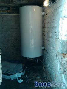

Si tu veux des "tuyau" pour ton 'HydraScope Ultra+, j'ai l'inverse.....un dob 300 blanc que tout le monde appelle mon "chauffe-eau" !
Ludo.
Merci! :)
C'est pour ça qu'il faut le peindre en vert salade. :p
:lol:
Non, non, et pas de bulles non plus! :p
