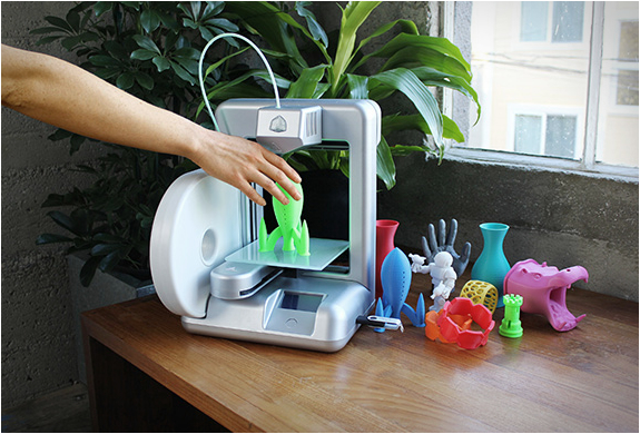

Pour s'amuser:
http://cubify.com/cube/index.aspx?tb_cube_learn
(il suffit d'une machine un peu plus grande, et on peut même faire un télescope en appuyant sur un bouton...)
