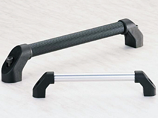

Un bon plan: fixer des poignées.

Fixer des poignées ? ah ouais pas bête ça, faut juste avoir confiance aux poignées... une idée de poignées pour ça ?

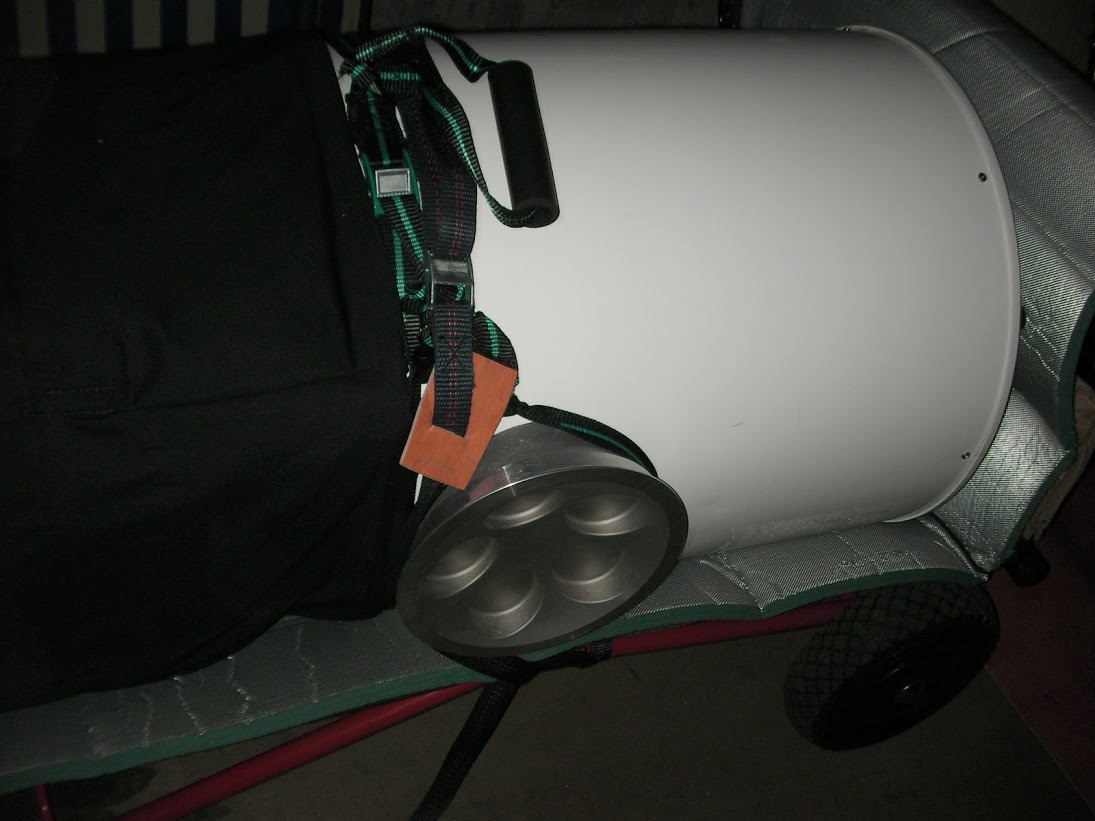

Pour le transport peinard sur sol plat (couloirs, parkings, caves etc), je conseillerais aussi une petite palette rectangulaire ou triangulaire à roulettes pour 2 francs 20 sous (centre brico ou à faire soi-même): ton dos te remerciera :).
Sinon, un diable aux bonnes dimensions est très pratique aussi: embarras du choix evilgrin0030.gif

Je verrai plutôt une poignée à une bonne longueur de bras du cul du scope
Tu porteras ton tube comme un space marine sa sulfateuse :be:
images?q=tbn:ANd9GcSYo7pT-H_u9Ujok5Ch_VGiHo7Nh2wjC-068hrS7sWQXEJpcXaYdaHtOYIRoA
Pour le montage de la poignée tu démonteras le culot du scope (d'ou la longueur de bras), ça te permettra en même temps de desserrer les brides du primaire pour relâcher les tensions sur le primaire.
Surtout pas par l'avant car il vaudra bien mieux laisser le secondaire à son réglage d'usine.
Une poignée bien costaud avec trou passant pour y mettre un boulon (vis+ecrou+rondelles).
Tête de vis par l'intérieur pour avoir un minimum de choses dans le chemin optique.
Tu recouvres la fixation intèrne de tissus noir pour éviter les reflets parasites

Pour porter le tube entier de mon Ligthbridge 16 (en vente), j'ai utilisé des sangles/poignées souples (chez bricotruc). Ca permet effectivement de le porter très prêt du corps, bras tendus, mode "sulfateuse", une main sur l'arrière du tube, l'autre sur la poignée dans le tube (on voit que la poignée supérieure sur la photo).

Par contre une question, pour le déplacement du monstre, je pensais coller des bandes velcro sur le tube , qqun a fait dejà fait ça ?
