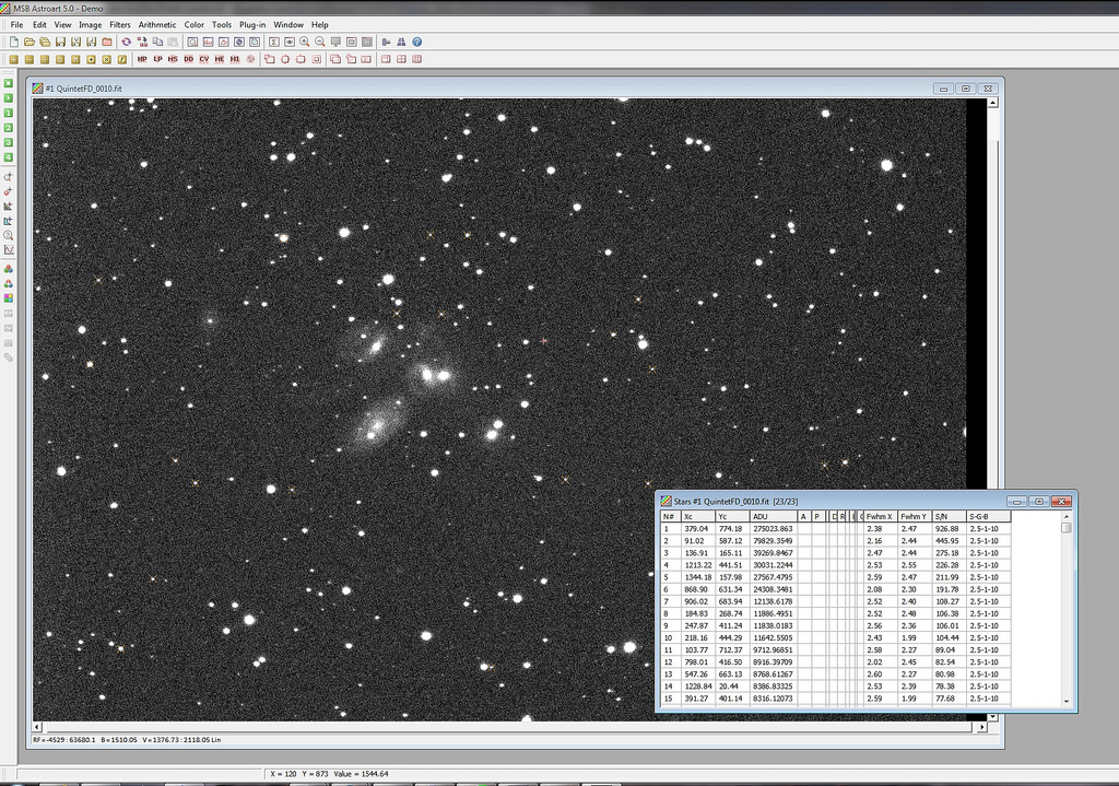

Pour le fun une brute de 600s avec la mesure de FWHM (j'échantillonne à 0.67 secondes d'arc / pixel), sur cette série (nuit du 14 juillet) je suis meilleur que 1.7 sur certaine brute (dont celle là)
