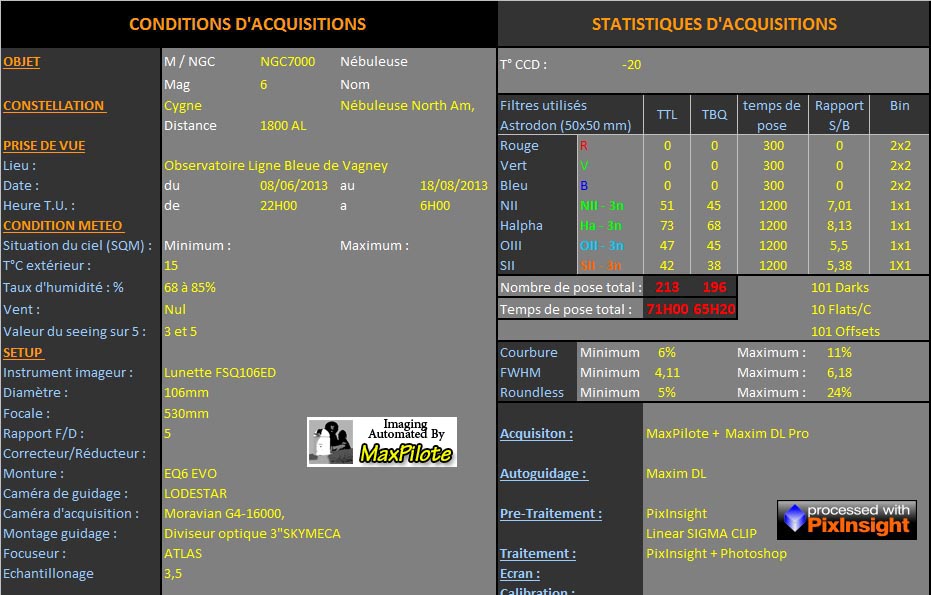

les différentes couches et tailles d'images sont visibles sur le lien ci dessous, allez bien voir la full pour apprécier les détails,
196 Poses de 20 min en BIN 1.1

Question : je ne vois que très peu de différence sur ton screenshoot (excepté le contraste) entre la couche HA et la couche NII. t'as pas intérêt à tout poser en NII du coup (sur cette neb du moins ..) ???

Oui on regrette de ne pas avoir posé plus en N2, c'est quand on a poussé les curseurs sous Pixinsight qu'on a compris notre erreur de choix.
Juste par curiosité, le filtre [NII] il est centré à 6584 ou 6545 ? Même avec une fwhm annoncée à 3 tu attrapes peut être quand même du H alpha tout proche (6563) ? Le gain en contraste provient vraiment du signal NII ou d'un Ha atténué ?
Jp
Heureux que ça vous plaise !¨
le N2 3n est décalé du Ha 3n de 3n, donc dans un Ha 5n tu as une parti du N2
les fwhm annoncées sont celle de CCD inspector, sous maxim dl de 4 tu passes à 2.8.
ce week-end au stage AIP, Nicolas nous a confirmé qu'il ne fallait pas tenir compte des résultats de FWHM de CCDi pour focal courte, il faut s'occupé du roundness et de background.
De toute façon c'est Pixinsight qui en fonction de la vrai FWHM a travers le rapport signal bruit tri les images et accorde un poids plus ou moins grand dans le stacking des brutes.
