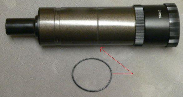

Presque tous les chercheurs ressemblent à ça:
Il y a trois vis à l'arrière pour ajuster l'orientation. Sur le corps du chercheur il y a une gorge dans laquelle doit se trouver une sorte de joint torique ou d'élastique. Parfois noir, parfois transparent.
Quand on assemble le télescope après la livraison, il faut glisser l'élastique autour du chercheur puis introduire ce dernier dans son support, de façon à ce que l'élastique soit au bord du support, vers l'avant et les trois vis de l'autre côté. Souvent, il y a un épaulement dans le support du chercheur. L'élastique vient contre cet épaulement.
Pas d'élastique, pas d'articulation. Pas d'articulation, pas de réglage possible.
Bref, vérifie si cet accessoire important est bien en place. Sinon, on trouve des joints toriques du bon diamètre au rayon plomberie. Un petit élastique marche aussi mais le latex se dégrade très vite, après quelques semaines il casse.

Je viens de virer le joint pour voir ce que ça donne, chez moi le chercheur prend du jeu mais ça n'empêche pas de régler l'alignement. Juste que cet alignement ne tient pas suivant l'inclinaison du support (faudrait alors le réajuster si on oriente différemment, mais y'a pas un grand écart)
ça dépend des modèles, sur mon Vixen ça ne marche pas sans le joint.
Après, peut-être qu'il y a un autre souci chez notre ami mais le coup de l'élastique est un grand classique du genre.
