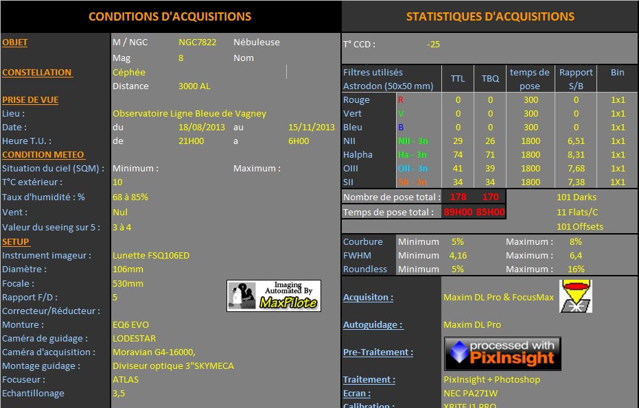

La prochaine image on a un cap des 100H sur les 4 couches, c'etait le but sur cette image, mais avec cette meteo à la con. Par contre on repasse en poses unitaires de 20 min, car avec 30 min sans compensation on gagne de contraste mais on pert copieusement en détail et surtout on avait énormément de gradient.
on a ramé sur cette image , on a passé + de 30 heures pour le traitement. Sur NGC7000, on l'avait traité en une 10n d'heures maxi.
Avec Maxpilote, on enregistre les data de chaque MAP, pour faire des stats, et bien il n'y a vraiment rien de constant. Nicolas O nous a confirmé qu'il avait laissé tomber les poses de 30 min avec la FSQ.

Je serai curieux de voir une des meilleures brutes pour chaque couche et ce que c'est possible? (au moins en ha)

tient jeremi voila les 4 brutes et le 4 images traitées
c'est faible comme signale !!!
Modifié par felopaul
Je suis sur le c.. !!!!!
Ah oui quand même!!! surtout la O :?:

j'ai repris le traitement , car j'ai regardé ce matin l'image au boulot sur mon écran Portable non calibré, pas top, la zone de transition entre le soufre et le ciel était blanchâtre, c'est le mixage entre le mix sho1 (font de ciel + etoile de couleur) avec le mix sho2 (structure exterieur) de la nebuleuse , il y a un mix SHO3 pour le coeur de la nebuleuse avec les bleus et verts boostés.

salut les gars, merci à tous !
oui jérémile, c'est toujours (ou presque) le cas avec la couche OIII, un signal très faible et au final une couche super importante qui donne de belles couleurs bleue, LA couche à ne pas négliger qu'on as eu du mal à avoir (un peu) avec la SII car on as pu imager quasiment qu'avec la lune trois ou quatre mois de suite, ce qui explique le manque de pose de qualité et le challenge de traitement, honnêtement, j'aurais pas trop parié sur ça quand on as commencé le traitement mais la leçon c'est que les poses payent même quand les conditions sont pas top ! (et aussi l'expérience à lolo !)
