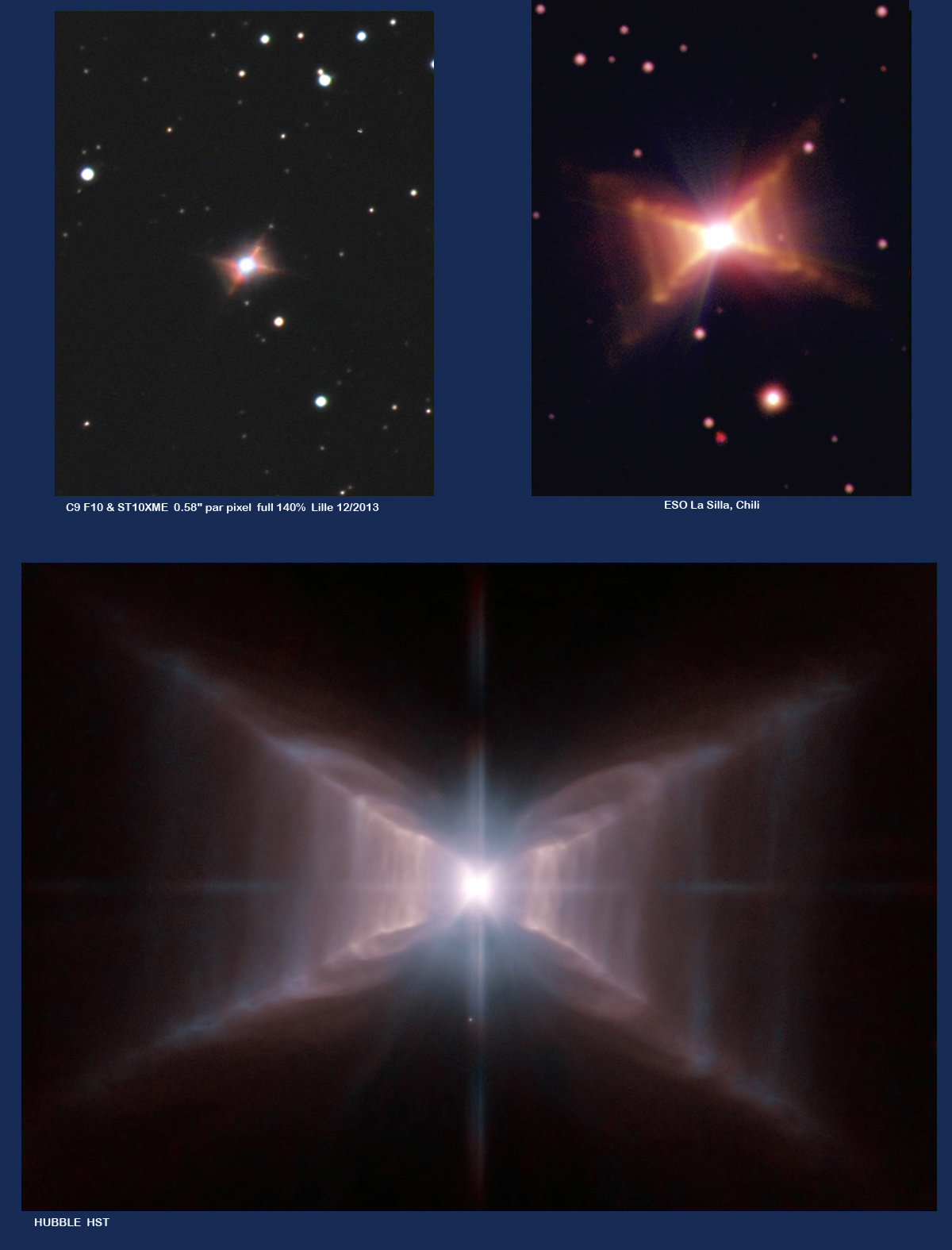

Le "RR" est une proto planétaire de 0.4 année lumière, éloignée de 2000 AL environ. Elle entoure la jeune étoile HD44179 de magnitude 9.05. La présence de poussiéres environnantes crée cette série d'ondes de choc aux dégradés géométriques.
En fait ce n'est pas un rectangle, mais une suite de "verres à vin" imbriqués les uns dans les autres, une suite de diabolos de tailles différents assemblés à la façon des poupées Russes.
Bref les ondes de choc successives prennent cette forme; un peu comme des ronds dans l'eau, mais vus sous un angle particulier.
C'est VanWinckel de l'UCL de Louvain qui proposa cette explication en examinant les images de Hubble.

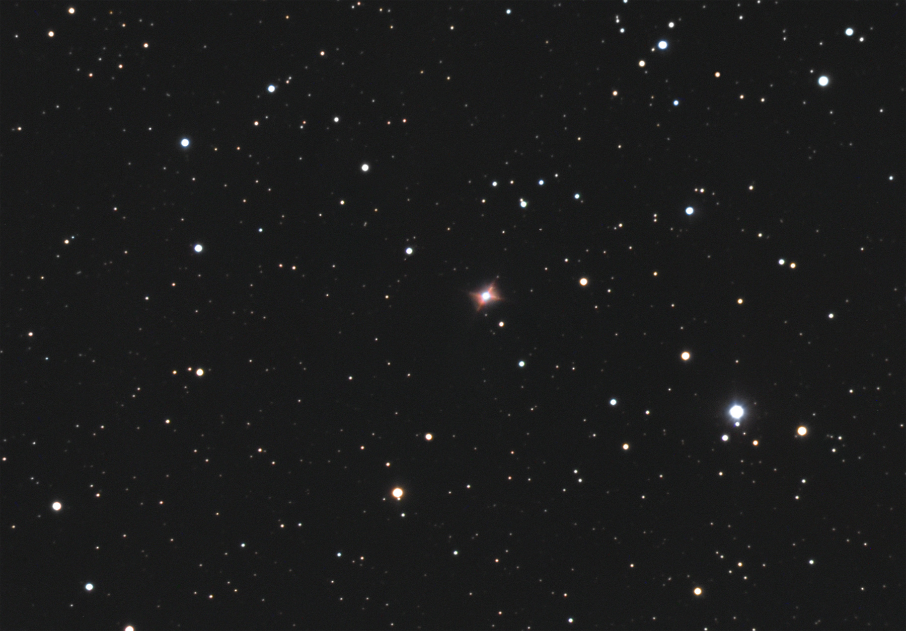

Techniquement cette neb située à -11° de DEC n'est pas évidente depuis mon site Lillois. La FWHM atteinte et de 4.5 pix sur mes pré images, soit 2.7" d'arc.
L'étoile centrale est très lumineuse. J'ai du réduire les poses unitaires à 85 secondes, voire 80 secondes pour limiter le blooming.
Au total la pose luminance est de 40mn environ à 0.58" par pixel. Le RGB est en bin2, juste pour colorer. Le rectangle rayonne exclusivement dans le rouge, mais j'ai trouvé une étoile centrale plutôt bleutée.
Un recadrage :

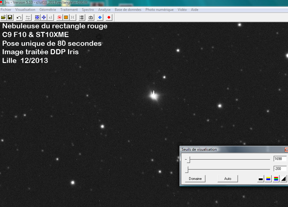

Que voit on sur une brute de 80 secondes ? Je dirais "le principal", le Kaf3200 détecte correctement la structure du rectangle :

l'image de 80" du Suburban Lille Observatory (...) montre déjà du blooming :(
Oui le KAF est très sensible, et, revers de la médaille il déborde en présence d'étoiles très lumineuses.

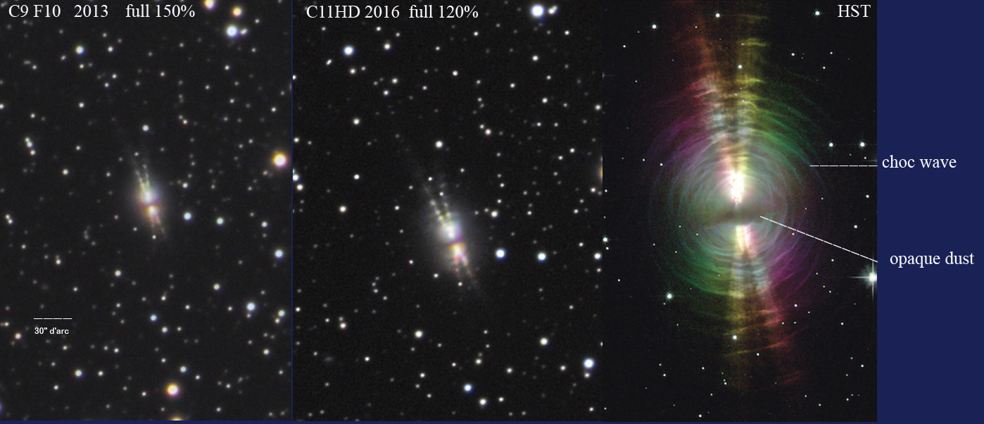

Cet objet n'est pas sans rappeler l'Oeuf du Cygne, petit mais très curieux, imagé ici en 2011 depuis le SLO ... , image recadrée et agrandie :
