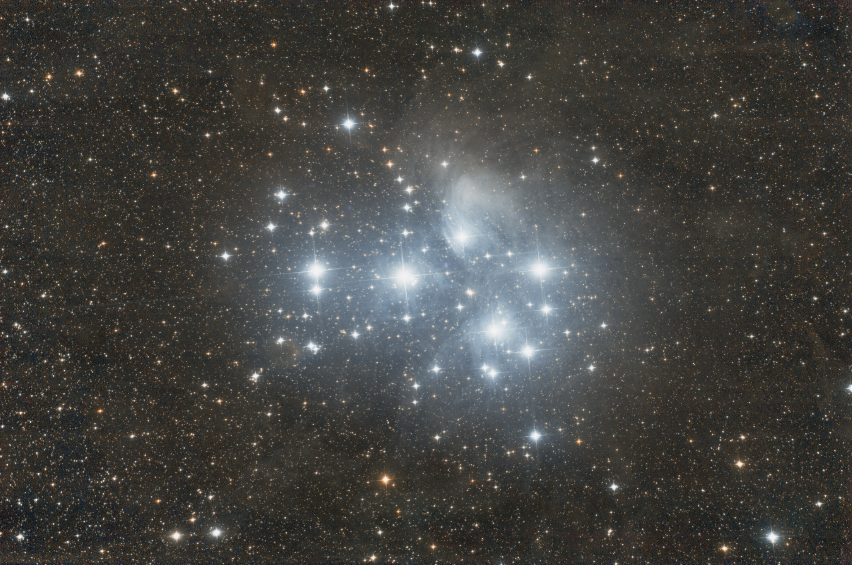

  Le 14/11/2018 à 12:04, Tromat a dit :
Si vous souhaitez vous amuser, voici une petite M45 : https://www.dropbox.com/s/j5ynmd8xwo4jy02/M45_2018_integration_80img_16bits.fit?dl=0
Voir davantage
Pas mal de signal pour les sept belles ! bravo.
Je n'ai pas fait particulièrement attention aux étoiles lors du traitement, du coup elles sont trop saturées je pense, mon but était de faire ressortir les nuages de poussières autour (qu'on apprécie mieux sans la compression JPEG malheureusement)
Modifié par Nibuam
Joli travail sur la poussière, tu t'en es mieux sorti que moi sur ce point ! Du coup ça met en évidence le banding en trace de chenille du D700 ^^
  Le 19/11/2018 à 16:39, Tromat a dit :
Voir davantage
La compression finale en Jpeg n'aide vraiment pas non plus, le banding est moins présent sur la TIFF HD je trouve.

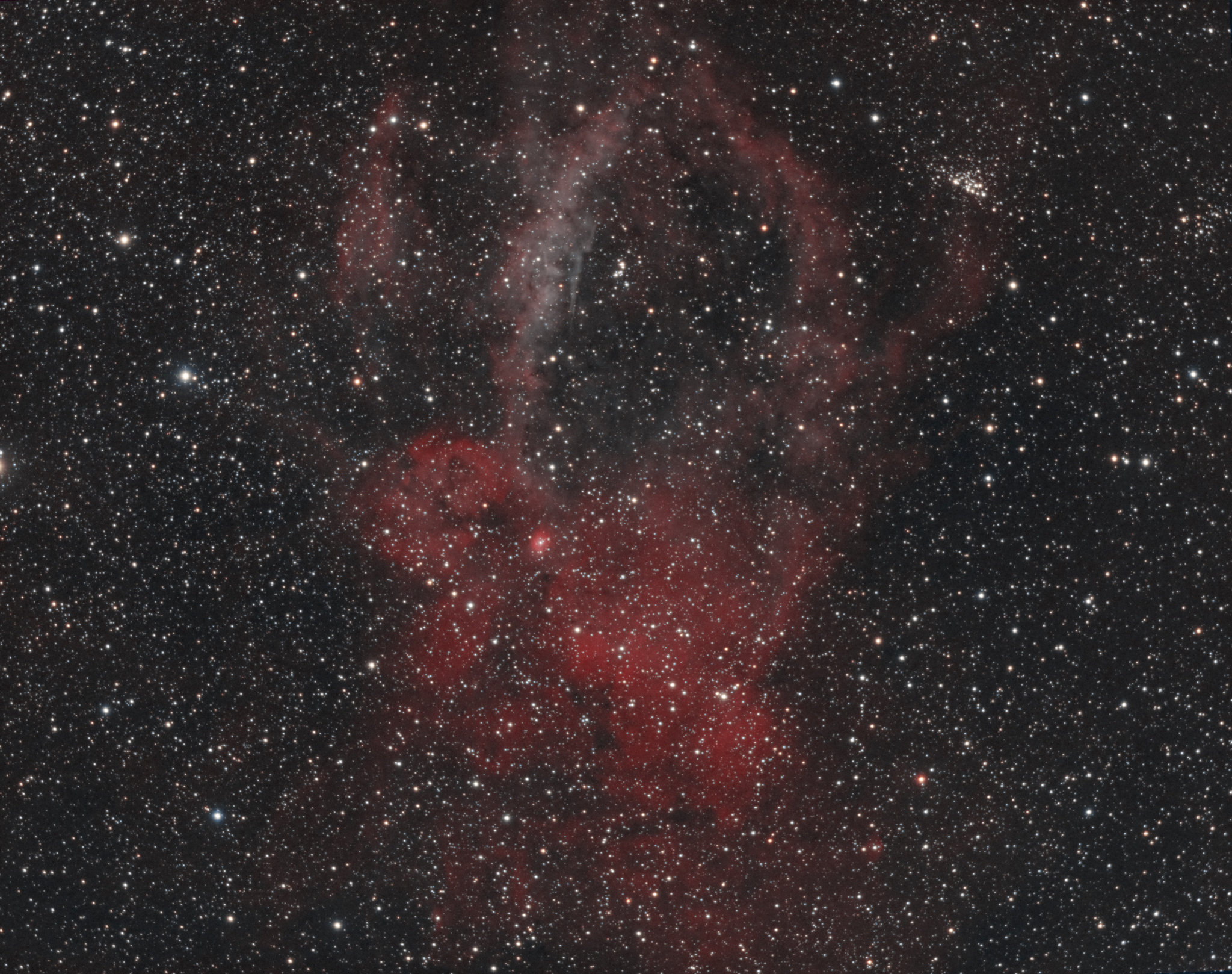

hello,
voilà ci-dessous 6 couches Ha, O3, S2, RVB sur SH2-157, que je propose ici en me disant qu'il devrait y avoir moyen de faire mieux que ce que j'ai fait : https://www.dropbox.com/s/io7ak5g6rkui4ci/SH2-157.zip?dl=0
Si ca vous dit...
Ah j'oubliais : j'ai prétraité en drizzle 2, en fin de traitement ce sera mieux de revenir à la réso native.
Modifié par Pulsar59

Pas mal non plus, un peu bicolore néanmoins (voire mono sur les étoiles)
Ca n'a pas l'air facile d'en tirer beaucoup de jus de celle-là.
  Le 02/12/2018 à 16:26, Pulsar59 a dit :
Voir davantage
Oui là je n'ai pas mis le RVB, je n'ai pas précisé.
Je m'en sors difficilement avec le RVB, difficile d'avoir du bleu, il y a peu de signal je trouve.
Donc c'est une version SHO

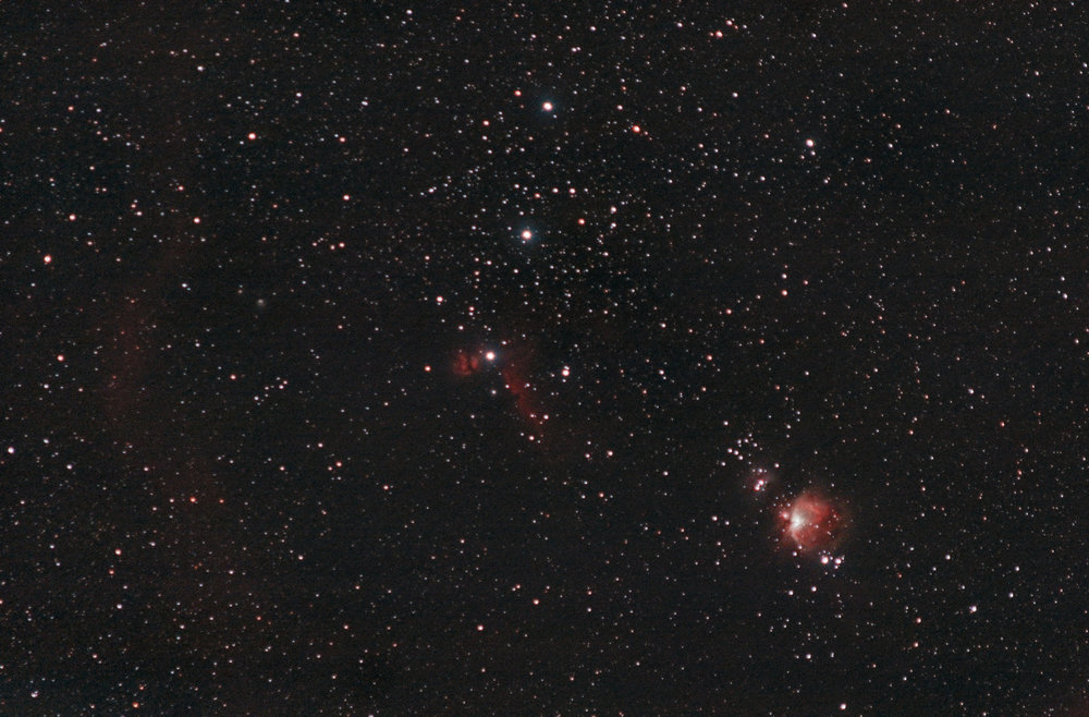

  Le 14/12/2018 à 17:10, Batbihirulau a dit :
Hello,
Voici environ 50min sur la ceinture d'Orion à l'objectif 100mm.
L'idée est de faire sortir les environs d'Alnitak (nébuleuse de la Flamme et tête de Cheval) en même temps que M42.
Pas simple pour moi.
Et vous?
https://www.dropbox.com/s/e35r3i443lhdrg4/Orion20181214.fit?dl=0
Fred
Voir davantage
@Batbihirulau
Modifié par acmalko
  Le 15/12/2018 à 15:57, Utopix a dit :
Vous pouvez recadrer carré, j'ai un peu de tilt sur la gauche, c'est pour ça que je l'ai cadré sur la droite...
Je suis très loin des pro de ce fofo. J'ai sorti ça...
Voir davantage
@Utopix , je te propose cette version. Mixage HDR  dans Pixinsight pour récupérer le coeur
Tu peux télécharger le mix HDR des 2 images, à traiter ensuite à ta façon si tu veux : https://drive.google.com/open?id=1DGSd5sqZZTCBhaQ_wJW6AeiBJAItJ9DQ
Modifié par acmalko
  Le 16/12/2018 à 11:10, Batbihirulau a dit :
Merci acmalko et remi0712
acmalko, comment fais tu pour révéler la flamme sans cramer M42. C'est là tout mon souci!!!
Je n'arrive pas à avoir l'une ET l'autre correctement🙄
Voir davantage
Pour cet exemple précis où il y a 2 temps d'expo différents: un normal pour les extensions et un court juste pour le coeur, tu as vu qu'on pouvait les mixer avec HDRComposition dans Pixinsight (ou masque de fusion avec Photoshop, c'est différent).
Il faut de plus appliquer le process HDRMultiscaleTransform (exemple: réglage 7 layers - To lightness - lightness mask cochés)
Pour Siril que tu sembles utiliser, je ne connais pas assez pour te trouver les process équivalents (s'ils existent)
Modifié par acmalko
Je ne connais pas vraiment Pixinsight (j'utilise PS pour le traitement et Siril pour le pré traitement), mais je commence à voir le principe.
Ici, je n'avais qu'un seul temps d'expo. Du coup, il faudrait peut être que je duplique mon calque pour les traiter différemment ( Flamme, puis M42) et au final que je fusionne. Je vais essayer ça.
Fred

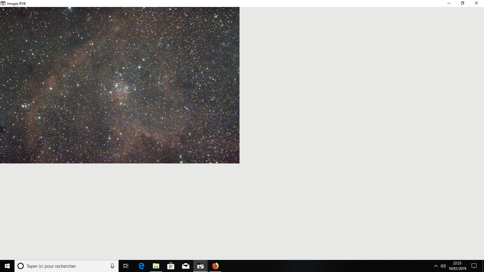

Je partage aussi une petite image de la rosette que j'ai fait au 350D. Traitement DSS + Photoshop, j'ai mis dans le lien l'autosave de DSS et le TIFF en sorti du logiciel.
Je n'ai posé que 3h, voici l'image que j'ai réussi à sortir (  https://www.astrobin.com/384337/B/?nc=user  )
Voici le lien de téléchargement :https://www.dropbox.com/sh/vp31qr8ctcopx5r/AADx6HPA54XTmiGiKR4dCdq5a?dl=0
Je suis curieux de voir vos résultats car je pense à changer mon 350D mais peut être faudrait il que je change ma façon de traiter les images avant
Merci à vous ;)
Modifié par AdrienDB
Salut Justin,
Je suis aussi en train d'essayer de faire qqch.
Je te confirme bien qu'il s'agit de la nébuleuse de la Rosette NGC2244 et non de la nébuleuse du Coeur IC1805.
Elles ont pourtant des formes globales bien différentes.
Fred
