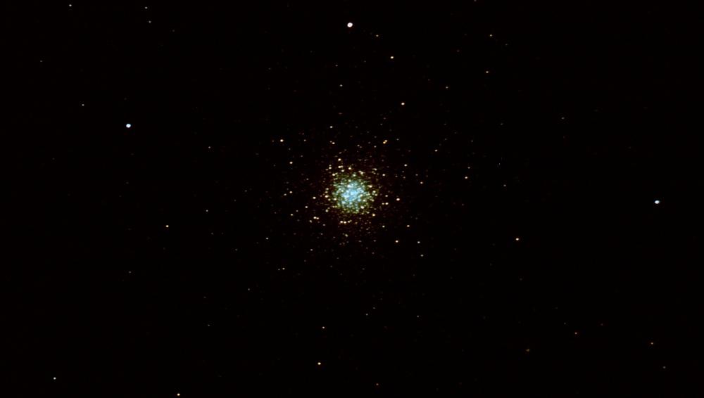

Ah c'est bizarre, j'ai fais le prétraitement de manière classique.
Un offset maître à partir de 15 brutes.
Un dark maître à partir de 15 brutes.
Un flat maître à partir de 15 brutes.
Puis, prétraitement de mes images de M3, conversion de séquence CFA en couleur, registration par appariement global et enfin addition arithmetique.
Voici une nouvelle version de l'image prétraitée, dites moi si c'est mieux pour vous ?
https://www.dropbox.com/s/20exfzmrmf71dxr/m3_v2.fit
Pour info, les images ont été faites avec un 1000d défiltré partiellement. J'utilise un filtre IDAS-LPS car je suis au centre d'un petit village. Enfin il y avait de la brume ce soir là, ce qui donnait un ciel un peu orangé.
Une version de M3 proposée par nicozv.
J'ai du mal avec la balance des blancs moi aussi...
Désolé pour le carnage. En gros j'ai fait un ajustement des seuils, une balance de blancs ( :b: ) et surtout un rehaussement des couleurs pour décramer le cœur.
Pour finir un gros crop.

Il y a beaucoup plus d'étoiles et le coeur n'est pas encore cramé. Par contre mes couleurs ne sont vraiment pas naturelles en comparaison des tiennes. Quelle est ta méthode pour réaliser la balance des blancs ?

Bah moi, je fais ça au feeling... Quand ça me parait naturel, j'y touche plus.(sous iris)
D'autres ne jure que par ce que leur dit le logiciel. Question de goût et d'approche.
En effet, ta version montre plus d'étoile mais au détriment de la douceur et de l'uniformité du fond de ciel.
Ce qui est bizarre avec ta photo c'est que quand le cœur est blanc le fond de ciel tire vers le violet... Il ya un décalage quelque part et peut-être que le défiltrage partiel y est pour quelque chose. :?:

@benjamindenantes : ok pour la "méthode". C'est ce que je fais également mais j'aimerai bien avoir quelque chose de plus rationnel. Je vais creuser le sujet.
@Pulsar59 : oui, j'ai pensé au filtre IDAS en lisant le dernier commentaire de benjamindenantes. Défiltré, le canon me fait une image très rouge. Le filtre IDAS lui teinte en bleu. Donc rouge plus bleu, je crois que je tiens mon ciel violet :) Jolie version au passage.

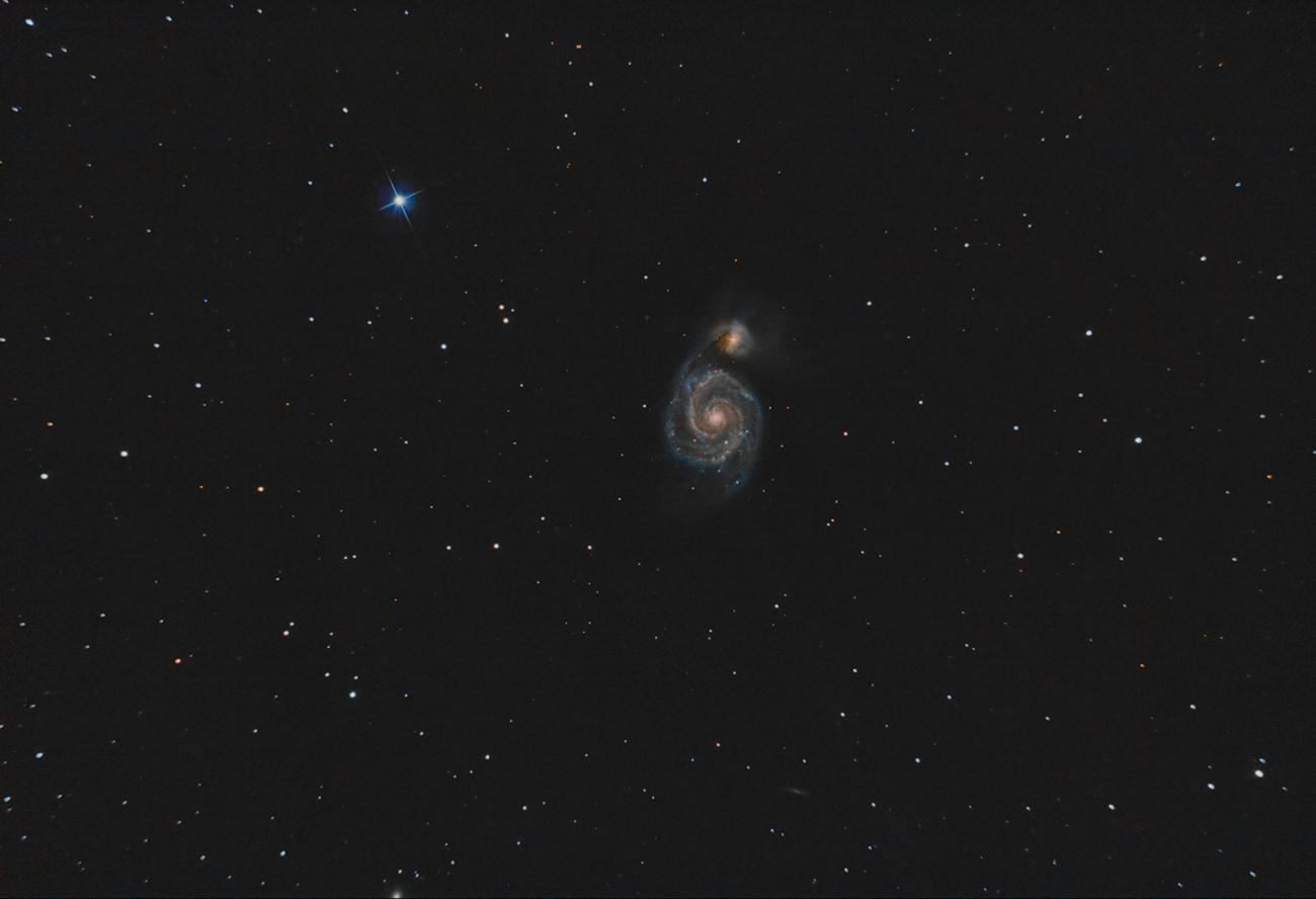

je vous propose cette petite image d'un objet classique, la belle galaxie M51.
Il s'agit de l'image prétraitée d'un compositage de 28 poses de 2 minutes, réalisées avec un Canon 1000D partiellement défiltré au foyer d'un Newton 200/1000. J'ai utilisé un filtre IDAS-LPS et autoguidé au chercheur à l'aide d'une caméra ASI120MC. J'aurai pu faire des poses plus longues car le suivi était correct (selon mes critères) mais il y avait de grosses bourrasques de vent donc j'ai préféré raccourcir les expo pour avoir le moins de déchet possible. D'ailleurs, le seeing était très moyen également.
Pour info, j'ai fais une addition en sigma cliping sous Iris.
Le fit est ici : https://www.dropbox.com/s/8zp1v8l4h2455n5/master_m51_sc_28img_120sec.fit
J'ai hâte de voir ce que vous pouvez en faire car pour l'instant pour ma part, mes essais sont assez médiocre. Je vais reprendre le traitement et posterai le résultat très vite.

Mon traitement de nicozv et sa M51 :

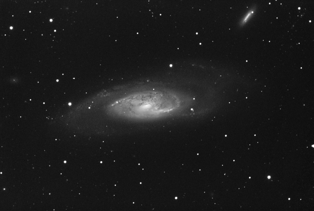

je me lance:
brute d'une M106 prise à 4M de focale au C14 EdgeHD. 11 poses de 800 Sec additionnée médiane, calibrée avec Flats, Offset et Darks.
http://www.sergepetiot.com/special/M106raw.zip
amusez vous!
a+

Bien vu Klape, je l'avais presque oubliée celle ci depuis le temps. Joli traitement qui me plait bien. Et tu as bien fais de recadrer vu l'absence de correction de champs ;-)

sacré focale EdgeHD,ca manque de pose mais il y a vraiment pas mal de signal !
