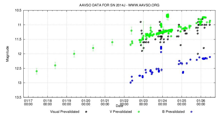

Voici la courbe "aavso" de SN 2014J :
La magnitude semble monter constamment, avec une très légere tendance à la baisse. Elle pourrait donc bien monter jusque 10 voire 9 non ?

Je l'ai revu ce soir au 250 et elle est passée à la magnitude inférieure depuis le 22 au soir où je la voyais à 12 et je la vois donc maintenant à magnitude 11.
  den a dit :
D'après la courbe sur l'aavso de SN 2014J, il semble qu'elle soit entrain d'atteindre le maximum. Elle devrait être a magnitude 10,5 dans les prochains jours puis redescendre.
Observée ce soir avec mon 200/1200 lorsqu'elle était encore basse dans le ciel. Assez difficile à trouver elle est tout de même évidente dans la galaxie. Je l'ai estimée à 10,6 mais sa courbe tend déja à la baisse.
