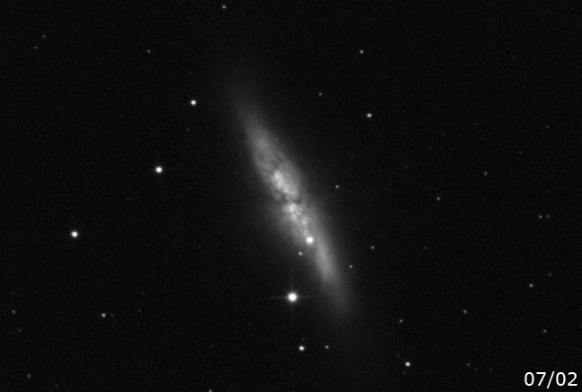

Une petite image animée avec trois soirées d'imagerie sur la supernova :
Elle diminue bien, mais reste tout de même la source qui domine sa galaxie :

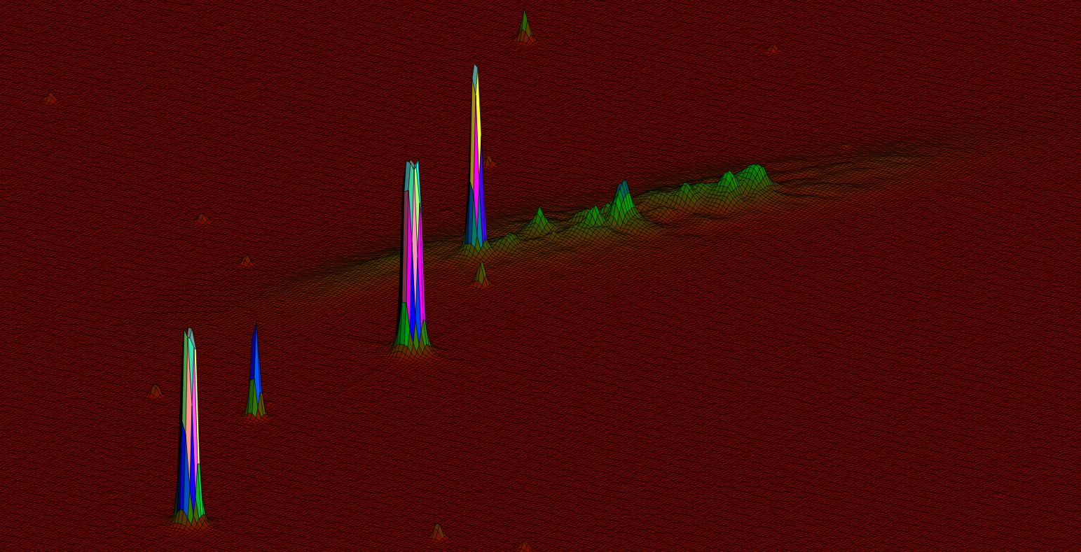

Le shéma 3d est fait avec l'image du 06/03.
Bon ciel à tous, Jp
trop fort de passage en 3d :cool:. comment as tu fait?
il faudrait faire de même avec les cartes AVEX (en négatif) pour mieux voir les zones préservées de la PL
  charpy a dit :
Tiens, oui, je serais curieux de voir le résultat (des Krakatoa et des Vésuve multicolores de partout :p)
Salut, @apricot, si la hauteurs des "pics" figurent la magnitude, que représente les couleurs sur ton graphique en 3D ?
Merci
Stef
Salut Stephane, je n'ai pas écrit ce script (et en suis bien incapable !), mais il semble que les couleurs aident la représentation "topographique" ; a chaque intervalle d'altitude/magnitude sa couleur.
Jp

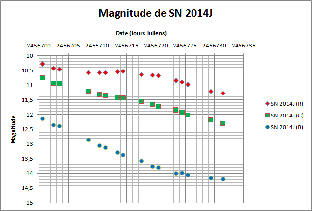

Hello,
Depuis un peu plus d'un mois que je lui rends visite, j'ai fait une petite courbe de lumière de SN2014J dans les 3 bandes spectrales B, V et R.
En visuel, on est un peu en dessous de la courbe verte, soit entre 12.5 et 13.
Ca commence à se compliquer, mais en photo c'est toujours facile à attraper :)
Je devrais faire une p'tite anim comme apricot vu que j'ai 16 soirées à peu près bien réparties :refl:
